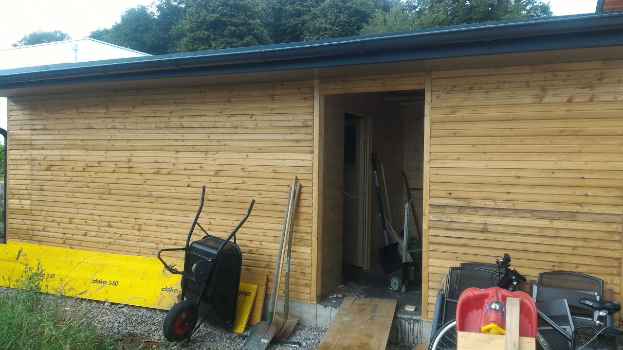

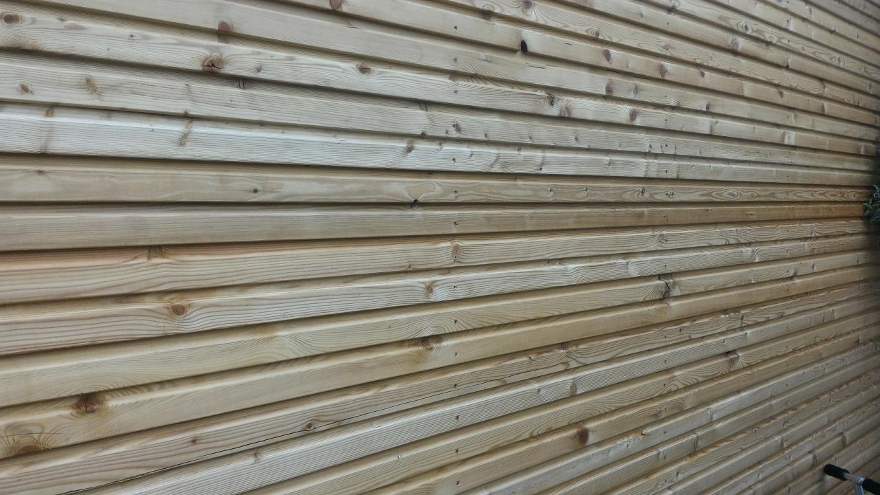

Wir haben Lärche Rhombus gehobelt Nut Feder allerdings B Qualität um 16 Euro für'n qm.
