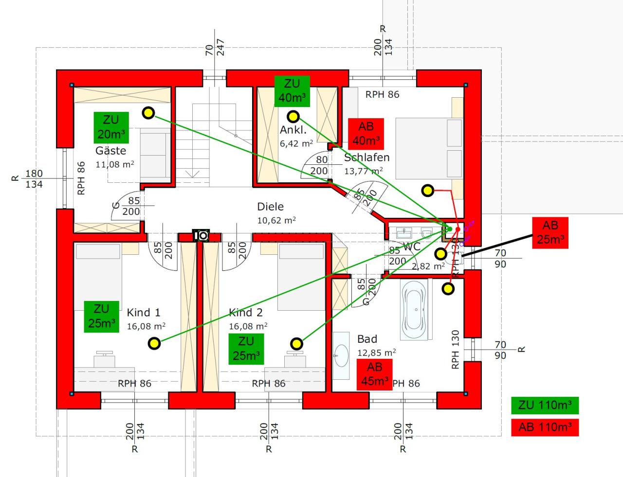

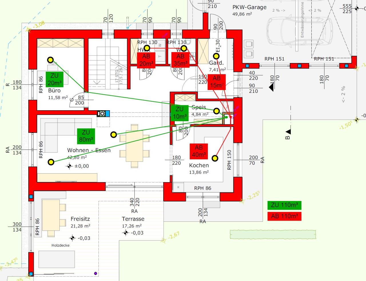

nachdem der Baumeister für den EA EA [Energieausweis] Details zur geplanten KWL KWL [Kontrollierte Wohnraumlüftung] wissen möchte, hab ich mich heute mal hingesetzt und meine Überlegungen zu Papier/PDF gebracht.
Am liebsten wären mir in der Betondecke verlegte Rohre, das würde eventuelle Knotenpunkte mit anderen Installationen und somit Probleme vom Vornherein vermeiden. Da hat’s den Planer natürlich gleich zusammengezogen von wegen Betonüberdeckung und so emoji
Plan B wäre im Fußbodenaufbau, da abgehängte Decken sind für uns grundsätzlich keine Option sind.

Hätten die Rohre da überhaupt Platz und vor allem welches System würdet Ihr empfehlen?

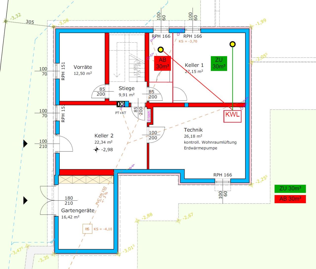

Keller wird ev. später mal mit einer Sauna (Zuluftraum) und Bad (Abluft) ausgerüstet, deshalb auch hier die KWL KWL [Kontrollierte Wohnraumlüftung]. Zumindest wenn irgendwann mal wieder ein Budget da ist für so was.
Bitte um Eure Meinung/Erfahrung.
Danke, Thomas

ich würde es einen Profi planen lassen. Zu- und Abluft ist nicht korrekt geplant Bsp. Schlafzimmer. bei 40m³/h müssen schon 2 Kunststoffrohre hin

Im Keller sehe ich in den meisten Räumen weder Zu- noch Abluft. Ist es nicht empfohlen jeden Raum im Haus an die KWL KWL [Kontrollierte Wohnraumlüftung] anzuschließen?
  •  habreli
3.7.2018  (#6)
Völlig richtig. Jeden Raum. Und bei den Türen die Überströmöffnungen nicht vergessen.

- offenbar hast du dich für das schlauchsystem schon entschieden, dann bedenke dass du mindestlängen der leitungen einhalten sollst, da das rohr selbst als schalldämpfer wirkt.. beim 75mm-system geben die meisten hersteller mdst. 7m an. ich würde die mindestlänge in keinem wohnraum unterschreiten (derzeit bei küche sehr kurz).
- wenn der rohbau noch nicht steht würde ich mir die spiro-rohrvariante auch noch anbieten lassen. mehr rohrdurchmesser, weniger strömungsgeschwindigkeit, geringfügig weniger energiverbrauch.

- wenn der keller nur unregelmäßig beheizt wird und kein dauerhaft genutzter wohnraum ist, würde ich ihn nicht in die KWL KWL [Kontrollierte Wohnraumlüftung] einbinden.
