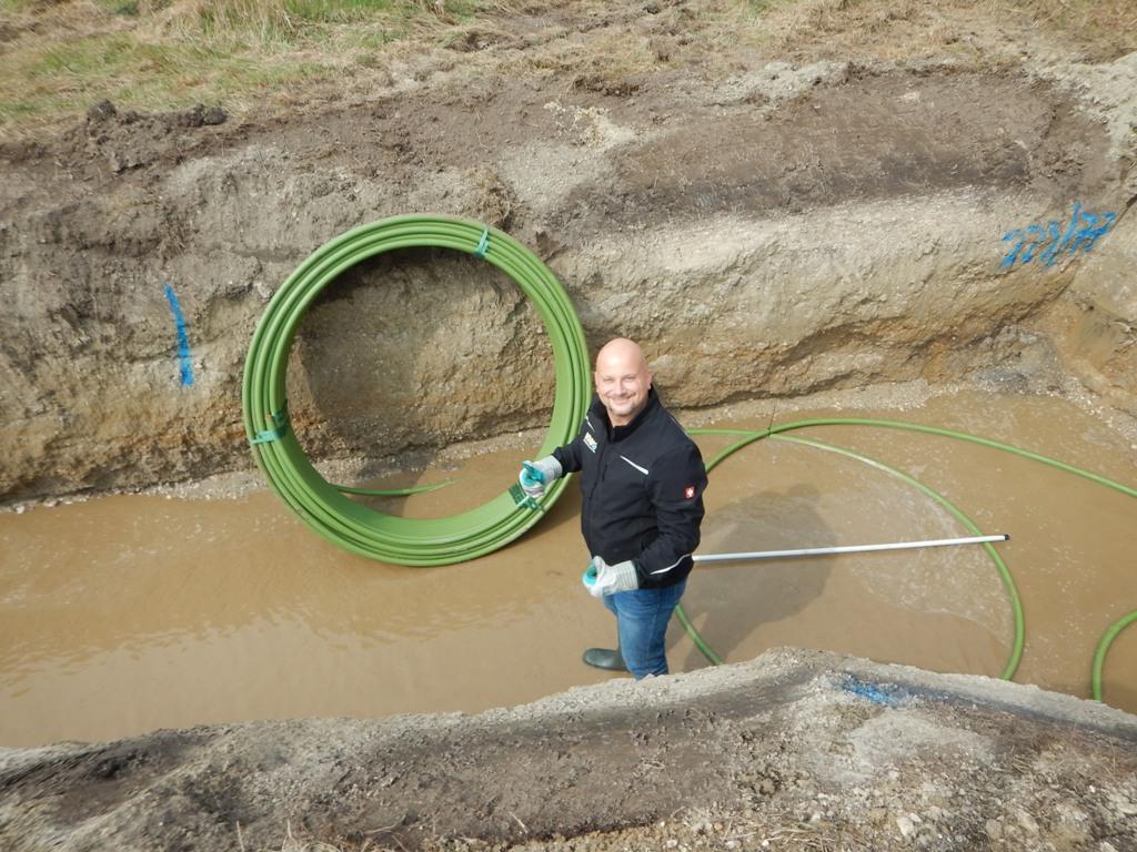

servus Jopraxl.
in NÖ werden laufend RGK RGK [Ringgrabenkollektor] verlegt. der Hannes Schier macht nächste woche 2 musterverlegungen an einem tag. frag ihn einfach an, da kannst du dir das sicher ansehen...hannes.schier@knv.at
der kann das richtig gut ... emoji
2018/20180701289105.jpg
schönen gruß und sag daß du aus dem ESH ESH [Energiesparhaus]-forum kommst...
