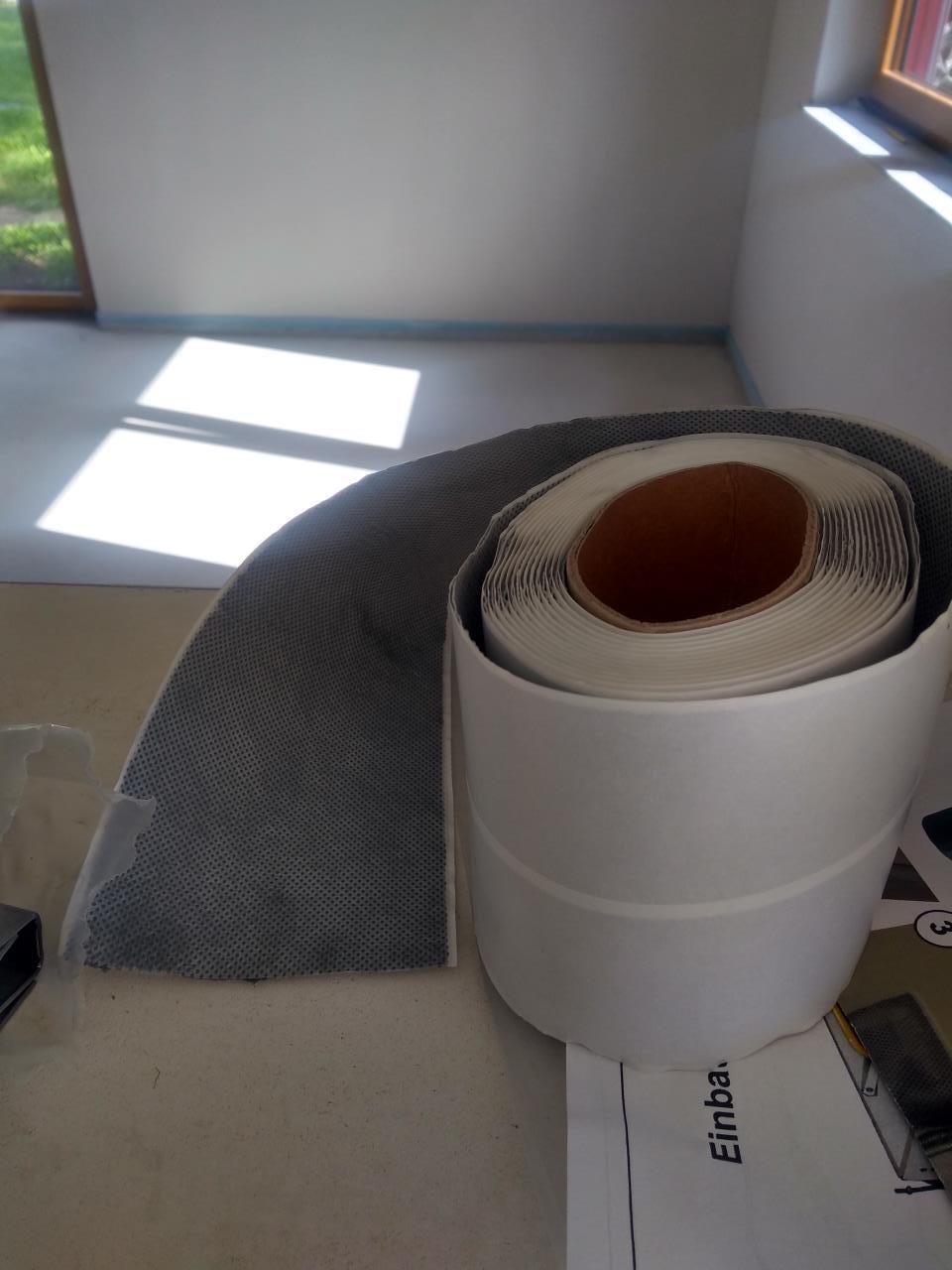

Sag mal, hast die das blower door Set schon angesehen? Mein graues breites Band hat nur auf einer Seite einen kleber, ohne den in der Beschreibung abgebildeten gelben Streifen zum anbinden der dampfbremse.
2018/20180622264402.jpg
Schauts bei dir auch so aus??

ja habs gestern auch bemerkt! anscheinend ist das nur, damit der übergang von der Treppe selber abgedichtet wird! und geh sparsam damit um, wenn du die schaniere und Gewindestangen abpickst, sonst kommst so wie ich nich ganz herum um die Treppe!^^ ich werd wie gesagt das diffusionsdichte band vom Fensterbauer unten und oben an die Betondecke anbinden.

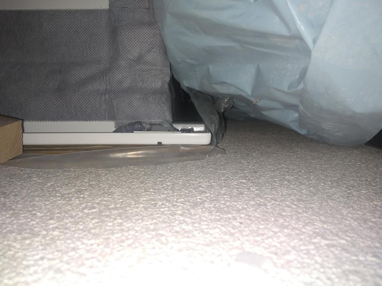

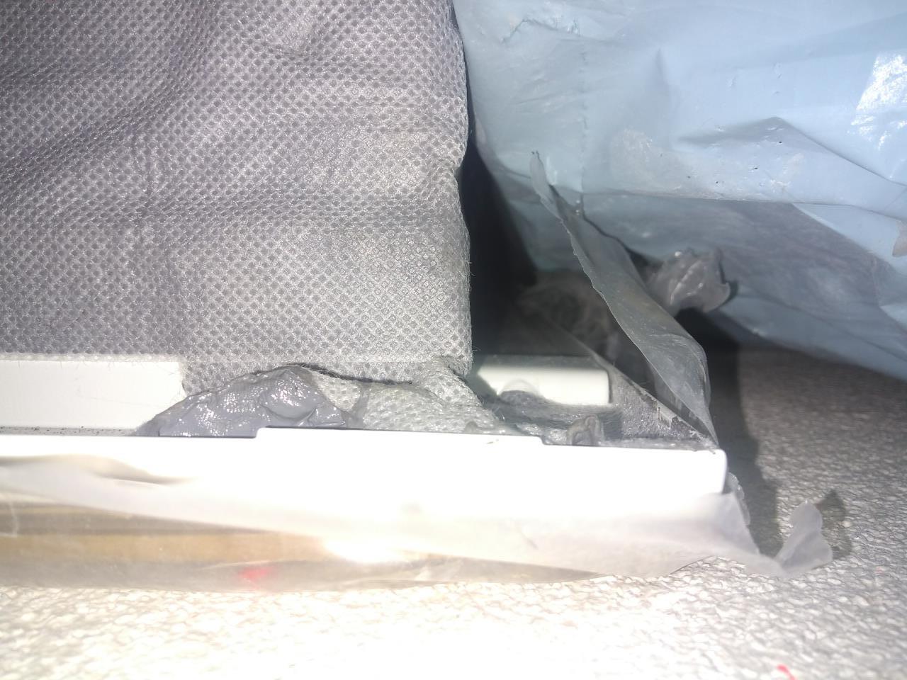

Eine Frage noch : hat bei euch auch das Eisen an den schanieren übergestanden? Ich dachte mir das ich es plant der flex planschleife....    Damit die eisennase überall schön aufliegt...

ich denke es war plan mit der kante (bin mir aber nicht ganz sicher)...
