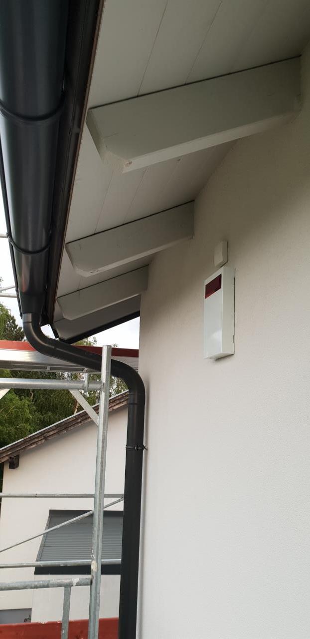

  •  Casemodder
27.6.2018  (#6)
Das hoff ich doch nicht. Ich hab ihn im geschützten Bereich unterm Dach platziert...ich hoff nur dass die Alarmanlage nicht zu viel Wärme produziert emoji .
