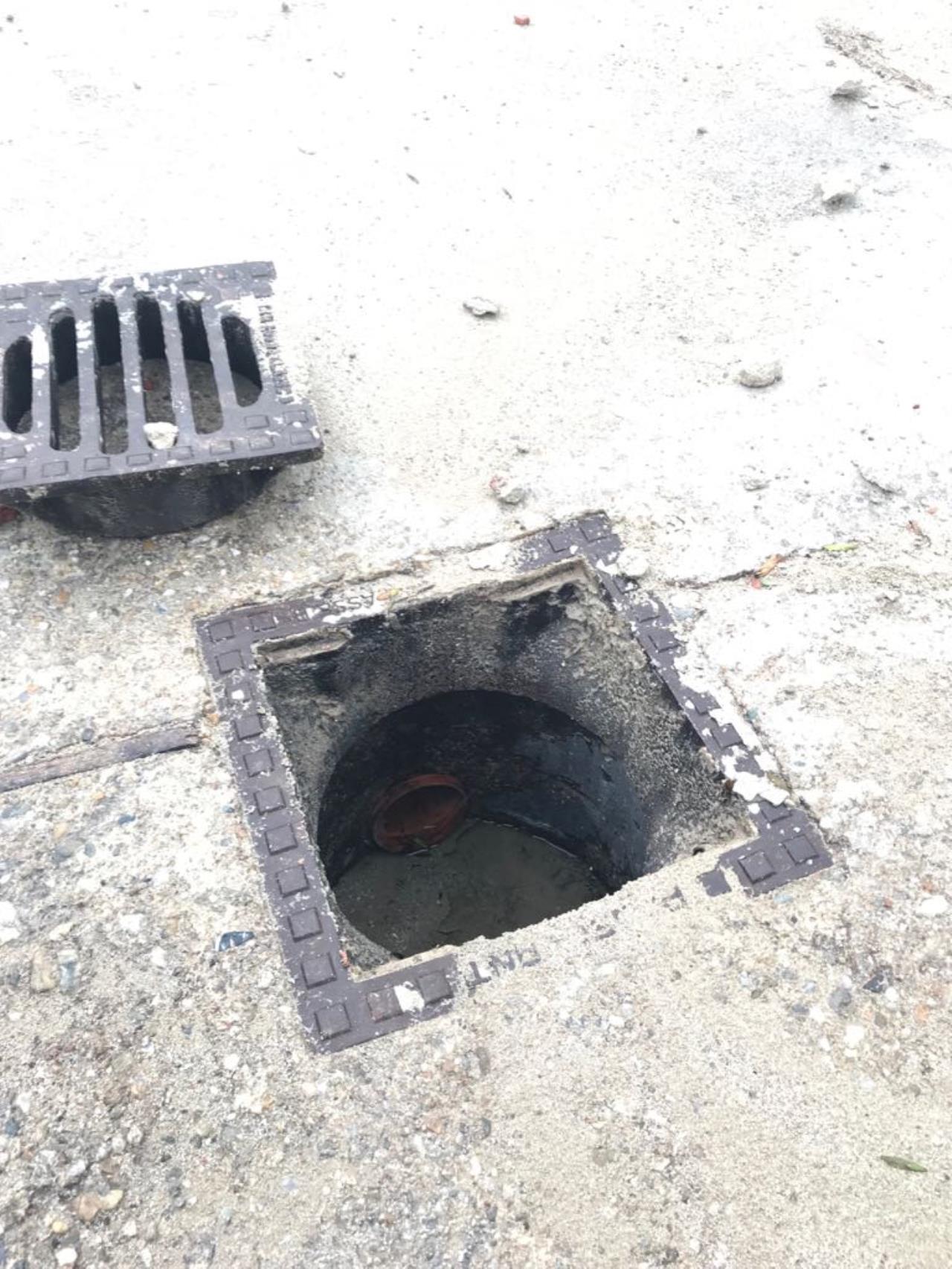

Hallo Zusammen,
Wir werden in Kürze unseren Bau starten. Gebaut wird auf der bestehenden Bodenplatte einer abgerissenen Gerätehalle.
Für die Hauseinführungen (Wasser, Strom u. Internet) hatten wir bisher vorgesehen einen Bereich der Platte zu schlitzen.
Nun hab ich aber eigentlich an einer ziemlich perfekten Stelle einen bestehenden 100er Kanalanschluss der nicht mehr genutzt wird.
Dort könnt ich auch alles durchziehen, und müsste nichts aufschlitzen, etc.
Was meint ihr?!
Reicht ein 100mm Rohr in der Regel aus?! Oder tu ich mir da keinen Gefallen und spar an der falschen Stelle?

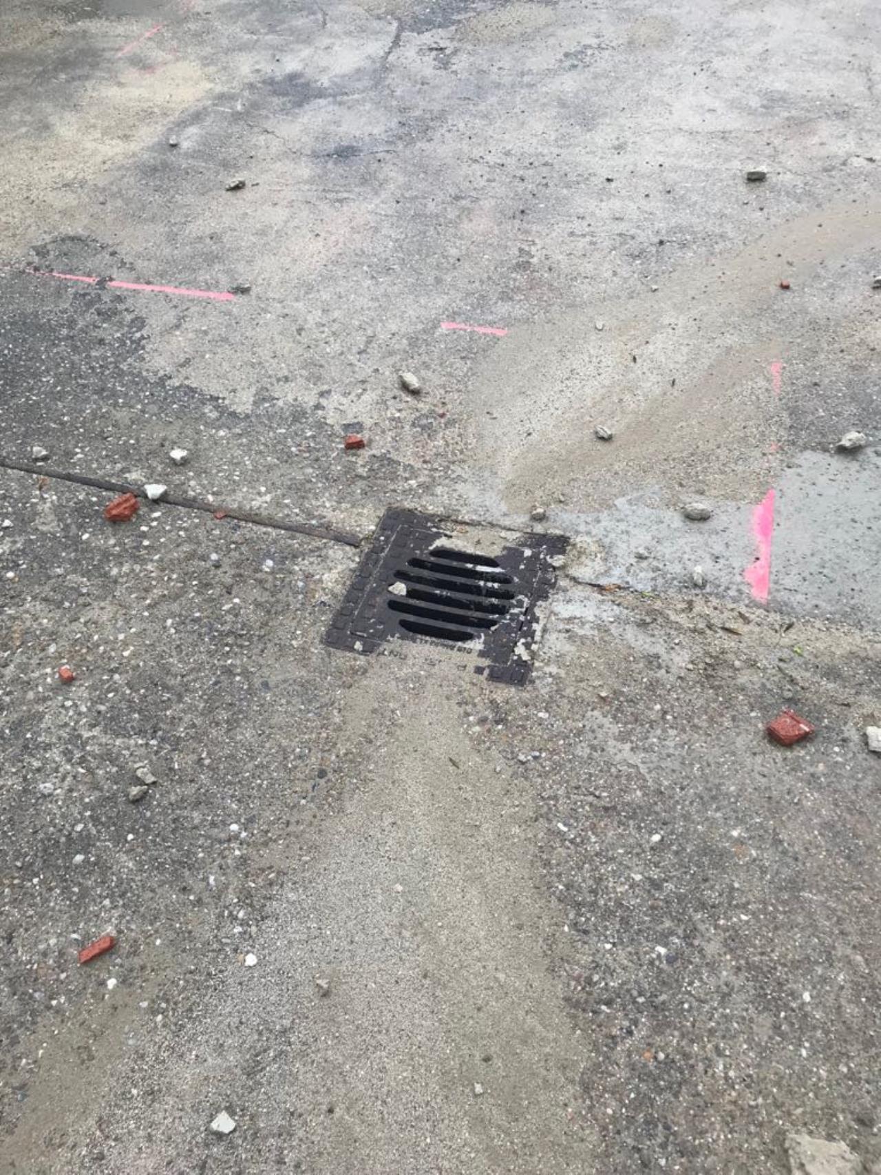

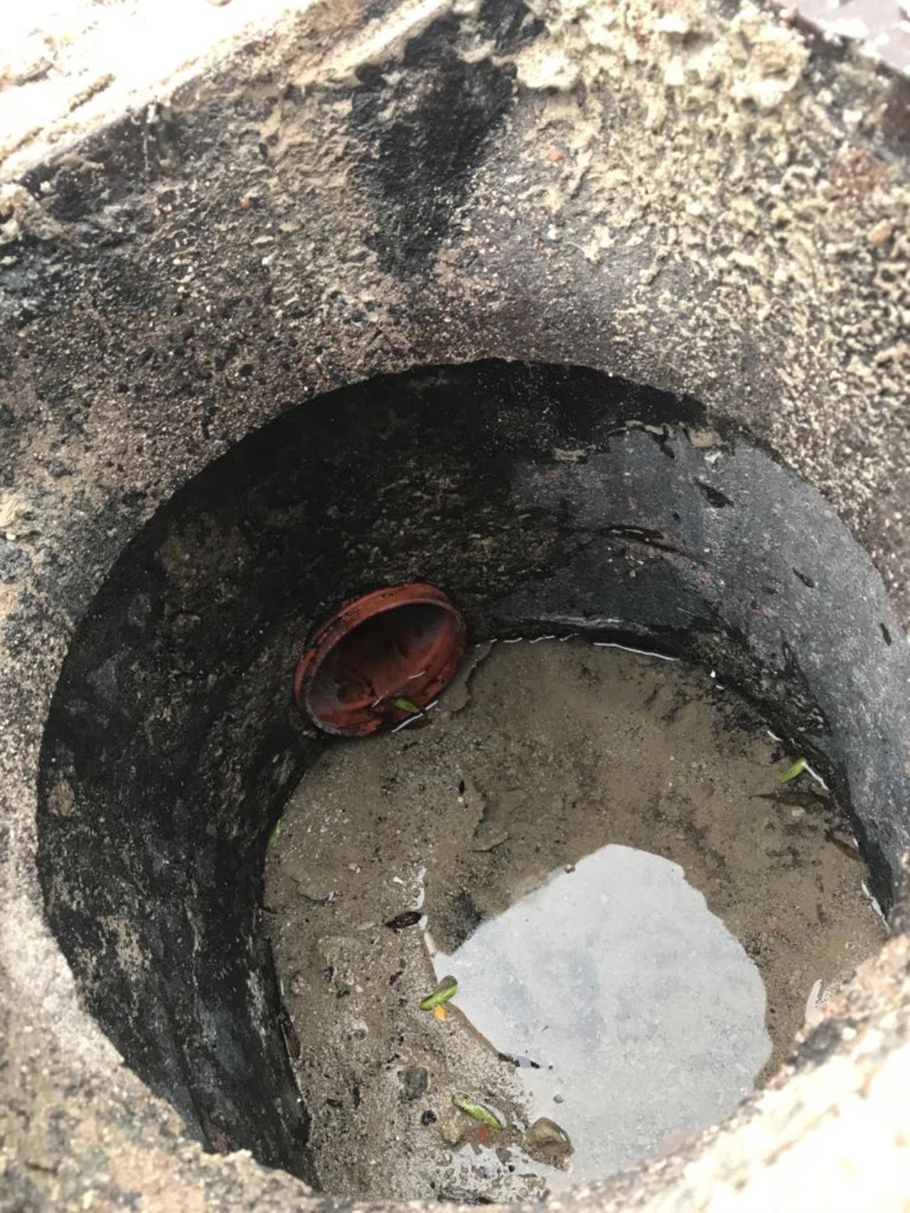

So sieht das aus.
Durch müssten "nur" Strom- Wasser- und Internet-Anschluss.
Ein dickes Leerrohr als PV- Vorbereitung kommt an einer andern Stelle (wo das ohne viel Aufwand geht)
Aber wie du sagt... Bissl eng viell.?!

Ca. 4,5m bis zur Aussenkante.
Dort wird eh noch aufgegraben, also könnt ich dort das Rohr freilegen und was durchziehen.
Stromzählerkastn steht im Technikraum
