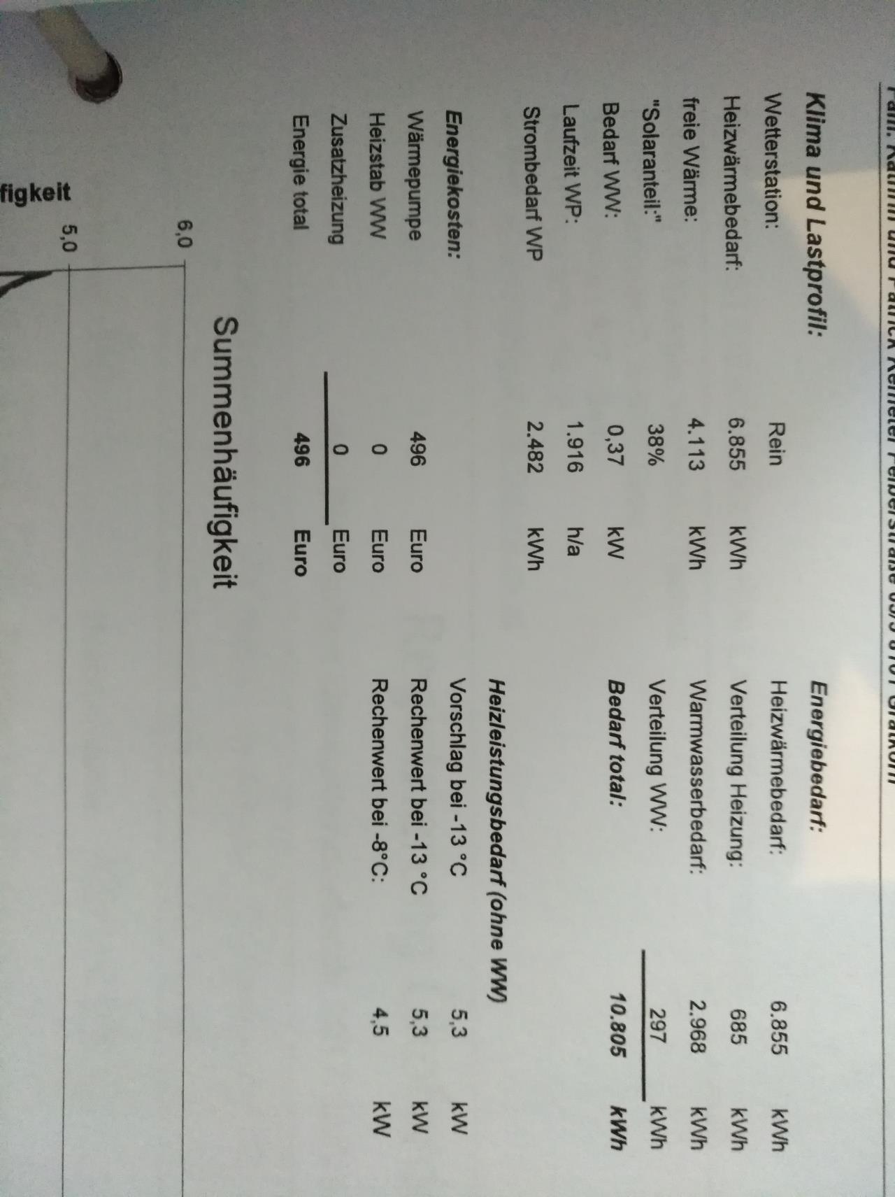

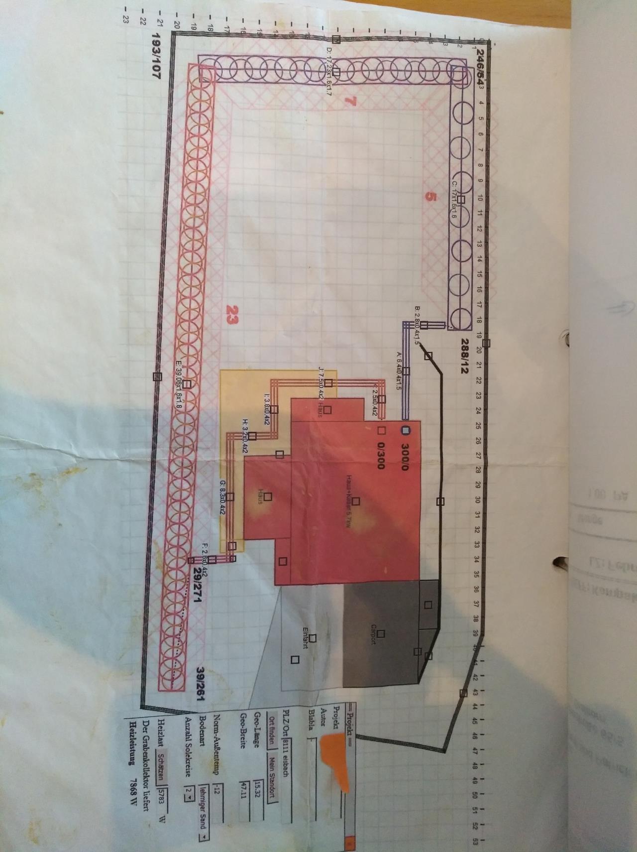

Als Heizung im Haus haben wir die KNV 1255 mit einer Auslegung von 2x300 Meter. Pläne anbei.
2018/20180613437209.jpg
2018/20180613715252.jpg
Beheizt werden damit ca. 220 Quadratmeter. Davon ca. 70 Quadratmeter im Keller mit weniger Temperatur.
Was denken die Profis. Können wir den Pool damit zusätzlich heizen oder nicht?

spenc schrieb: Können wir den Pool damit zusätzlich heizen oder nicht?
von seite wp und kollektor volle freigabe.
generell ist es mit dem thema pool beheizung so:
-> ein nicht abgedeckter pool ist nicht beheizbar, das ist so wie wenn man ein haus ohne fenster beheizen will ... emoji
eine gute abdeckung dämmt einerseits und wirkt andererseits als passive solare beheizung. zumeist ist dann ein zusätzliches beheizen nicht nötig.
meine empfehlung:
zuerst den pool samt abdeckung bauen, die leerverrohrung zur wp vorsehen, aber die beheizung erst einbauen wenn man erprobt hat ob man sie wirklich benötigt.
oft ist das problem eher daß der pool im hochsommer nicht zu warm wird ... emoji

spenc schrieb: Ich hab nur einmal von einigen Leuten gehört, dass der Boden die Zeit wo das Haus nicht beheizt wird, also grob von Mai bis Oktober zur Regeneration benötigt. Ist da was dran?
das stimmt bei einer tiefenbohrung, da diese keine wärme im sommer von oben bekommt. hier muß man immer übers jahr bilanzieren, auch das sommerliche warmwasser ist zu berücksichtigen.
bei oberflächennaher erdwärme hat man im sommer um das x-fache zuviel, die quellen gehen ja bis über 15° rauf. das ist wie ebbe und flut, man könnte im sommer 3 heizsaisonen bestreiten, braucht nur niemand. die eingelagerte wärme strahlt im winter ohnehin wieder ins all zurück. wir naschen mit dem RGK RGK [Ringgrabenkollektor] nur ein bissl mit...
beim RGK RGK [Ringgrabenkollektor] gibt es keine relevante regenerationsphase, weil er so üppig dimensioniert wird daß er nicht massiv vereist. wir erreichen typisch 6-8 wochen nach der heizperiode schon wieder 2-stellige temperaturen, ein nachhang gegenüber der ungestörten erdreichtemperatur ist kaum erkennbar...
spenc schrieb: wäre der Anschluss der WP WP [Wärmepumpe] an den Pool wohl nicht sehr viel Aufwand oder?
genau.
3-wegeventil plus steuerkarte dazu und die verrohrung samt wärmetauscher...
