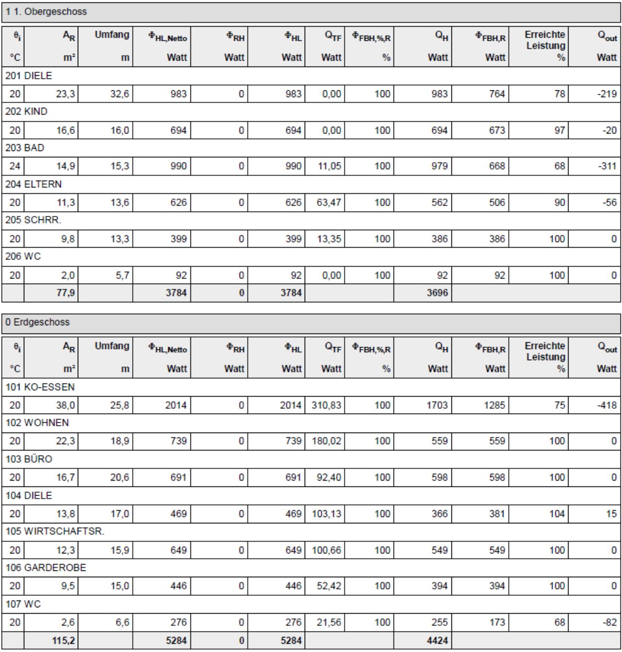

ich habe soeben meine Auslegung für die FBH FBH [Fußbodenheizung] erhalten und wollte mir hier gerne Feedback einholen was noch verbessert werden kann.

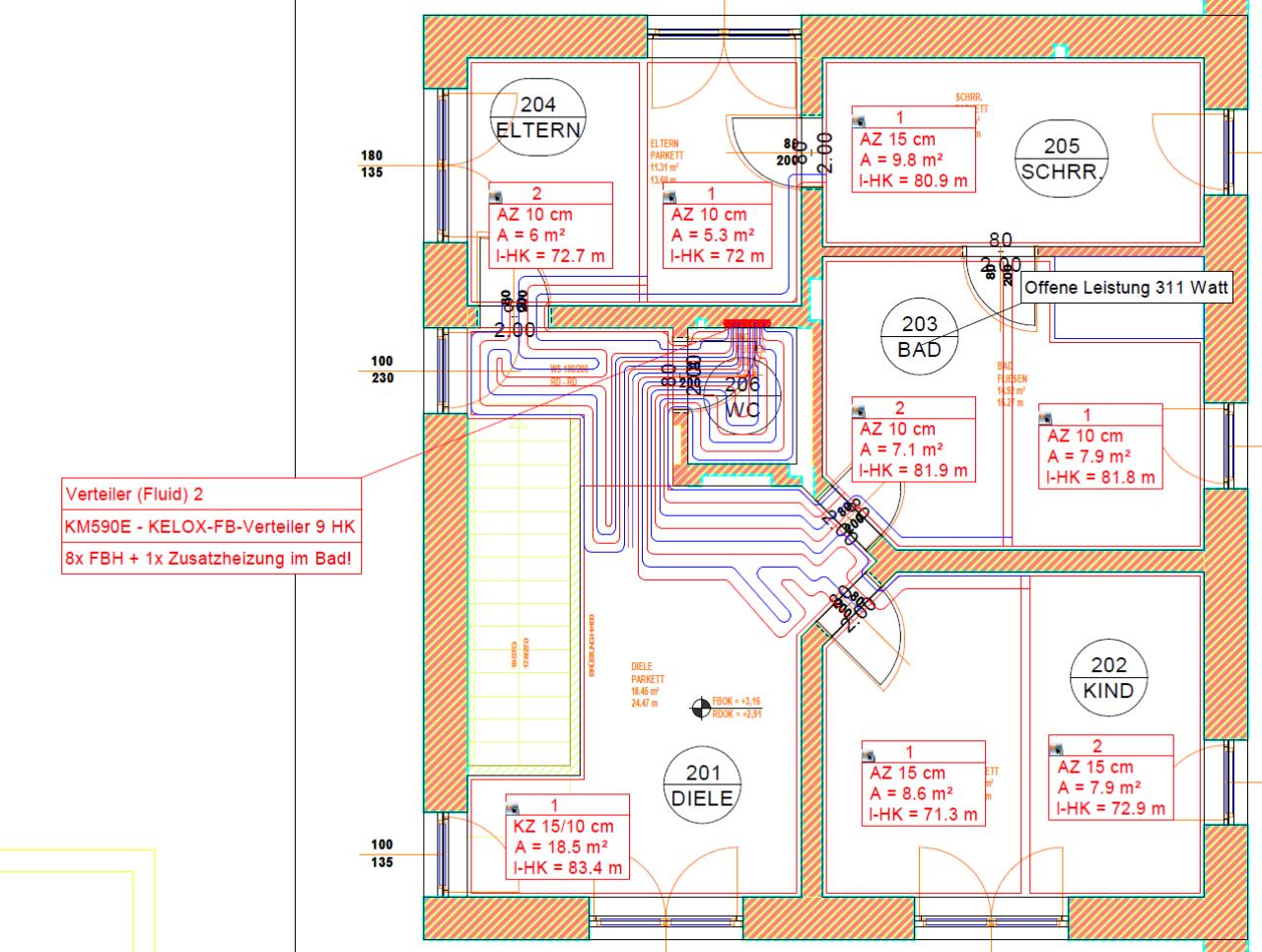

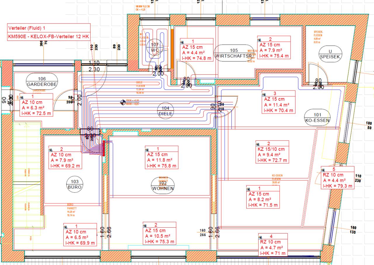

Mein Wissensstand durch querlesen ist, dass man darauf achten sollte möglichst ähnlich lange Kreise zu erhalten (evtl. auch durch kaskadieren kürzerer Kreise).
Grundsätzlich sieht das für mich im Großen und Ganzen erfüllt aus - ich habe allerdings noch nicht herausgefunden wie ich erkenne ob hier irgendwelche Räume kaskadiert gedacht sind (WC und Diele sind ja relativ kurz). Kann mir wer sagen wo ich das herauslesen kann?
2018/20180611381191.png
Ist die erreichte Leistung im Koch/Essbereich und im Bad zu wenig? (im Bad sind zusätzlich noch ca. 5 Quadratmeter Wandheizung bei der Dusche vorgesehen)

unterdeckung kü/essen ist hier nicht relevant, weil die fenster in der hl-berechnung nur negativ bilanziert werden...

Kannst du mir evtl. auch sagen wie ich feststelle ob gewisse Räume kaskadiert gedacht sind? Bei WC und HWR geht es im EG aus der grafischen Darstellung hervor, wenn man genau schaut - aber ist das sonst auch irgendwo ersichtlich?
12.6.2018  (#3)
der rest ist gut aufgeteilt mit den kreisflächen. du siehst die roten rechtecke und die dazugehörige fläche - kaskadieren war hier sonst nirgends nötig...
