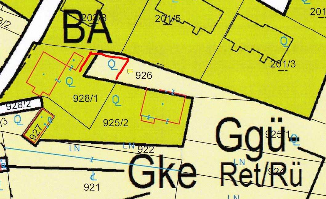

Sorry, hätte ich gleich im ersten Eintrag angeben müssen.
Anbei ein Lageplan - rot habe ich die Stützmauer eingezeichnet. Umgewidmet soll so viel wie nötig werden...
Wir sind die Besitzer von 928 und 926 (925 ist die Tante).
203 ist der Nachbar unter uns und 201 ist eine RHA mit 8 RHA (wurde voriges Jahr errichtet)

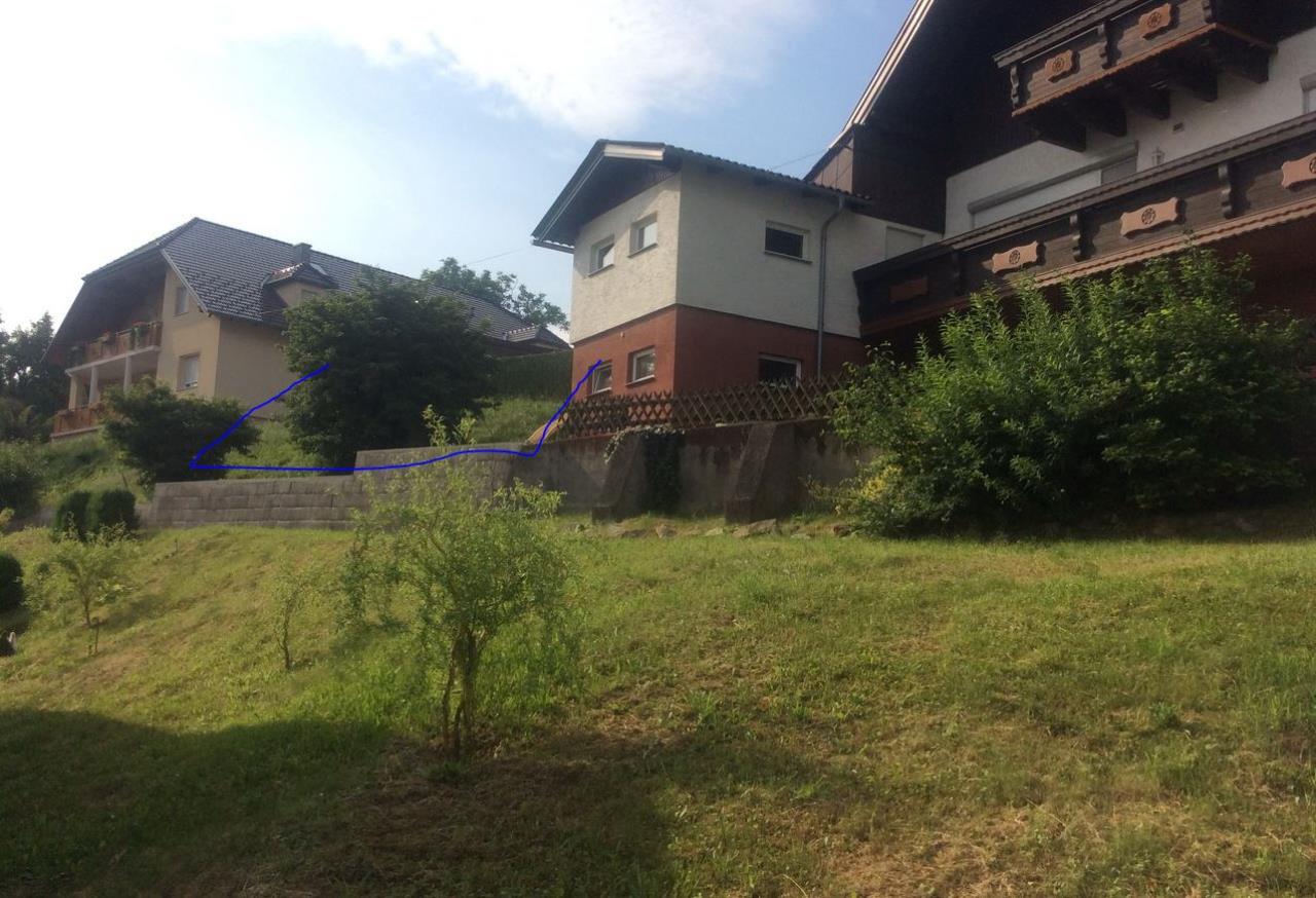

2018/20180607665913.jpg
Genügt das oder benötigst du noch mehr Fotos/anderen Plan?
  •  Karl10
7.6.2018  (#5)
Also derzeitiger Stand Grünland und das bedeutet: es geht gar nichts!!
Womit wir bei der Umwidmung sind. Gibts dafür schon irgendeinen konkreten Verfahrensschritt?
Mit der Umwidmung allein wirds auch nicht getan sein. Das Grundstück 926 hat keinen Anschluss ans Öffentliche Gut und ist darüber hinaus aufgrund von Form und Größe nicht bebaubar. Also wird man sich da was für eine Umwidmung überlegen müssen. Bei Vereinigung mit 928/1 gibts jedenfalls Ergänzungsabgabe.
Das muss alles mal über die Bühne.
Und wenn es dann alles Bauland ist, dann gilt für die geplante Stützmauer, was ich schon oben gesagt habe.
