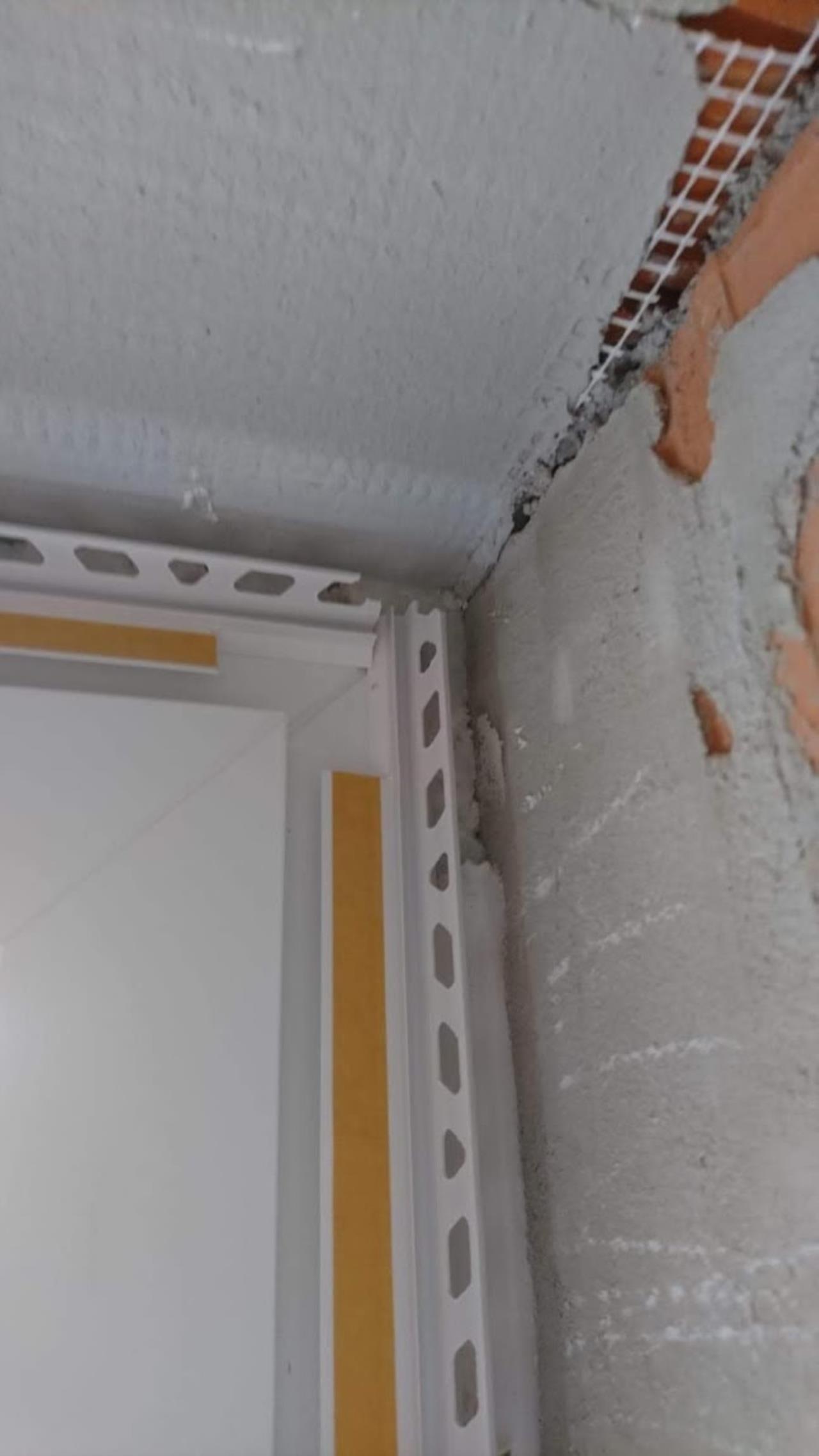

heute hat die Innenputzfirma die Anputzleisten gesetzt.
Anputzleisten haben wir diese: https://www.3ks.de/profile/de/Produkte/T-FAL-Dichtsystem/3762
In den Ecken möchten wir selbst noch Dichtmasse einbringen, damit es ganz sicher dicht wird. Diese sind folgendermaßen versetzt worden:
2018/20180604638113.jpg
Also nicht gem. Verarbeitungsrichtline auf Gehrung geschnitten.
Es ist uns wichtig, dass die Verarbeitung so erfolgt wie es korrekt ist. Ist es technisch ein Problem oder ein Mangel, wie die Leisten gesetzt sind?
Ggf. würden wir diese wieder entfernen lasse und darauf bestehen, dass diese "auf Gehrung geschnitten" veretzt werden.

Bei dieser Ausführung ist die Putzhinterhackung im Vergleich zur Gehrung im Eckbereich etwas geschwächt. Für den Verarbeiter war es so einfacher, weil er nicht viel Denken musste. Ich würde die Leisten neu anbringen und die Ecken in Gehrung ausführen. 3KS hat dazu eine super Gehrungszange und mit der klappt es super. Wichtig dann einen Polymerdichtstoff in die Gehrung einbringen, damit die luftdichte Ebene vorhanden ist
  •  querty
4.6.2018  (#2)
Danke für deine Antwort, dann werden wir das so machen lassen!
