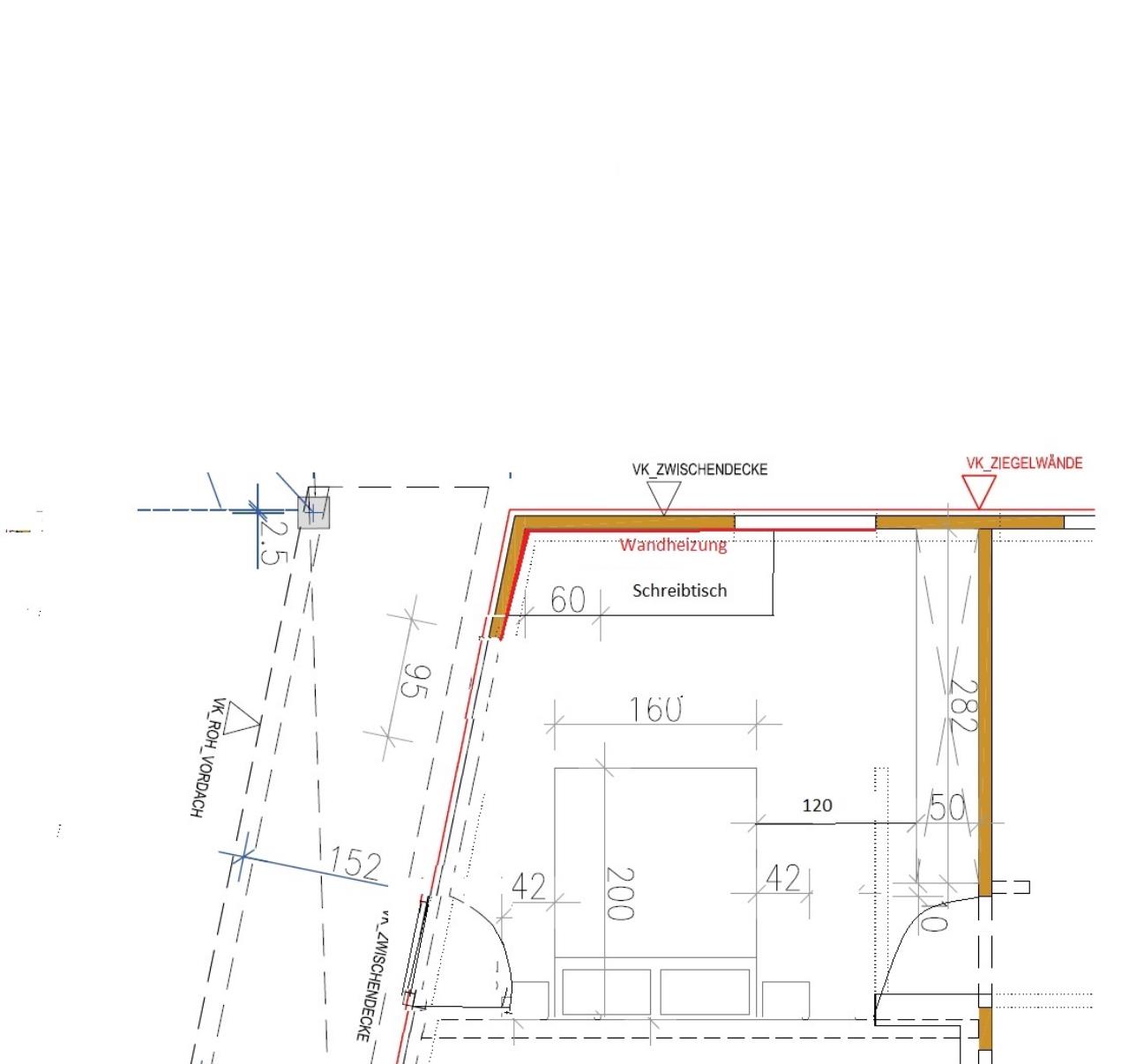

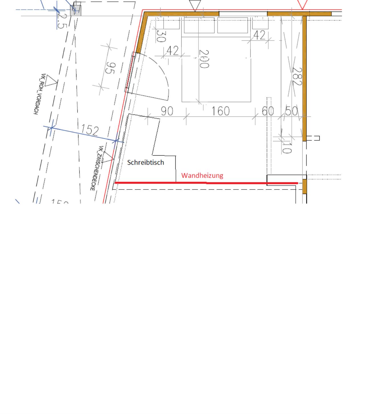

Also jetzt überlegen wir folgende Maßnahmen:
- Wandheizung auf die Außenwand, Blindstock mit Fenstern 2cm nach rechts verschieben dann würde es sich ausgehen (Variante 1). Bett gleich hinter der Türe, etwas komisch oder?
- Wandheizung bleibt auf Innenwand. Fenster mit Fixteil tauschen (geht lt. Fensterfirma) Holzriegelwand zwischen den Stehern schließen (aufwendig), Putz auf der Wandheizung von 4cm auf 2cm runter abschrägen.
Alles natürlich Mehraufwand...
Jemand eine Meinung zu den 2 Varianten in bezug auf die Einrichtung? u
Variante 1:
2018/20180603175654.jpg
Variante 2:
2018/20180603258405.png

Ach du liebes bisschen - das klingt ja echt zum Haare raufen.
Zu den zwei Einrichtungsbeispielen: Definitiv Variante 2. Bei Variante 1 muss einer immer um drei Seiten des Betts herumlaufen. Die schräge Wand sorgt weiters für eine Engstelle. Ich stelle es mir auch nicht so toll vor, wenn das Bett so "ungeschützt" von Glas umgeben ist.
Deine Problemschilderung verstehe ich leider nicht so ganz. Das Problem der zu breiten Fixteile wurde bereits gelöst durch eine Reduktion der Stockverbreiterung. Aber inwiefern gibt es Probleme, weil die Wände durch Putz noch dicker werden bzw. warum lässt sich ein Fenster nicht kippen?

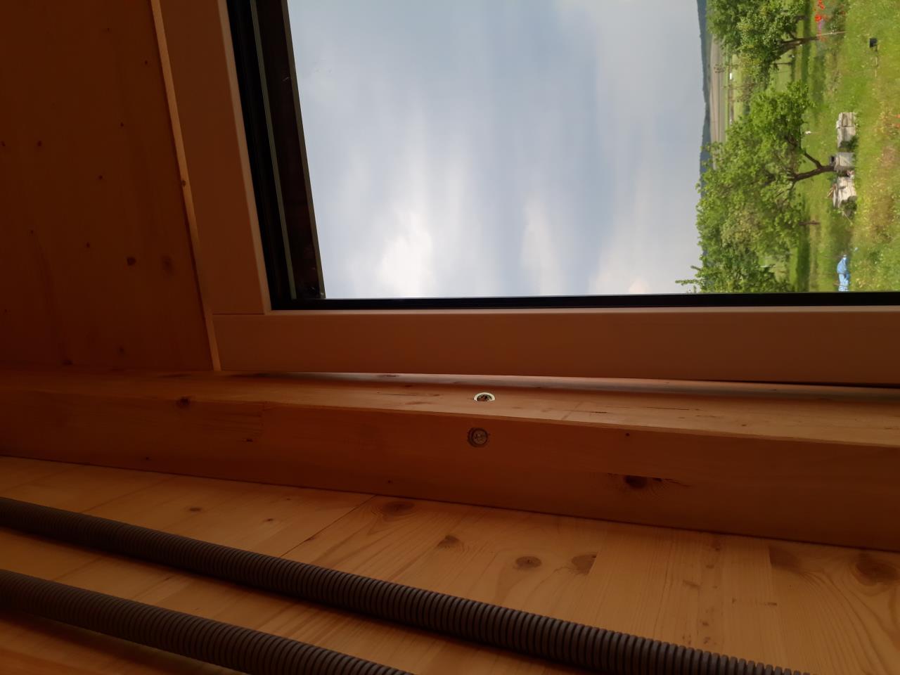

Zum verständnis des problems
So sieht es jetzt aus.
(Foto gehört 90 grad gedreht)
Holzriegelwand ist noch offen. Da muss mind noch platte plus wenn möglich wandheizung mit putz drauf.
Geplant war dass fenster 5cm weiter rechts sitzt. Dann gäbe es diese probleme nicht
2018/20180603219372.jpg
3.6.2018  (#3)
Alles klar - es geht also um den fehlenden Abstand zur Ecke.

Genau. Es ist eine durchgehende fensterreihe mit stockverbreiterung zwischen den räumen.
Statt 20cm stockverbreiterung sind nur 10cm und dafür die fixverglasten fenster groesser
