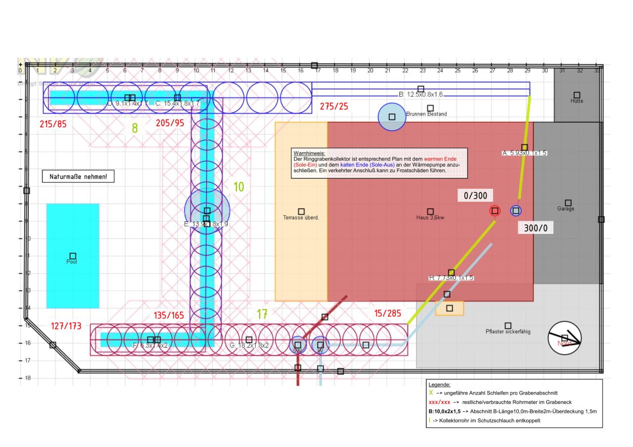

Lt. Arne Plan benötige ich 5,93 bzw. 7,93 m, wobei die Positon der Einleitung im Technikraum hier nicht genau festgelegt wurde. Außerdem muss ich noch mind. 2 m Höhenunterschied und etwas Reserve dazurechnen.
2018/20180526933530.jpg
Ich telefonier mich mal durch, evt. wäre es eh gut gleich nen 50er Ring zu kaufen.

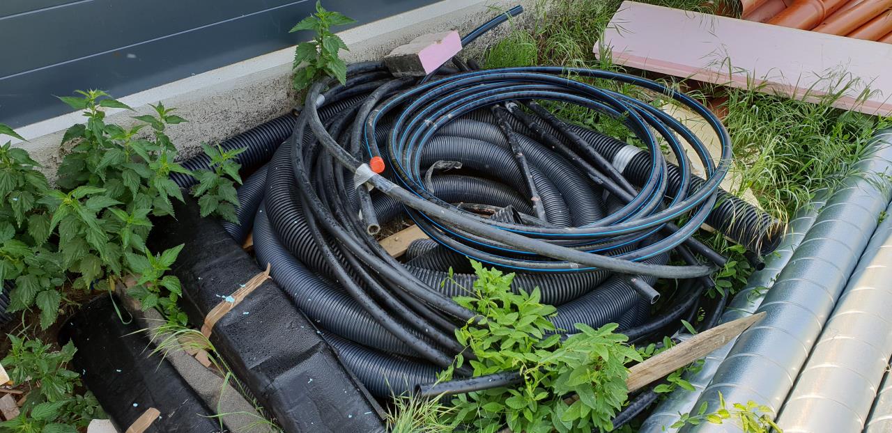

Das hab ich noch...abzuholen nördlich von 2120.
Sind Restl vom RGK RGK [Ringgrabenkollektor] Schutzschlauch und sicher noch 15m von normalen Pipelife Schutzschlauch (innen nicht glatt)
2018/20180526317767.jpg

Danke casemodder, ich müsste es im Nachhinein einfädeln.
Da dürfte das von KNV mitgelieferte auch nicht so ideal sein, da es ja innen ebenso nicht glatt ist.
