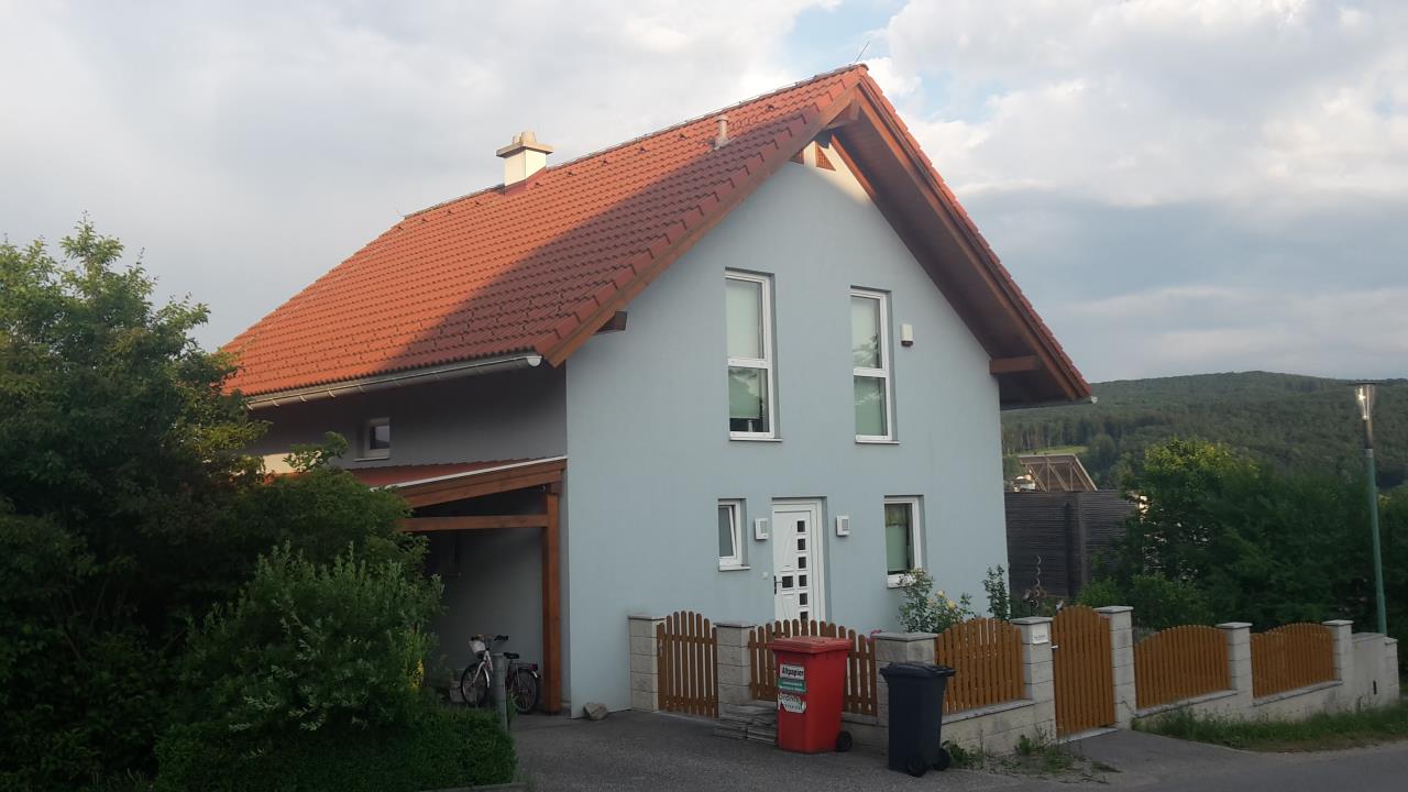

Lei lei wir habens ähnlich, carport steht frei, allerdings auf 5mm am haus dran. Wir haben da gar nix gemacht, da das Dachl vom haus eh weit genug drübersteht Bildquelle: http://www.kraweuschuasta.at/media/images/carportbau13.jpg lg Wolfgang |

Da kann ich Dich beruhigen, das ist bei uns die Nordseite, ich hätte da noch keinen Regen gesehen, etwa 50cm am Carportdach zum Haus hin bleiben eigentlich immer vollkommen trocken. Habe auch immer Westwind, das muss ich dazusagen. lg Wolfgang |
Bei uns auch ist Nordseite.die Einfahrt ist im westen das carport im norden. Im Bild sieht bei dir die Hauswand ganz sauber aus.. Seit wie vielen Jahren habt ihr es? |

Wir hams jetzt 9 Jahre. Entstehungsgeschichte hier: http://www.kraweuschuasta.at/car-port.html lg Wolfgang |
Hier als Special Extra Gimmick ein aktuelles Foto, keine 10 Minuten alt.... ![]() lg Wolfgang |
Wolfgang, vielen Dank für das Foto. Sieht echt gut aus, und sauber... Ich hätte auch lieber ohne anbindung wenn bei mir auch geht... ist einfacher... obwohl (weiß nicht ob es eine Rolle spielt ) bei mir wird dann der Teil zum Haus eine (1,5 m) auskrangender Teil werden. wie wurde das Blech dann bei dir an die Fassade befestigt? Gibt es eine spezielle Schruaben (so eine Art Dämmschrauben, weiß nicht wie es fachlich heißt). Ist es eine bessere Alternative als Plattet in die Fassade einschnitzen und verbinden? |
