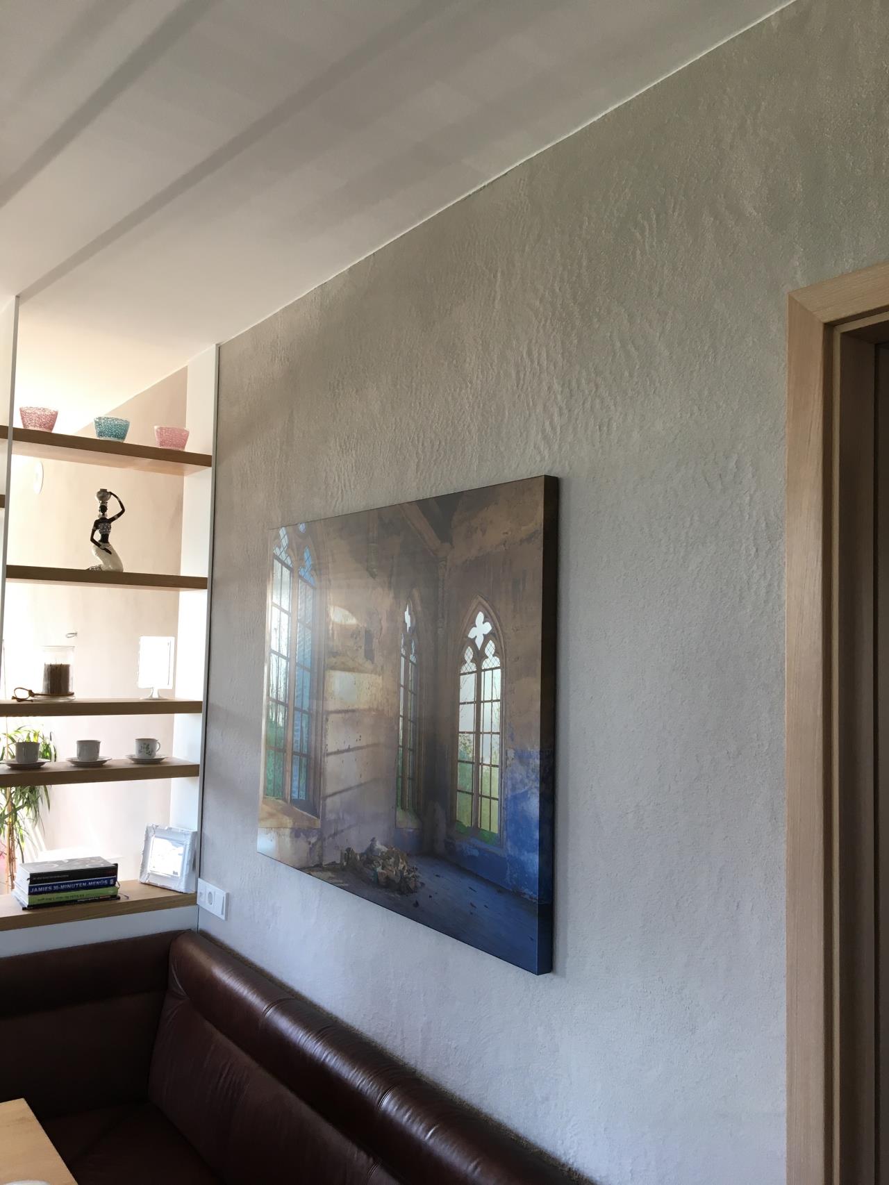

Ich hab in den beiden Badezimmern MK1. Da gab es bei uns keinerlei Probleme mit Sprüngen/Rissen. Genetzt wurde nur in den Übergängen Heraklith/Ziegel.
Gipshaltigen Putz würde ich nicht nehmen. Die äußeren 10mm beieinflussen das Raumklilma entscheidend mit. Und Gips hat bauphysikalisch keine wertvollen Eigenschaften.
Der MK1 hat Größtkorn 0,8mm - hat also etwas feineres Korn.
Vl. ist diese Zusatzinfo interessant.
Im restlichen Haus haben wir MK8 sowie im Wohnbereich einen Teil Lehm.
Der MK8 hat auch Größtkorn 0,8mm und lässt sich super abreiben. Wenngleich meine Putzpartie etwas gejammert hat, dass der extrem langsam abbindet. Der MK8 ist im Gegensatz zu einem Kalk-/Zementputz außerdem weicher.
2018/20180525555484.jpg
(Abb.: MK8)

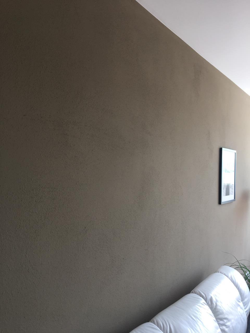

mackica schrieb: Vielleicht kann mal jemand Fotos ... reinstellen?
Hab ja oben ein Foto unseres MK8 (Klimaputz von PROFI mit 0,8mm Körnung) reingestellt.
Komm jetzt noch mit ganz was anderem daher. Einige werden gleich zusammenzucken, ich find den Kontrast zu unserem doch eher schlicht, modern und gradlinig gehaltenen Haus dennoch geil. Durch unser Haus verläuft 1 Lehmwand, die bewusst sehr lebendig gehalten wurde:
2018/20180527659314.jpg
Also Geschmäcker sind verschieden. Ich finde aber Reibputz sehr schön, vorausgesetzt er ist auch schön abgerieben. Besonders bei einfallendem Streiflicht - da gibts ja in modernen Neubauten einiges davon - sieht das toll aus. Grobe Körnung und schlecht abgerieben sieht natürlich nur mäßig und etwas rustikal aus.
Ich hab aber auch nix gegen eine glatte Wand einzuwenden. Voraussetzung ist hier, dass die dann wirklich zu 100,1% glatt sein muss!
Wichtig ist jedenfalls, den besten sowie sorgsamsten und nicht den günstigsten Putzer zu finden.
