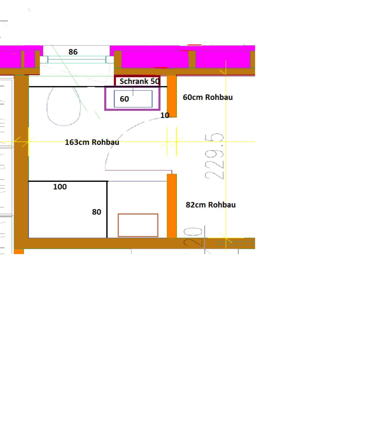

Naja, shit happens. Wegen dem Kanal das Fenster ein wenig verschoben und vergessen dass dann der Spiegelschrank nicht mehr so gut hinpasst.... hätte man die Fenstermaße ändern sollen
trotz Planers...
jetzt würde das kleine Bad so aussehen - es geht sich nur ein 50er Spiegelschrank aus und rechts vom Waschbecken habe ich gerade 10cm Platz...

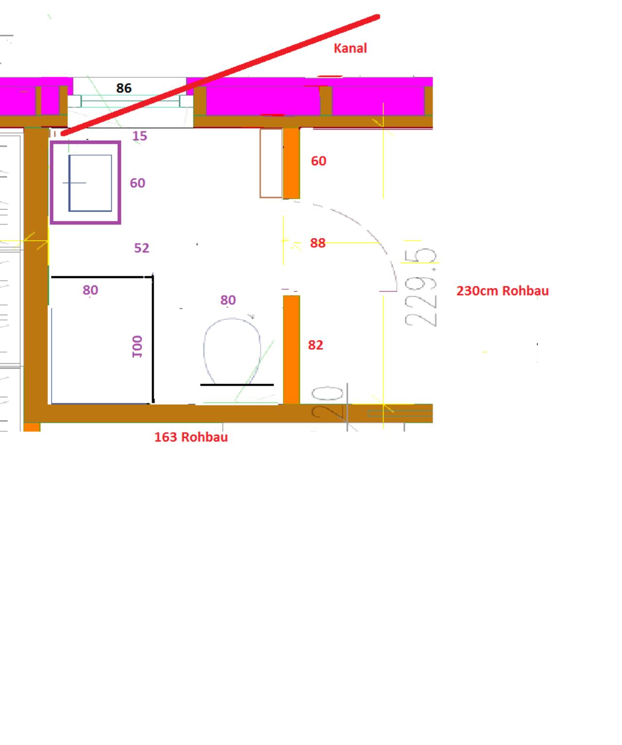

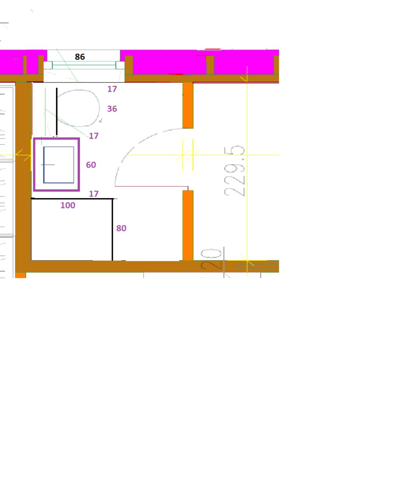

überlege daher das Bad anders zu planen. Nur bei den anderen Varianten ginge sich kein Kasten mehr aus und bei Variante 3 müsste ich auch noch den Kanal 2,5m verziehen.

Planer meint, das geht sich bei Variate 1 leicht aus... bin da etwas skeptisch ob das so bequem ist.

mackica schrieb: jetzt würde das kleine Bad so aussehen - es geht sich nur ein 50er Spiegelschrank aus und rechts vom Waschbecken habe ich gerade 10cm Platz...
Wir haben in unserer derzeitigen Wohnung auch 10cm Platz zw. Wand und Waschbecken und mich hat das noch nie gestört. Eigentlich weiß ich auch erst seit 5min, dass es 10cm sind, weil ich extra nachmessen gegangen bin. Die Waschbeckenarmatur ist 45cm von der Wand entfernt (da ist sogar noch ein Heizkörper an der Wand, von dem man also nur ca. 35cm entfernt steht).
In den 7 Jahren in denen wir das so haben ist mir noch nie in den Sinn gekommen, dass das knapp ist und es ist auch in keinster Weise unbequem. Also ich würde das Bad nicht komplett umplanen deswegen.

rück mit dem waschbecken halt gleich ganz zur wand - die 10xm sind auch schon wurscht. dann hast auch kein problem mit dem schrank

heislplaner schrieb: rück mit dem waschbecken halt gleich ganz zur wand - die 10xm sind auch schon wurscht. dann hast auch kein problem mit dem schrank
Du meinst dann kann ich gleich einen 60er Spiegelschrank nehmen?
Ja vielleicht.
Darum meine Frage: Wenn ich im Rohbau einen Abstand von 60cm zwischen Wand und Maueröffnung/FEnster habe -> wieviel ist s nach dem Verputzen? (Fensterlaibung wird ja auch verputzt) -> sind s dann 61cm? (Fensterlaibung mit 2,5cm verputzt, Mauer mit 1,5cm)

Noch eine Anmerkung zum Badplan, mir persönlcih würde die dritte Variante am besten gefallen, ich will nicht beim Zähneputzen neben mir die Kluschüssel sehen und diese lieber im Rücken haben wollen (ist jetzt sehr individuell, ich weiß).
Wenn du die Dusche als Eckeinstieg mit zwei Schiebetüren ausführst, könntest Du einen Doppelwaschplatz machen. Sobald mal ein Lebenspartner ungefähr um gleiche Uhrzeit wie Du morgens das Haus verlässt, dann spart ein zweites Waschbecken viel Konfliktpotential - ich spreche aus bitterer Erfahrung.
Aber natürlich hat eine offene Dusche ohne Schiebetüren auch wesentliche Vorteile. Könntest Du wirklcih das WC so einfach auf die andere Wandseite platzieren (Abflussgefälle im Bodenaufbau usw.)?

cc9966 schrieb: Könntest Du wirklcih das WC so einfach auf die andere Wandseite platzieren (Abflussgefälle im Bodenaufbau usw.)?
genau das weiß ich eigentlich nicht - ob sich das ausgeht. Wir haben ca. 7cm Schüttung im EG ob ich da den Kanal 2,5m verziehen kann? Schwierig oder?
