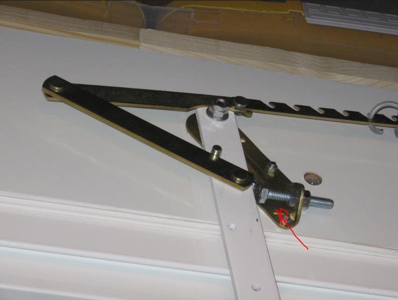

Kann man mit dieser schraube, auch irgendwie den Winkel einstellen, wie die Leiter dann steht?
2018/20180516659303.png
  •  Casemodder
16.5.2018  (#5)
Den Winkel, richtig, bzw. in weiterer Folge die Länge:
Falls die Leiter nur ganz leicht zu lang ist, du dir das Flexen (bzw. das 2. Mal) ersparen willst und du noch genug Weg bei dieser Schraube zur Verfügung hast, kannst du das ebenfalls hier einstellen.
Ist wie beim Gasseil eines Rasenmähers, zuerst überlegen, dann schneiden, dann einstellen/nachstellen - dann ist es am Ende auch nicht zu kurz und man kann immer noch in jede Richtung nachjustieren. emoji

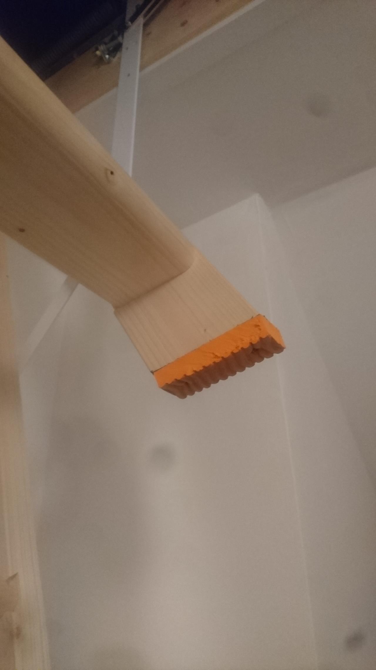

  •  altehuette
16.5.2018  (#11)
2018/20180516250919.jpg
Wir haben 274 cm RH, brauchten einen Verlängerungsteil. Also 13 Stufen.
Lt. Einbauanleitung müsste sie bis 275 cm RH passen, ging sich aber nicht aus.
Aus vielleicht schon bei entsprechender Einstellung, da wäre sie aber sehr steil gewesen.

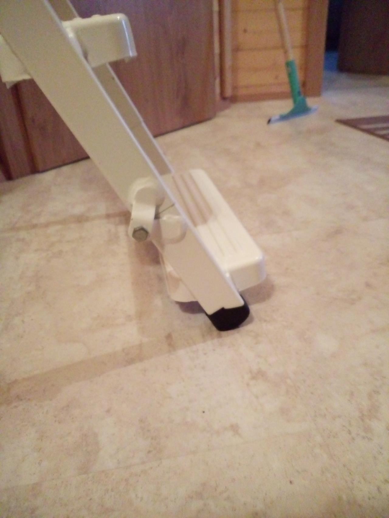

16.5.2018  (#12)
massiv50er schrieb: Oh wow, und dann steckt man einfach die Gummi/Plastikfüße auf?
Danke für deine Rückmeldung!
Ich hab bei meiner einfach die Sohle von einem alten Schlapfen zerschnitten und unten dran geschraubt emoji
Funktioniert super. Da gibts kein Kratzen und keine Geräusche emoji
Ist aber eine Minka Polar Top

@Pedaaa: super Idee ;) Klappt aber nur bei Holz gut ;)
