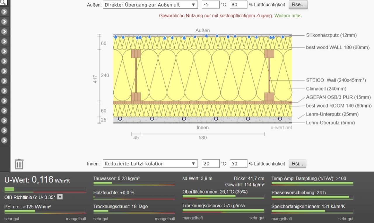

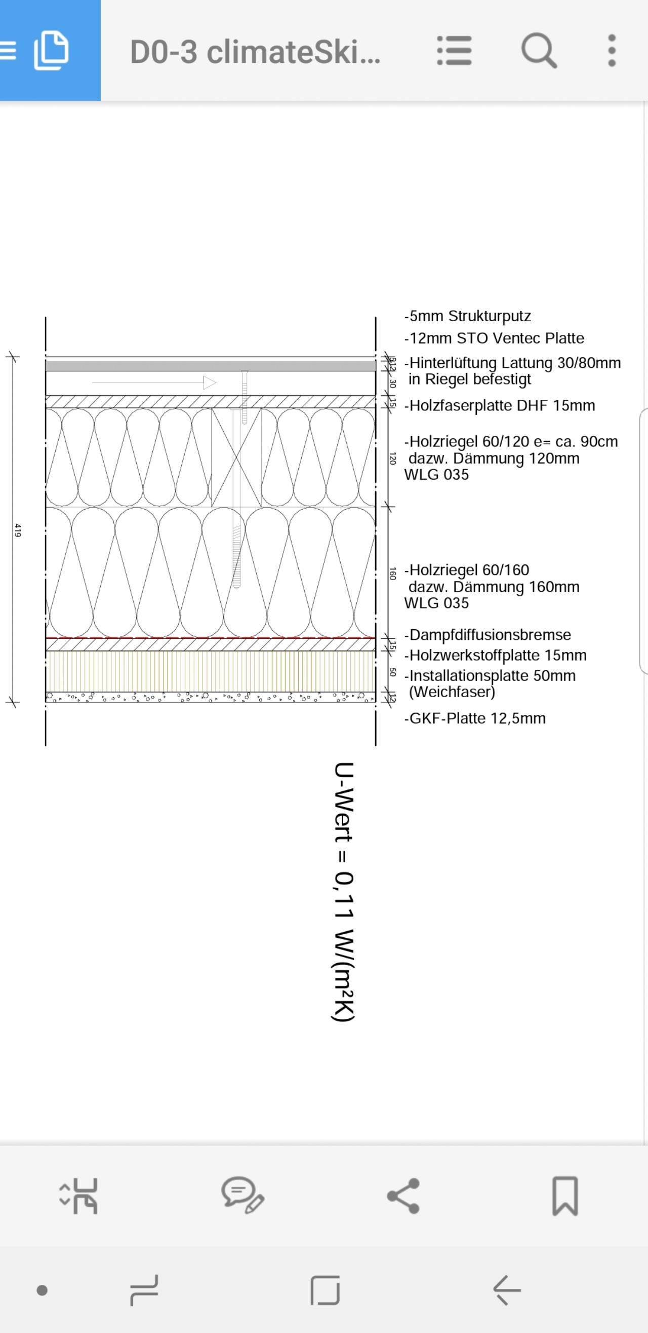

13.5.2018  (#3)
2018/20180513589078.jpg
2018/20180513490779.jpg
oben hast du deine Variante, unten meine Variante. Vorteile unten: Gleiche Wanddicke, u-wert durch Stegträger deutlich besser, bessere innere Speicherfähigkeit und mit der Holzfaserplatte nur ein Arbeitsschritt (Eigenleistung) bis zum Putz. Ganzheitlicher Ansatz bedeutet für mich Einbau Wandheizung, weil diese gleich ideal zum Kühlen genutzt werden kann. Passt auch hervorragend zum Lehmputz.

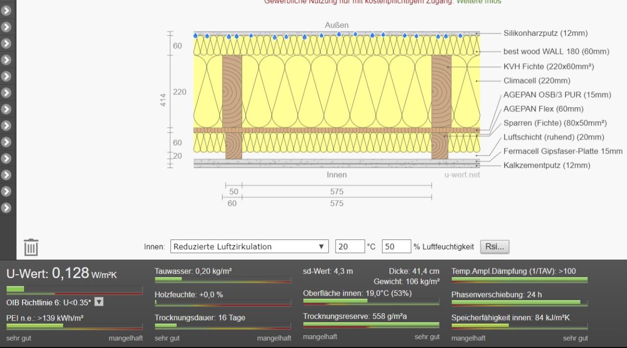

  •  Vardi17
13.5.2018  (#7)
Dafür, appenzell, hast du den viiiel besseren Speicherwert, unserer ist gerade mal unterer Durschschnitt:

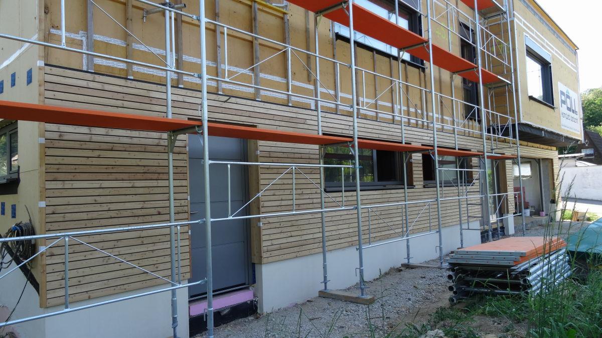

  •  alpenzell
13.5.2018  (#8)
hinterlüftete Fassade, sehr gut. Ja das ist besser als Putz, wir sind gerade dabei unsere anzubauen. Das dauert ziemlich lange, ist aber gut in Eigenarbeit zu machen:

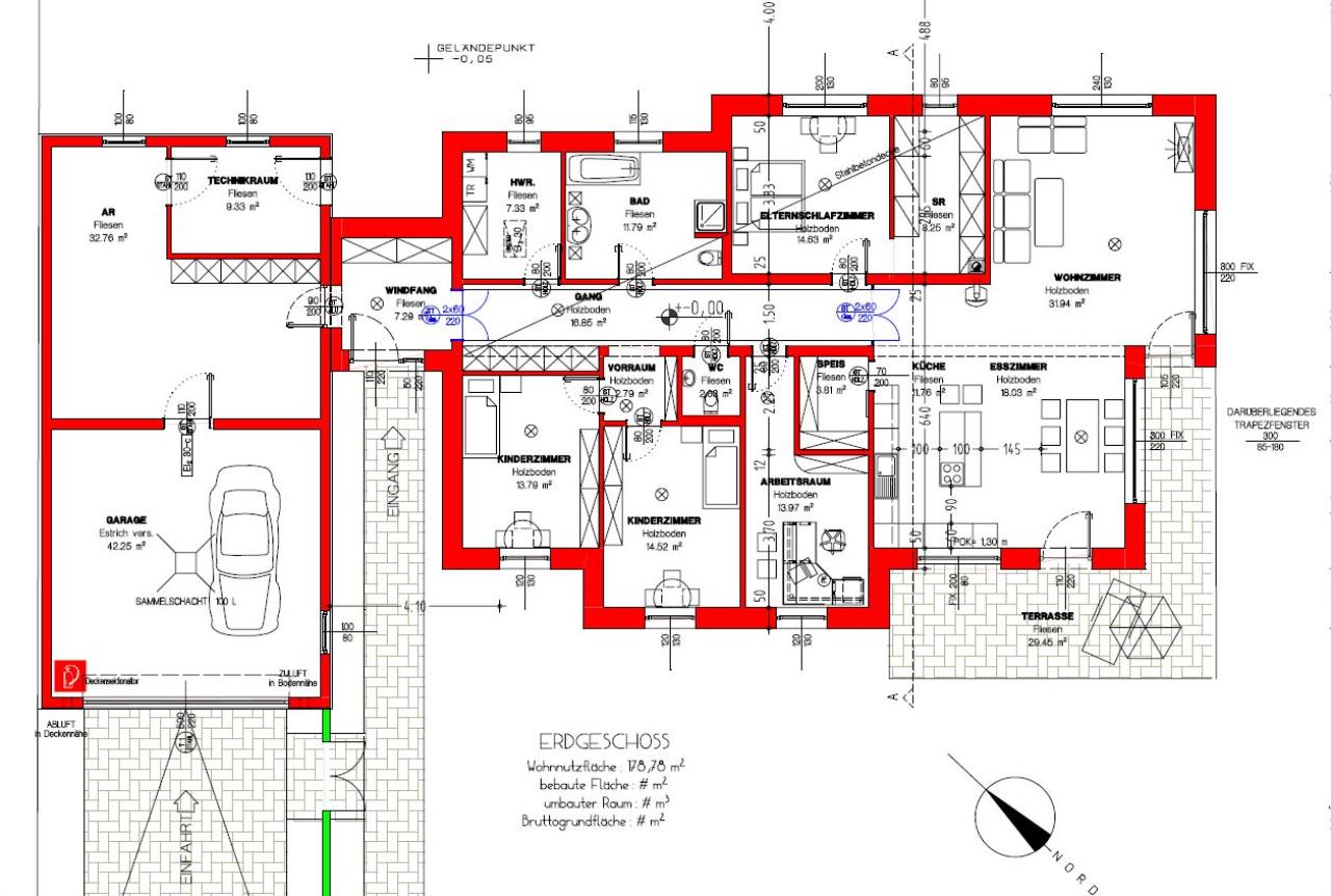

14.5.2018  (#14)
hallo ninifi,
dieses schnörkseldesign mit vor- u rücksprüngen macht das haus nur teuer und ineffizient - stichwort A/V verhältnis...
  •  Vardi17
14.5.2018  (#15)
Das effizienteste Verhältnis von Fläche zu Volumen hättest du, wenn du eine Kugel baust emoji ,
gefolgt vom Würfel.
Beim Bungalow hast du ohnehin schon viele Flächen, die außen anliegen, die Vor- und Rücksprünge verschlechtern die Energiebilanz weiter.

14.5.2018  (#17)
Vardi17 schrieb: Das effizienteste Verhältnis von Fläche zu Volumen hättest du, wenn du eine Kugel baust
2018/20180514653993.jpg

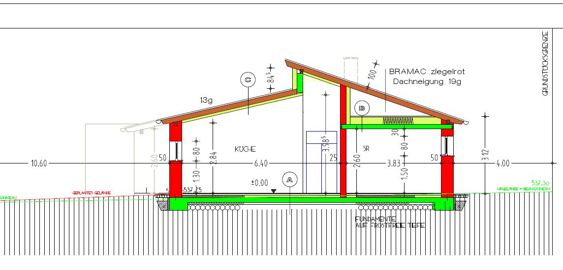

17.5.2018  (#20)
alpenzell schrieb: Die Außenwände werden innen geputzt und die Innenwände gespachtelt??? Das geht schon, wir wollten aber die gleiche Oberfläche.
Ja, das wird es bei uns eh auch. Alle Wände werden innen zuerst gespachtelt und dann verputzt, weil uns das besser gefällt.
alpenzell schrieb: Fassade ist wieder ein eigenes Thema für sich. Vorgehangene Fassade ist die Königsklasse. Die meisten haben Putz (voll in Ordnung). Spannender finde ich das Dach und dessen Aufbau, solls ein Flachdach werden?

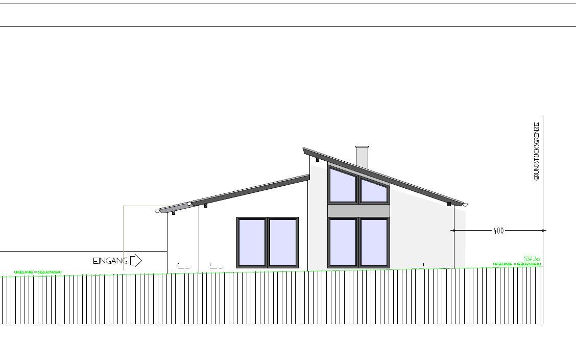

Wir haben uns die Fassade gleich mit anbieten lassen, wobei mir ein Bekannter jetzt gesagt hat, dass ihm die € 20 000 dafür zu teuer erscheinen, wir sollen diese extra vergeben.
Wir bekommen ein versetztes Pultdach. Wobei der Wohn-Ess-Küchenbereich bis oben zum Dach offen bleibt. Die Dachneigungen sind 13° beim neidrigeren Teil (Küche und Essbereich) und 19° beim höheren Teil (Wohnbereich).
2018/20180517544133.png
Ansicht vom Garten:
2018/20180517100542.jpg
Wir haben inzwischen wieder einen Termin mit der Zimmerei gehabt. Der Zimmerer ist sogar mit uns in sein Privathaus gefahren, damit er uns zeigt, wie sich der Wandaufbau "anhört" bzw. wie eine Holzriegelwand mit Innenputz ausschaut.
Wir fühlen uns bei diesem Anbieter echt wohl und ich habe auch gestern mit jemandem gesprochen, der von ihnen ein Haus mit den gleichen Leistungen abgenommen hat, wie wir es vor hätten. Zeitlich meinte dieser jedoch, hätte er sich nichts erspart, er hätte genauso lang gebraucht, wie wenn er massiv gebaut hätte, auch ein bisschen über zwei Jahre....das hat mich ein bisschen frustriert, ich hätte doch gehofft, dass wir mit einem Holzriegel schneller sind und der Innenausbau nicht unbedingt eineinhalb Jahre in Anspruch nimmtemoji
Für die Dämmung der Dachschräge im offenen Raum und die Dämmung der Decke hat die Zimmerei 30 cm Zellulose angeboten. Wir haben gefragt, ob nicht noch mehr Dämmstärke besser wäre...Die Zimmerei meinte, dass sich dies Kosten/Nutzen-mäßig nicht auszahlt. Außerdem wollten wir in dem hohen Raum, der bis zur Decke offen ist, noch ein bisschen herunterkommen mit der Deckenhöhe.
Was sagt ihr dazu?
