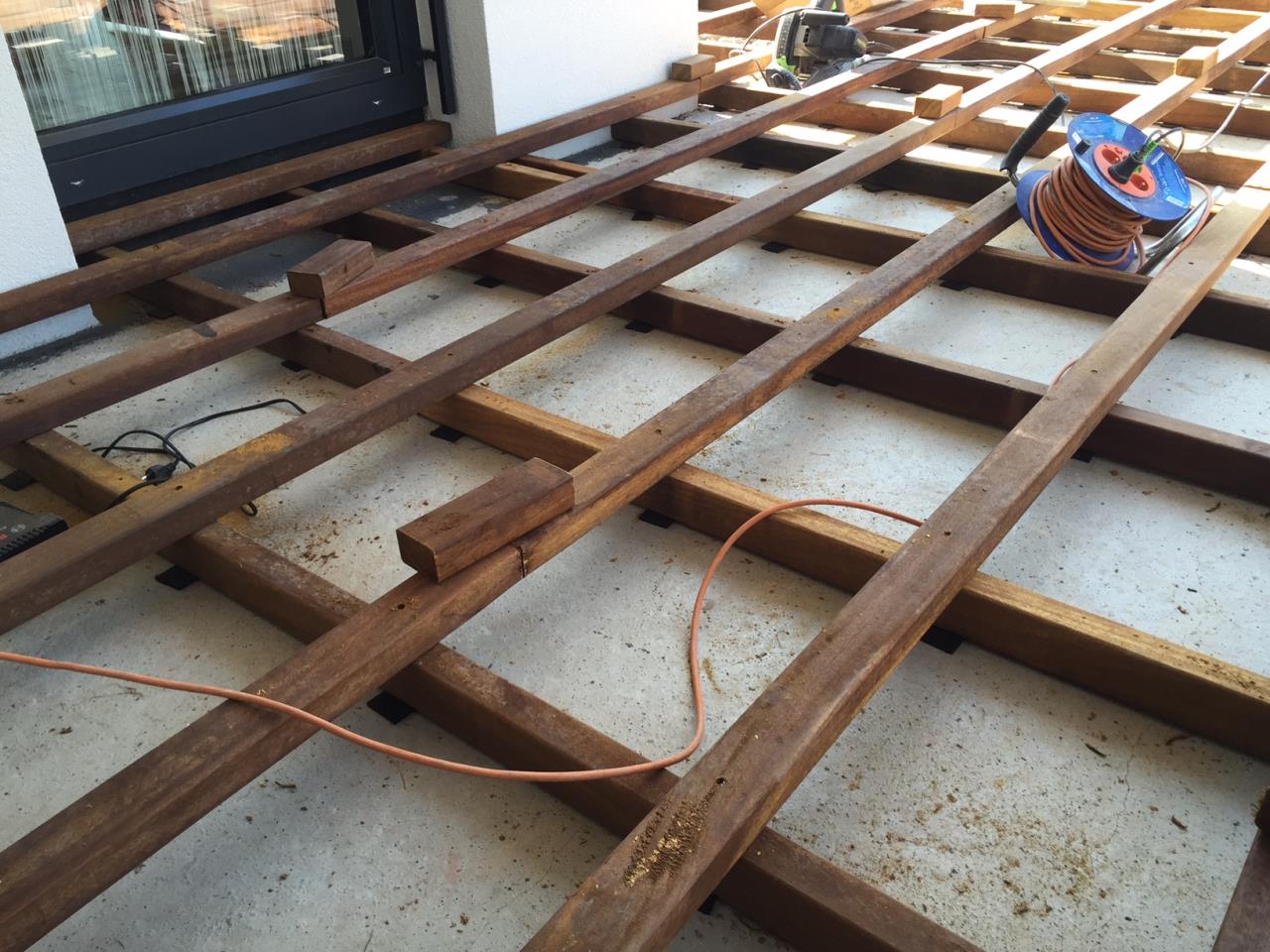

2018/20180509664423.jpg
keine Abdichtung der Platte, nichts gebohrt, nur gelegt. Das hält sich aufgrund des Gewichts ohnedies selber.
Auch kein Rigol verwendet, da wie du sagst, die im Gefälle betonierte Terrassenplatte das Wasser ableitet.
Auf der U-Konstruktion Gummiplatten aufgelegt, damit kannst du die Höhe feinjustieren und die Dielen liegen nicht direkt am Holz der Staffeln auf.

(Gaaaanz!!) Wichtig und richtig wie speeeedcat schreibt, sind die Gummi Platten (Abstandhalter) zwischen Staffelholz und Holzbelag. Sonst fault dir die UK weg.
