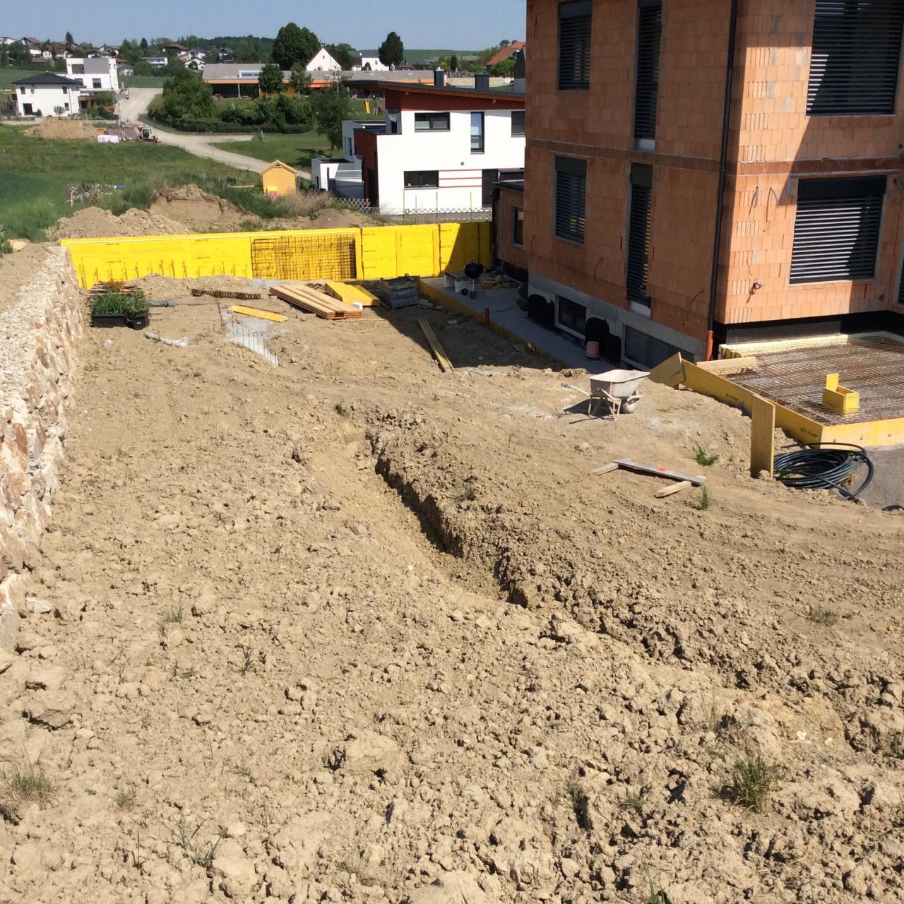

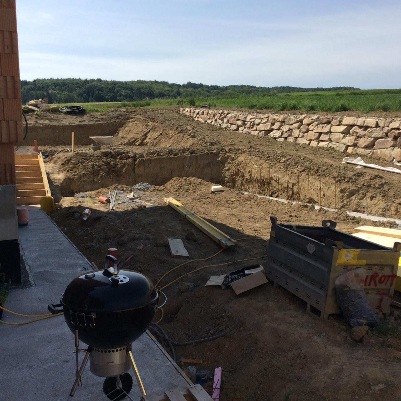

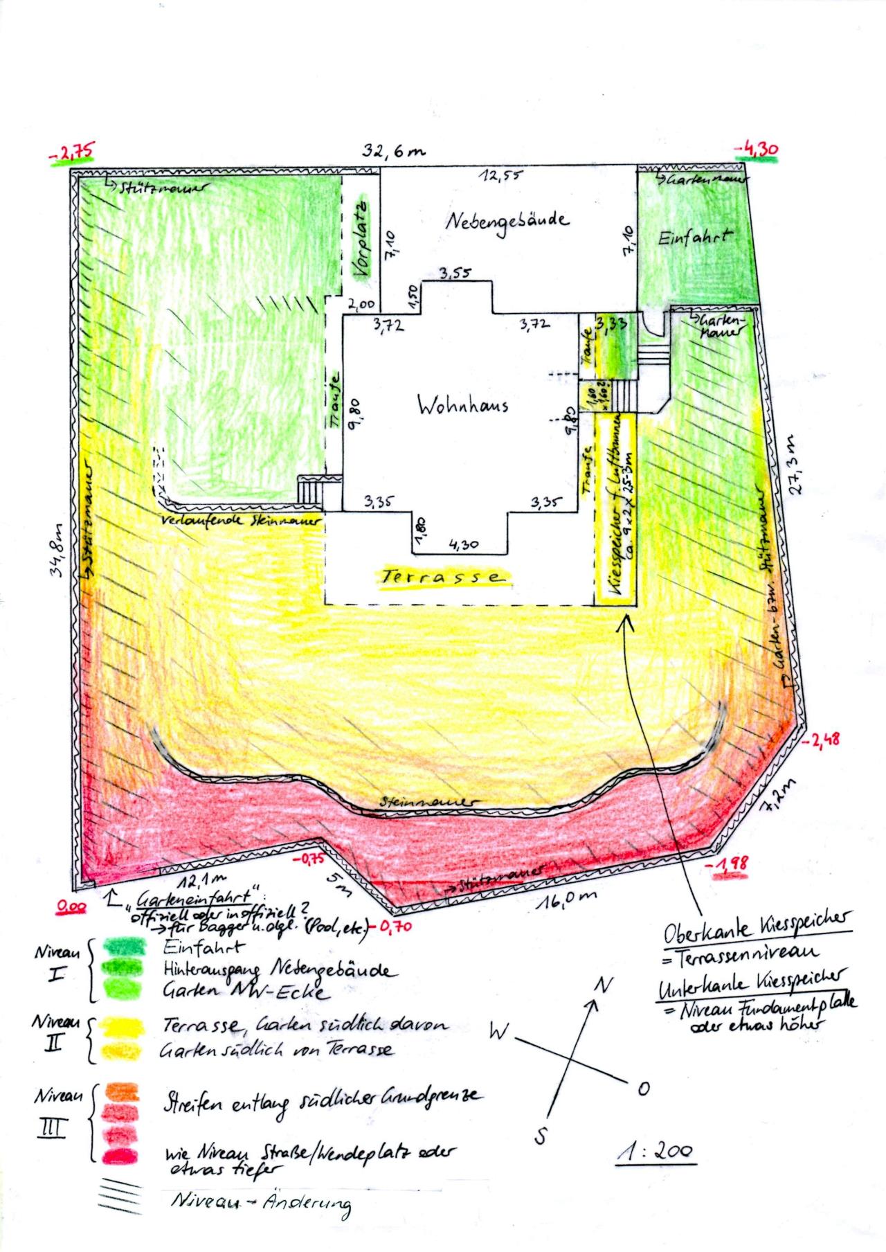

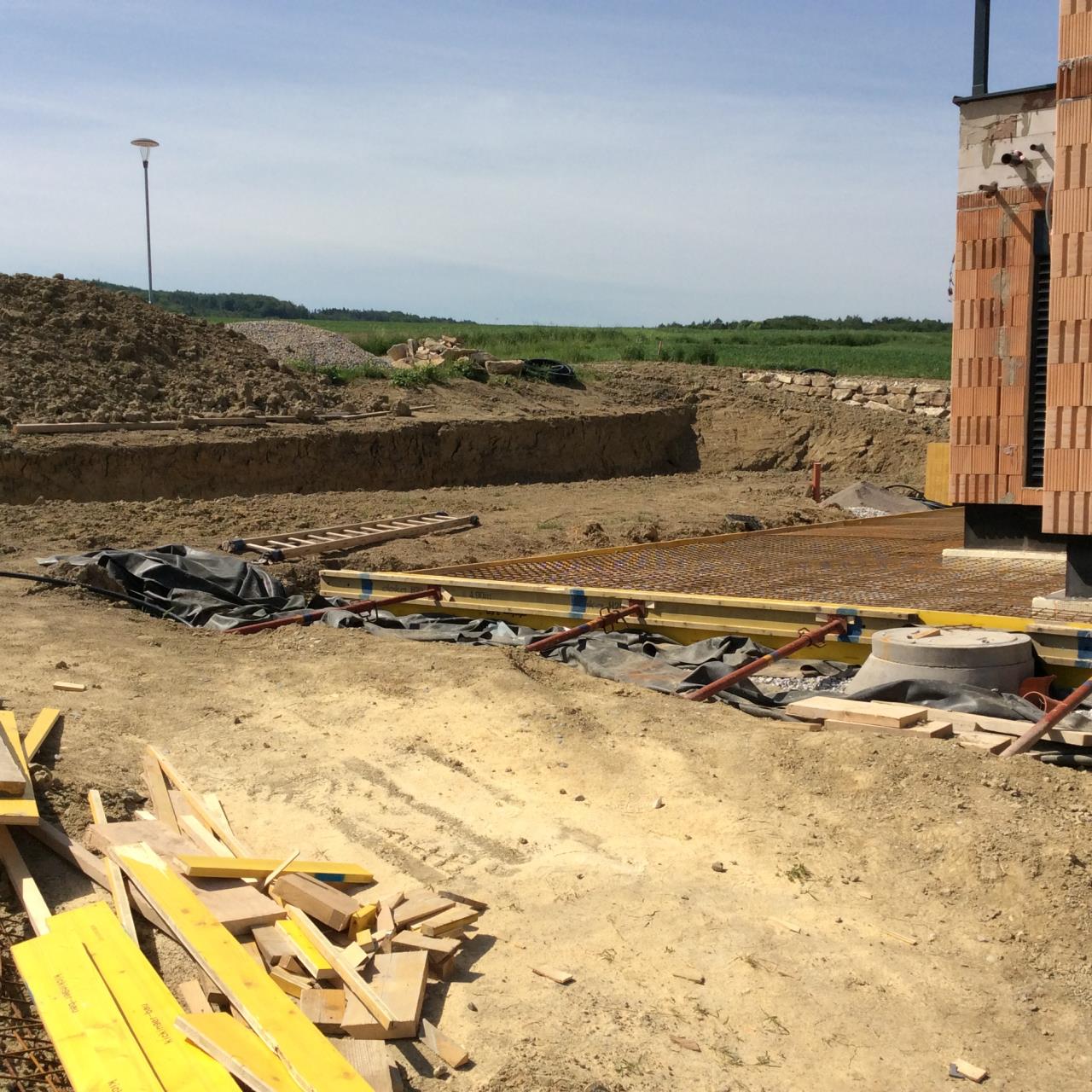

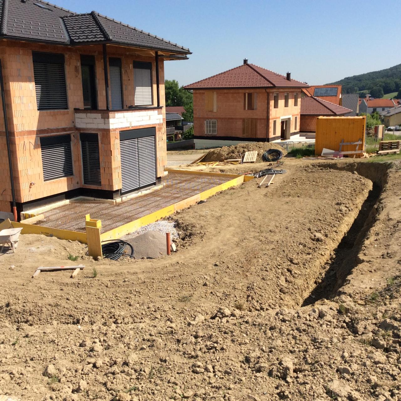

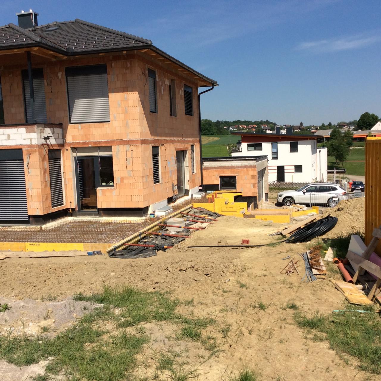

Unser Haus ist bewohnbar, unser Garten ist es leider nicht. Ich plage mich zur Zeit ziemlich damit herum, einen sinnvollen Plan zu entwickeln, was ich wann am besten angehen sollte. Vielleicht kann mir jemand dabei mit Tipps helfen?
Die nachfolgenden Fotos zeigen den Istzustand und einen Grobplan, wie der Garten mit Splitniveaus geplant ist:
2018/20180507872706.jpg
2018/20180507523056.jpg
2018/20180507991725.jpg
2018/20180507994938.jpg
2018/20180507322936.jpg
2018/20180507580076.jpg
In den nächsten Tagen werden die Außenanlagen (Terrassenplatten, Traufen, Stiegenanlagen, eine Stützmauer zum Nachbargrundstück) betoniert. Im Herbst wird die Fassade gemacht. In weiterer Folge stehen nach dem letzten Brainstorming auf dem Plan:
Heuer:
+ Auf der Straßenseite (Hauseinang, Einfahrt) das Niveau richten & Humus verteilen - sobald der Baucontainer entfernt ist.
+ Boden umfräsen, planieren, dünne Humusschicht auftragen
+ Rasen anlegen
+ Komposthaufen anlegen
+ Gartenplanung durch "Natur im Garten"/Land NÖ
Nächstes Jahr:
+ Handverleger-Steinmauern aufmauern lassen - teilweise zu hinterfüllen, weil der Baggerfahrer zu viel abgegraben hat.
+ Niveau zwischen der südseitigen Grundgrenze der Steinmauer richten, fräsen/Humus/Rasen
+ Südseitige Terrasse mit Holz belegen (oder ev. doch noch heuer?)
+ Pflasterarbeiten: Traufen, Terrasse hinter dem Nebengebäude, Stiegenanlagen, Eingangsbereich, Einfahrt
+ Grundstückseinfriedung auf der Ost- und Südseite machen lassen
+ Rasenkanten-Steine setzen
+ Gartenplanung bzw. -gestaltung umsetzen - zumindest mal einen Teil davon, z. B. Gemüse, Beeren und Hochbeete.
Frühestens nächstes Jahr:
+ Zaun an der Ost- und Südseite - oder besser zugleich mit Grundstückseinfriedung?
+ Roboter-Rasenmäher zulegen, Begrenzungsdrähte verlegen
+ Glasdach und Beschattung für die südseitige Terrasse
+ Punktfundamente und Zaun auf der Westseite - ev. Windschutz
Unklar:
+ Zierkiesstreifen zwischen Terrasse und Rasen anlegen - wie einfassen?
+ Bewässerung verlegen?!?
Ein paar ganz konkrete Fragen:
1. Was sagt ihr grundsätzlich zur Aufteilung auf heuer und nächstes Jahr? Welche Reihenfolge wäre sinnvoll?
2. Zierkiesstreifen: Ich habe noch kein Pflaster ausgesucht, entsprechend habe ich auch noch keine Kanten. Neben der Terrassenplatte ist jetzt aber vom Schalen ein Graben frei. Soll ich den Kiesstreifen doch gleich machen, auch wenn die Terrasse noch nicht mit Holz eingedeckt ist und kein Pflaster ausgesucht ist? Oder soll ich den Graben einfach offen lassen und bloß das Unkraut bekämpfen? Wie tief soll der Aufbau überhaupt sein? Gehört zwischen Holz und Zierkies eine (wasserdurchlässige) Begrenzung gesetzt?
3. Wie wichtig findet ihr eine Bewässerungsanlage? Wie aufwändig ist die Verlegung? Verlegetiefe? Natürlich wäre es klug, diese ggf. vor dem Rasenanbau zu verlegen. Aber wir haben noch kaum einen Plan für die Gartengestaltung, also wie sollte das gehen?
4. Wie viel Zeit sollte ich einplanen bis wir (angebauten) Rasen haben? Z. B. wie lange sollte der Boden nach dem Umfräsen Zeit bekommen zum Setzen? Ich kann mir nicht vorstellen, dass der Rasen vor Juni angebaut werden kann. Dann wird es aber mit der Hitze immer problematischer.

MissT schrieb: Aber wir haben noch kaum einen Plan für die Gartengestaltung, also wie sollte das gehen?
Aus eigener Erfahrung kann ich dir sagen, dass es keinen Sinn macht eine Bewässerungsanlage zu installieren, wenn du nicht zumindest zu 80% das (Bepflanzungs-)Konzept deines Gartens hast/kennst.
Wo kommt welches Beet hin (Tropfschlauch).
Wo kommt welcher Baum hin (Ansprühen der Rinde/Blätter führt zum Tod vieler Bäume).
Wo möchtest du vielleicht eine zusätzliche Sitzecke im Garten haben.
etc
etc
Mein Gartenkonzept war zum Zeitpunkt der Verlegung der Bewässerungsanlage nahezu komplett und trotzdem bin ich in manchen Bereichen etwas eingeschränkt wegen der B-anlage.
Erwarte dir von Natur im Garten nicht zu viel, die Dame, die bei uns war hatte überhaupt keine gscheiten Ideen und eigentlich nur das nachgeplappert, was ich eh selbst schon gesagt hatte ... naja - war bei uns rausgeschmissenes Geld.
Zum Thema Zierkies: Ich rate davon ab, weil in diesem Kies landen nur Blätter und ähnliches, die du händisch rausklauben musst, sonst sieht der Kies schnell nicht mehr schön aus. Auch beim Rasenmähen fliegt Gras in den Kies (zumindest beim Schneiden der Ränder, was dir auch trotz Rasenkante nicht erspart bleiben wird).
mMn würde es Sinn machen, erst mal das gesamte Grundstück zu umzäunen, bevor Rasen angelegt wird und Bäume gepflanzt werden.

MissT schrieb: Meinst Du wegen des Aushubs für das Fundament?
Ja allgemein halt wegen Arbeiten rund um den Zaun - oder kannst du da von außen überall dazu, sodass du nicht über den eigenen Rasen fahren/trampeln etc musst? Kommt natürlich auch drauf an, was genau an Zaun geplant ist - ich würde halt eher von außen nach innen arbeiten.
MissT schrieb: + Tiefe 4,50m
Ah ok, sieht auf den Bildern gar nicht so tief aus, aber ist perfekt dann.
MissT schrieb: 1. Was sagt ihr grundsätzlich zur Aufteilung auf heuer und nächstes Jahr? Welche Reihenfolge wäre sinnvoll?
Reihenfolge an sich ok, bis auf 1 Punkt, der mir aufgefallen ist.
Wenn ihr vor habt Natursteine zu verlegen auf Terrasse und Traufe, dann würde ich dies machen lassen noch bevor die Fassade gemacht wird, weil die Staubbelastung immens ist

Wegen Pflaster vs. Fassade: Puh, damit hab ich nicht gerechnet. Ich dachte, das Pflaster muss horizontal an die Fassade anschließen, nicht dass die Fassade vertikal auf das Pflaster trifft? Ich werde mal überlegen, ob ich das lösen kann - sonst müssen halt die Pflastersteine in ausreichender Entfernung vom Haus und unter Berücksichtigung der Windrichtung geschnitten werden. Obwohl - es müsste ja auch Nassschneider geben, oder?

Würde alles, wo man eventuell zufahren muss machen, bevor ihr mit Rasen oder sonstwas anfangt. Also auch gleich die Steinmauer, Zaunfundamente, etc Wenn Steine angeliefert werden, macht das keinen Spaß, die vom Vorplatz in den Garten zu schleppen bzw mit der Scheibtruhe zu führen.
Wenn das Grobe erledigt ist, würde ich so schnell wie möglich Hecken pflanzen (idealerweise im Herbst). Nicht nur für die Optik gut, auch für die später folgende Bepflanzung ein Vorteil, wenn schon ein gewisser Windschutz da ist.
Kiesstreifen - kommt drauf an, welchen ihr wollt. Weißer Marmor bleibt halt nicht weiß und früher oder später wächst da Unkraut raus, muss man halt dahinter sein.
Die Diskussion gabs hier ja schon ausführlich, ich halte Bewässerung im Garten für völlig unnötig (außer beim Gemüsebeet). Wenn du eine Bewässerung brauchst, hast du die falschen Pflanzen. Wir haben unsere Pflanzen nur ein einziges Mal gegossen (beim Einsetzen), dadrickat is no kana. emoji
