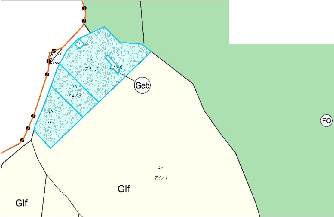

Anbei einmal der Flächenwidmungsplan:
2018/20180504898546.jpg
Kennt jemand vielleicht einen qualifizierten Baumeister im Bezirk Mödling oder Umgebung, der sich mit GEBs auskennt und unsere Situation einmal anschauen könnte?
Wie gesagt, das Grundstück gehört uns noch nicht und wird verhältnismäßig hochpreisig zum Kauf angeboten, von daher wollen wir da auch kein Risiko eingehen.

maider187 schrieb: welche Widmung ist das?
GeB Geschütztes erhaltungswürdiges GeBäude
Sind in der Regel Häuser in Alleinlage, wo daneben Grünland oder Wald ist. Soweit ich es von unseren Lagen kenne!

Nein! Ist mit der spezifischen regelung für GeB´s in NÖ NICHT vergleichbar.
JulianPS schrieb: Wer legt fest bzw. wo ist festgelegt, wie viel von dem Altbestand bei einem "Abriss" und Neuaufbau erhalten bleiben muss und wer kontrolliert das im Endeffekt?
Was man alles darf und unter welchen Voraussetzungen ist im NÖ Raumordnungsgesetz § 20 Abs. 2 Zif. 4 und § 20 Abs. 5 geregelt.
Die behördliche Abwicklung (Prüfung eines Bauansuchens, Genehmigung, Kontrolle usw.) obliegt wie immer bei Bauangelegenheiten der Baubehörde.
