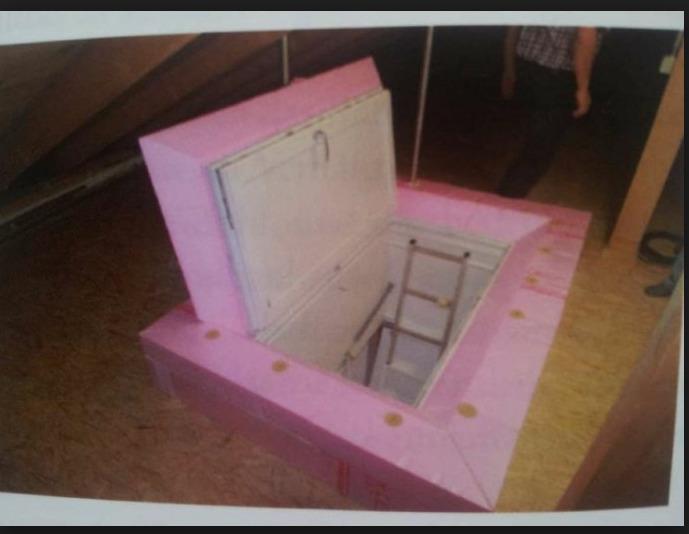

Ich möchte sowieso einen Deckel aus XPS wie im angehängten Bild bauen.
Es gibt eine Betondecke die noch mit 30cm EPS isoliert wird.
Mit was wird am besten der Zwischenraum zwischen Dachbodentreppe und Betondecke ausgefüllt? Einige raten vom PU Schaum ab? Ist Flex Schaum besser?

Bild im Anhang hat leider nicht funktioniert.
Besonders wichtig bei einer Bodentreppe ist die Luftdichtheit.
Ich hab mir die Minka Polar mit dem Oberdeckel gekauft - ist online auch deutlich günstiger.
Für 160€ bekommst du eine nagelneue - der Oberdeckel dazu kostet dafür nochmal soviel - ist es aber definitiv wert.
Aus Brandschutzgründen sollte der Spalt mit Mineralwolle ausgestopft werden.
Wichtig ist einfach auf der warmen Seite ein luftdichter Übergang des Kastens.
Hier kann mit Kompriband oder Klebeband gearbeitet werden (ähnlich Fenstereinbau).

2018/20180502141616.jpg
das bild sollte oben angehängt werden. hab die Treppe derzeit nur auf Fotos gesehen, aber schau sie mir sowieso vor Ort an (Sie ist derzeit auch noch eingebaut, sollte man also gut überprüfen können ob sie gut schließt.
@StefanP was meinst du genau mit geschlossenzelligen Schaum? Ist das ein Brandhemmender Schaum (B1)?
