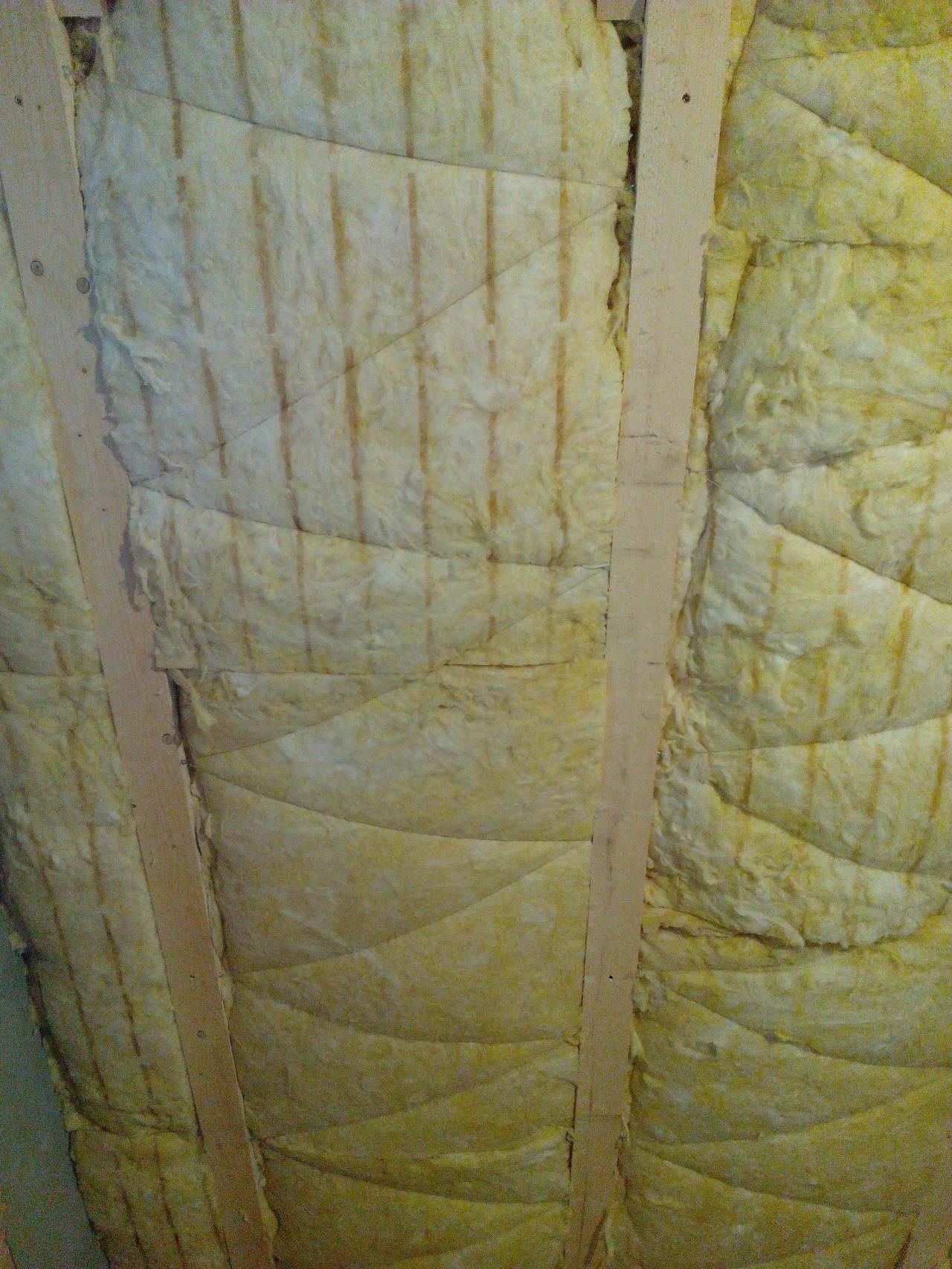

Habe Probleme damit die Glaswolle zwischen den Sparen zu befestigen ohne dass sie raushängt.
Meine Situation: Sparentiefe:25cm, Glaswolle: 10 und 16cm übereinander (der eine cm mehr ist nicht das Problem da es 3-5cm raushängt)
Hier ein Foto wo die Glaswolle nur reingesteckt ist:

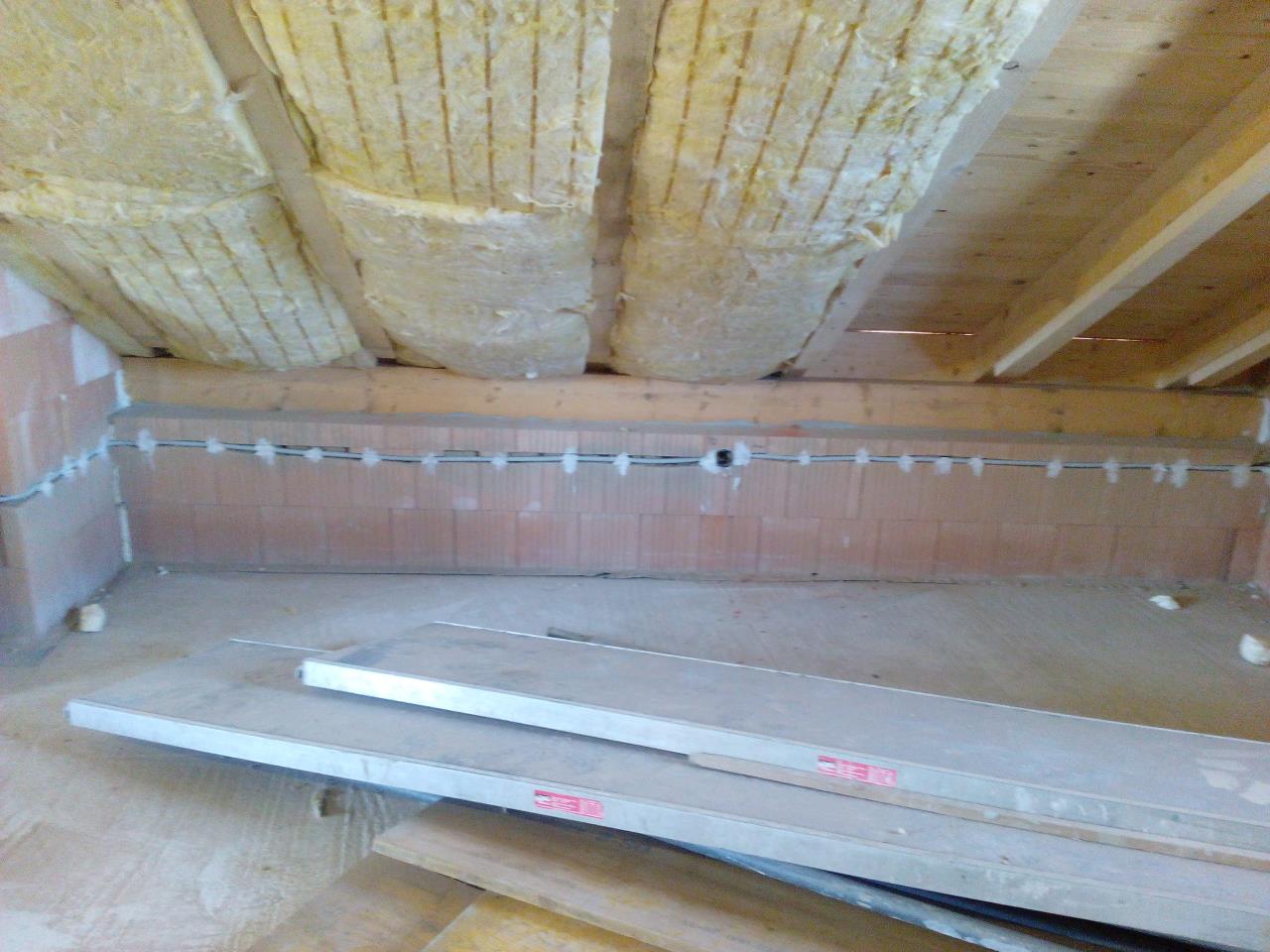

Jetzt habe ich eine Schnur zick-zack 50cm Abstand gespannt:
2018/20180430106744.jpg
 Der "Bauch" der Wolle ist viel weniger geworden aber immer noch deutlich vorhanden.

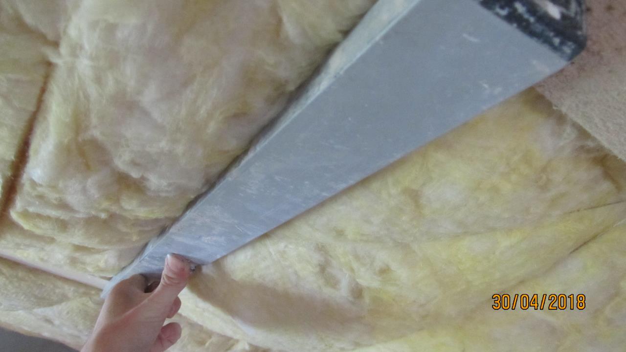

Hier halte ich eine Wasserwaage hin die ähnliche Abmessungen wie die Querlattung hat:
2018/20180430403190.jpg
Ehrlichgesagt wenn ich mir vorstelle ober der Querlattung soll die Folie sein , stellen sich mir die Haare auf!    Auch im laufe der Jahre sieht keiner ob sich klebestellen lösen.

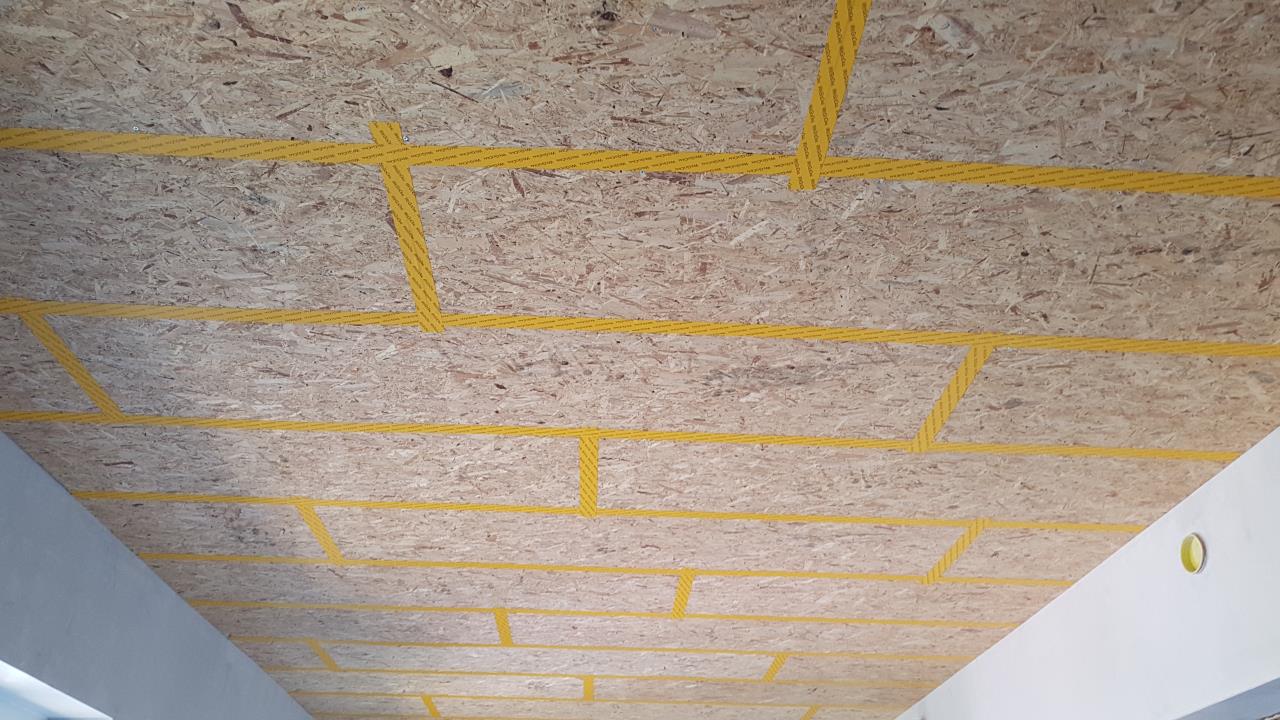

so habe ich das letztes jahr auch gemacht, oberhalb dämmung 30cm (20+10) dann OSB platte verschraubt und luftdicht verklebt. am foto fehlte noch die verklebung aussen zum mauerwerk.
mbg
2018/20180501986612.jpg

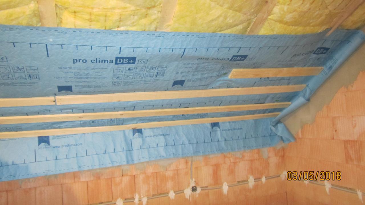

Der Fehler war, da ich zuerst die Folie angetackert und Verklebt habe, wenn die Laten draufkamen haben sich teilweise die Klammern und Klebestellen gelöst durch den Druck.
Stand in der Aleitung vom Folienhersteller: Tackern, Verkleben dann Latten... (zu 99% ist es auch ratsam sich an Herstellerangaben zu halten, aber andres Thema)
Hier meine Vorgehensweise (sollte wer auch das Problem haben):
Folie auf Dach/Wand halten und von oben oder unten die Lattung Reihe für Reihe draufschrauben.
Wichtig: die Übergänge der Folien müssen zwischen den Latten sein da sie noch Verkleb werden müssen wenn die Latten drauf sind. So gibts auch keinen zug auf Klebestellen da schon alles Fixiert ist.
2018/2018050530121.jpg
Wie zusehen ist gehts auch ohne Tackern was wieder Abklebearbeit bzw. eine Fehlerquelle ist.
