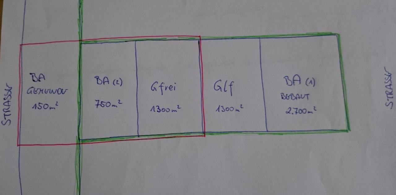

Hallo liebes Forum!
Wir sind gerade dabei die Grundstückskosten und alles was damit zusammenhängt zu berechnen und da kommen wir bei den Aufschließungskosten nicht weiter. Grundsätzlich verstehen wir wann Aufschließungs- und wann Ergänzungsabgabe (Niederösterreich) zu berechnen ist und auch den Rechengang, aber bei uns ist es (möglicherweise) etwas komplizierter. Die Gemeinde weiß auch nicht weiter.
Ich hab mal eine vereinfachte Skizze unserer Situation gemacht:
2018/2018042612742.jpg
Die bestehenden Grundstücksgrenzen sind grün. Rot wäre unser neues Grundstück.
Von Anfang an: es gibt ein Grundstück, das früher (vor den 70er Jahren?) einmal komplett Bauland war. Es wurde an einem Ende mit einem Bauernhof bebaut - über bezahlte Aufschließungsabgabe gibt es keine Aufzeichnungen. Irgendwann wurde es, aus welchem Grund auch immer, umgewidmet, so wie es momentan ist (siehe Skizze):
an beiden Enden schließen Straßen an und ist Bauland. Dazwischen ist Grünland. Wir möchten das Grundstück im Grünland teilen und ein Ende (also das unbebaute Bauland) und einen Teil des Grünlandes erwerben. Noch dazu möchten wir einen Teil Bauland Richtung Straße, der der Gemeinde gehört, dazu kaufen und mit dem anderen vereinigen.
Macht das einen Unterschied in der Art der Abgabe und der Berechnung, weil zwischen den 2 Bauländern Grünland liegt?
Wie wird vorgegangen, wenn es keine Aufzeichnungen gibt, was bis jetzt bezahlt wurde?
Wie könnte ich zu einer richtigen Berechnungsweise kommen? Ich befürchte jetzt Informationen zu bekommen und im Bescheid steht was anderes... Noch dazu würde es im Falle einer Aufschließungsabgabe es eine Art "Förderung" der Gemeinde geben, im Falle einer Ergänzungsabgabe nicht.
Ich danke euch jetzt schon gaaaanz herzlich für einen Erfahrungsbericht, wenn wer schon mal die gleiche Situation gehabt hat. Und ich hoffe auch auf @Karl10 und seine rechtlich professionelle Antwort emoji Die Paragrafen und sämtliche Threads dazu habe ich gelesen, aber ich werde nicht schlauer...

Also du willst von links gesehen, diese 3 Teilstücke erwerben?
babsi15at schrieb: Noch dazu möchten wir einen Teil Bauland Richtung Straße, der der Gemeinde gehört, dazu kaufen und mit dem anderen vereinigen.
Einen Teil?
Die 4 Teile von rechts gesehen sind ein gemeinsames, altes Grundstück?
Kannst du eine Katasterplan herein stellen bzw per PN?

carlito schrieb: Die 4 Teile von rechts gesehen sind ein gemeinsames, altes Grundstück?
Ja, die bestehenden Grundstücksgrenzen habe ich grün gezeichnet. Das ist also ein 6050m2 Grund von dem wir 2050 kaufen und von der Gemeinde kaufen wir 150 m2 zwischen dem riesigen Grundstück und Straße. Diese 150m2 sind aber auch kein ganzes Grundstück sondern ein Teil einer Parzelle (bestehend aus Straße und ein Streifen Bauland entlang der Straße).

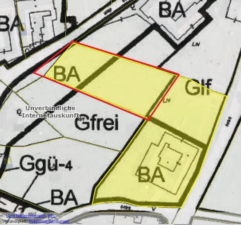

Ich habe einen Flächenwidmungsplan, kann ich später einstellen.
  •  babsi15at
26.4.2018  (#5)
Das wäre der Flächenwidmungsplan. Gelb ist das jetzige Grundstück. Rot wäre unser neues Grundstück.
2018/2018042657969.jpg
carlito schrieb: es wäre Aufschließung für 900m2 vorzuschreiben
Also du meinst es ist hier komplett unabhängig vom jetzt schon bebauten Bauland zu sehen. Wir tun also bei der Berechnung der Aufschließungsabgabe so, als wären es eh schon 2 getrennte Grundstücke und müssten nicht mehr geteilt werden?

Wie das aussieht, wurde das obere Bauland zu einem späteren Zeitpunkt erschlossen und entlang der Straße mit einer Baulandtiefe versehen.
Geh davon aus, dass du die ganze Aufschließung der 900m2 tragen musst.
Aber: Schicke bitte deinen Werdegang an 'post.ru1@noel.gv.at', schildere dein "Problem" und du erhälst in kürzester Zeit eine Antwort.
Die Gemeinde kann nicht sagen, sie weiß es auch nicht und irgendetwas vorschreiben. Dann müssen Sie halt den Lösungsweg nachfragen (Land oder SV).
Ich hoffe für dich, dass für das jetzige unbebaute Bauland beim bebauten Teil dazu zählt...

Die Grundsatzfrage, die sich hier stellt und wovon alles weitere abhängt, ist, ob es sich bei den betroffenen Baulandflächen schon um "Bauplätze" handelt oder ob sie durch die Teilung erst jetzt zu "Bauplätzen" werden. Aufschließungsabgabe zahlt man nämlich dann, wenn Bauland zum Bauplatz erklärt wird. Ihr müsst daher mit der "Bauplatzfrage" beginnen.
Und hier stellt sich die - sehr wahrscheinliche - Variante 1 wie folgt dar:
Ich gehe mal davon aus, dass die beiden Baulandflächen auf dem betroffenen Grundstück aufgrund ihrer getrennten Lage auch formalrechtlich als getrennte Bauplätze beurteilt werden (das wäre die Frage an die Abt. RU1, ob das tatsächlich so zutrifft).
Jene Baulandfläche ganz rechts unten, auf der offensichtlich ein Bauernhof steht, gilt bereits jetzt als "BAuplatz", wenn diese Fläche bereits am 1. Jänner 1989 als Bauland gewidmet UND bebaut war. Trifft das zu? Wenn ja, dann ist dies ein Bauplatz und dafür muss man künftig keine Aufschließungsabgaben zahlen; egal, ob solche schon irgendwann bezahlt wurden oder nicht. Dieser Baulandteil ist somit hier überhaupt keine Thema (und schon gar kein "Problem").
Bleibt der linke Baulandteil. Dieser ist nicht bebaut und eine nachweisliche Zahlung von Aufschließungsabgaben gibt es auch nicht. Dieser Baulandteil ist also derzeit auch kein "Bauplatz" (und auch nicht der davor liegende Baulandteil des Gemeindegrundstückes). Somit kommt es im Zuge der Vereinigung des linken Baulandteiles mit dem davor liegenden Baulandteil der Gemeinde zur (erstmaligen) Bauplatzerklärung. Und diese Bauplatzerklärung löst die Aufschließungsabgabe aus, und zwar für die gesamten 900m², deren Berechnung dann nur eine reine Formalität wäre (mit Ergänzungsabgabe hat das alles nichts zu tun). Das war´s und ist eigentlich keinerlei "Problem".
Warum schreibe ich dann oben "wahrscheinliche Variante 1"?
Weil im Gesetz im § 11 steht, dass ein Bauplatz "ein Grundstück" ist, das.....
Da steht nichts von einem "Grundstücksteil". Niimmt man das streng wörtlich, dann könnte man das vielleicht auch so interpretieren, dass die beiden (an sich getrennt, aber auf einem Grundstück liegenden) Baulandteile generell als eine zusammengehörende Fläche hinsichtlich der Bauplatzeigenschaft zu werten sind. Dann wären beide Flächen "ein Bauplatz", wenn sie am 1. Jänner 1989 als Bauland gewidmet und bebaut (Bauernhof) waren. Dann würde durch die Teilung im Grünlandbereich (auch) eine Teilung dieses einen Bauplatzes in zwei Bauplätze erfolgen und dann wäre dafür eine Ergänzungsabgabe zu bezahlen (deren Berechnung dann wiederum nur eine Formalität wäre). Nur in diesem Fall käme überhaupt eine "Ergänzungsabgabe" ins Spiel.
Die einzige und entscheidende Frage an die Abt. RU 1 wäre daher, ob die beiden getrennt liegenden Baulandflächen des ggst. Grundstückes hinsichtlich der Frage Bauplatzeigenschaft als Einheit oder getrennt zu werten sind. Je nach Antowrt auf diese Frage berechnet man dann die Aufschließungsabgabe oder die Ergänzungsabgabe. Die Berechnung dafür ist dann nur noch eine Kleinigkeit, dafür brauchts keine Fragestellung an die Abt. RU1.
Ich persönlich meine sehr stark, dass Variante 1 zutrifft - also getrennte Betrachtung der beiden Baulandteile und Berechnung einer Aufschließungsabgabe für den linken Baulandteil (einschließlich Gemeindefläche). Aber wissen kann man ja nie, was Juristen da so denken.

Differenz: 22,26
22,26x1,25x450=12.521,-
Von der Gemeinde gibt's eine "Förderung" von 6.000,- für jeden neuen Bauplatz, also nur in Variante 1.
Das heißt für uns wäre Variante 1 - falls unsere Berechnungen stimmen - günstiger. Ich will mir jetzt nicht die Variante "aussuchen", die für uns billiger ist, aber wenn alle (Gemeinde, Geometer) offensichtlich von der für uns besseren Variante ausgehen, kann ich doch nix dagegen sagen, oder? emoji
