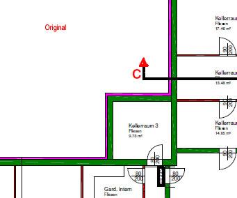

wir planen bei uns im Keller einen Vorratskeller und möchten diesen gerne vom herumliegenden Erdreich so weit als möglich kühlen lassen. Wir bekommen einen Schalkeller und nun stellt sich für uns die Frage wie wir am besten den Vorratskeller thermisch vom restlichen Keller abtrennen können, der tlw. auch beheizt sein wird.
Vorab ein paar Eckdaten: Keller wird geschalt, auch der Vorratskeller (wir möchten auf der sicheren Seite sein und daher wird der auch aus Beton). Beim Vorratskeller ist nur durch die Innenwände mit dem Haus verbunden, über dem Vorratskeller wird Erdreich sein.
So sieht der Plan im Original aus, der Vorratskeller (Kellerraum 3) wird mit dem restlichen Keller mitgedämmt - In pink dargestellt):
2018/20180425160913.jpg

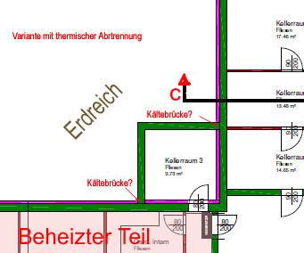

Wir würden den Vorratskeller jedoch am liebsten nicht dämmen und nur thermisch vom restlichen Keller abtrennen. Folgendermaßen hätte ich mir das gedacht:
2018/20180425507040.jpg
Ich habe nun die Befürchtung dass wir an den eingezeichneten Stellen eine Kältebrücke und damit Probleme haben werden.
Was ist eure Meinung hierzu? Fällt euch eine Möglichkeit ein, den Vorratskeller thermisch vom Rest zu trennen?
