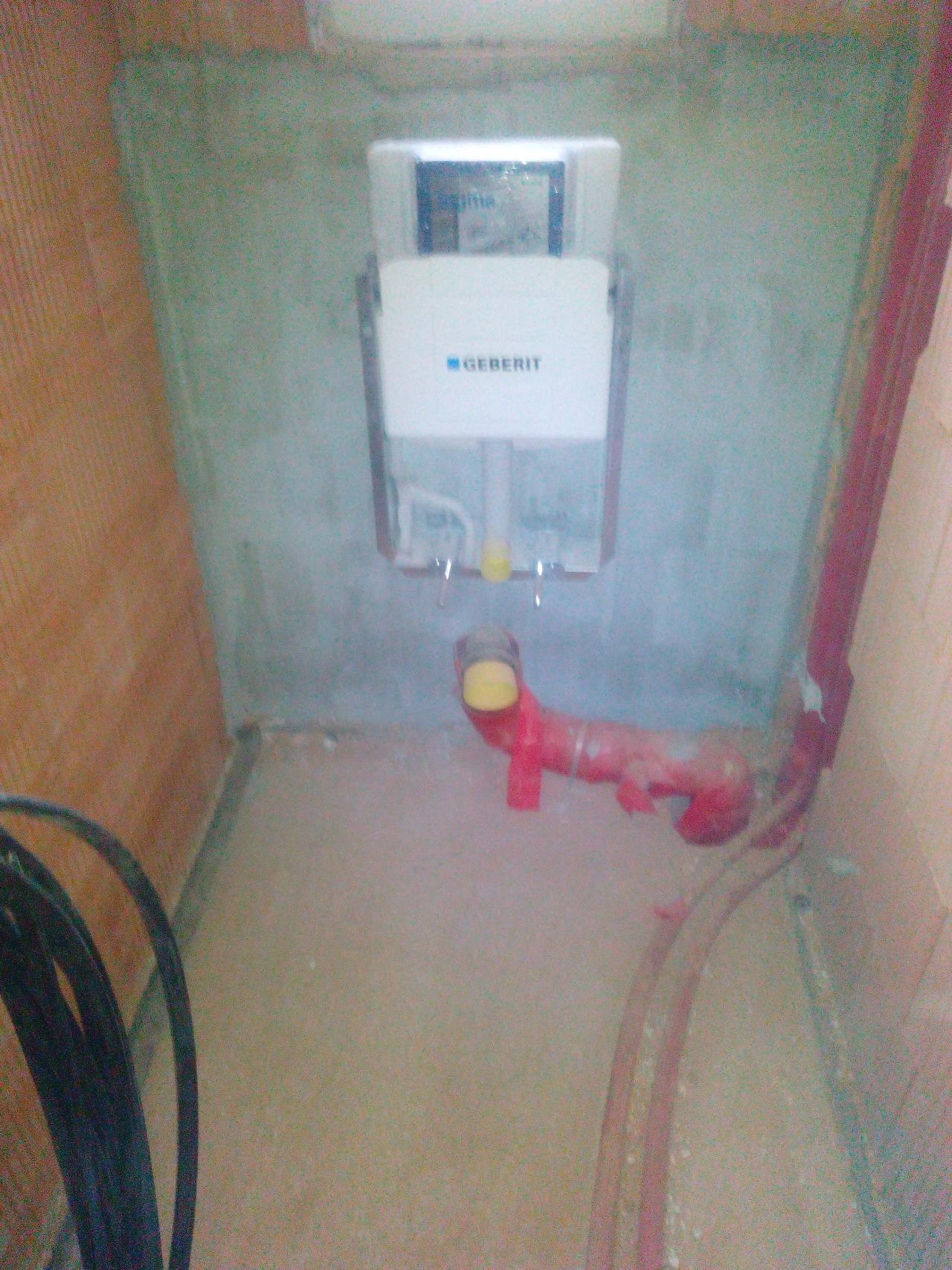

Ein Foto von meiner WC Spülung:
2018/20180424605321.jpg
(ja ist nochnicht abgeschlossen, kommt noch;)
Ytong Vormauerung und Fliesen drauf.

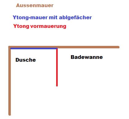

Zur Dusche, eine Zeichunung zur Vorstellung:
2018/20180424915877.png
Hier möchte ich ein "L" mauern wegen der Stabilität und wegen den praktischen Ablegefächer die man einbringen kann.

  •  StefanP
24.4.2018  (#1)
SBGjunge schrieb: Nach meiner logik zuerst Verpuzten wegen der luftdichten Ebene.
Grunsätzlich vollkommen richig.
Bei dem Foto von deiner WC Spülung bilde ich mir ein zu sehen, dass du einen teil der Wand verspachtelt hast.
Das kannst du auch bei der Dusche machen. Du musst nich unbedingt verputzen. Die Spachtelmasse stellt auch eine Luftdichte Ebene her.
  •  Shan
24.4.2018  (#2)
Wir haben es auch nach dem Verputzen gemacht, eben aus jenem Grund. Wenn du allerdings gespachtelt hast und auf den Verbau vom WC keine Fliesen sollen und du diesen auch verputzt haben möchtest, ist es besser vor dem Verputzen machen, da die Putzfirma dann den Verbau mitputzt. Aber die meisten wollen den Verbau verfliest - reinigungstechnisch meiner Meinung nach besser.
  •  heislplaner
24.4.2018  (#3)
spachteln reicht - macht auch luftdicht
