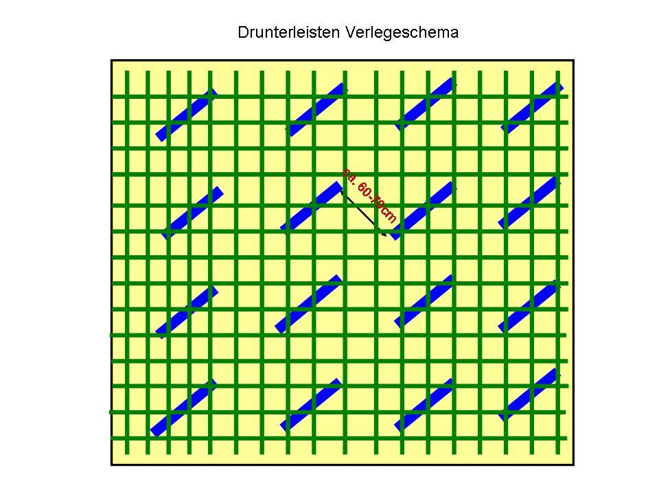

Eine frage noch wie viele abstandshalter brauche ich für einen m2? bzw. wie ist der zwischen abstand?
  •  Kleinermuk
22.4.2018  (#6)
Florian88 schrieb: Eine frage noch wie viele abstandshalter brauche ich für einen m2? bzw. wie ist der zwischen abstand?
Es gibt ja heutzutage für alles eine Norm (DIN xxxxx.y) dafür.  Ich kenn diese  nicht.
Für mich ist es wichtig, dass diese  Leisten ihre Funktionen erfüllen, und diese sind:
--> das die Bewehrungsmatten sicher in Postion halten und eine Betondeckung von
      ca. 4 cm durchgängig gegeben ist.
--> das Verlegeschema habe ich so gewählt, dass keine durchgänge Auflage des
      Baustahlgitters auf die Drunterleisten gegeben ist, damit wird die Rissbildung in diesem
      Bereich stark minimiert, bzw. beseitigt.
--> Die Abstände wähle ich so, dass die Matten max. 0.5cm durchängen.  Ich plane
      Abstände im Bereich 60-70 cm.
Das ist mein Verlegeplan für die Drunterleisten:
2018/20180422152953.jpg
