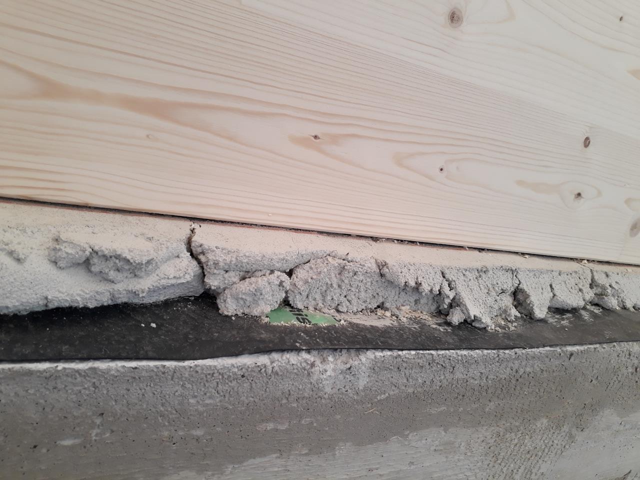

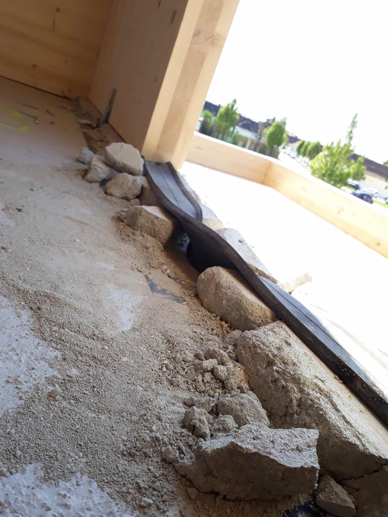

Unser BM hat leider das Mörtelbett für das CLT verpfuscht, möglicherweise falschen (Kalkzement-) Mörtel verwendet der schrumpfte.
Der Zimmermann wußte das zwar und hat es auch fotographiert, hat CLT aber trotzdem draufgestellt (Kran, CLT etc war schon da), das Mörtelbett ist komplett brüchig, kann mit der Hand rausgenommen werden. Spätestens beim Moniteren der Fassade kriegt man ein Problem. Und wie schaut s mit der Luftdichtigkeit aus? ich fürchte das würde man so nie luftdicht bekommen, und wird s daher rausnehmen und durch Quellmörtel ersetzen müssen.
Oder ist das unter dem Fußbodenaufbau egal?

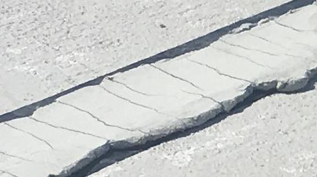

an den rissen ist wohl der plötzliche "sommer-einbruch" schuld. der zimmerer würd da nichts draufstellen wenn er sich seiner sache nicht sicher wäre. fotos macht man heut halt von allem möglichen . die luftdichtheit wird da drunter sicher nicht vom mörtelbett abhängen.

Der monteur des zimmerers war sich da gar nicht so sicher. Der Chef der Zimmerei sagt er wollte nichts gegen den Baumeister sagen, aber ja, besser man würde das rausnehmen und durch quellmörtel ersetzen.
Wie soll ich das je dicht bekommen?

Verstehe das Problem mit der Luftdichtheit nicht. Dafür ist ja das Mörtelbett nicht zuständig, die schwarze Abdichtungsfolie wird ja dafür am Holz befestigt. Oder irre ich mich da?

wenn Du mir eine passable Lösung bietest, wäre ich sehr dankbar.  Du meinst außen die schwarze Folie die ganz unten drinnen ist (nachdem ich Mörtelbett raus habe und Quellmörtel rein, weil so wie das momentan aussieht geht das nicht), hochziehen?
Also es ist unter dem CLT eine Gummimatte anbegracht, die normalerweise durch das Gewicht des Holzes gegen das Mörtelbett gedrückt wird und damit abdichtet. (siehe Foto 2 oben). Dadurch dass das Mörtelbett rausbröselt, ist natürlich unten alles offen. Ich kann jetzt Quellmörtel reingeben, das wird aber nie für eine Dichtigkeit reichen.
Evt. noch eine Gummimatte vor der Wand anbringen? wobei die müsste ich ja an den bereits montierten Zwischenwänden vorbeischieben können? Das geht ja auch nicht.

Evt. Davor muss ich aber die überstehenden Reste vom Mörtelbett runterschlagen, da bröselt dann die Hälfte unter der CLT-Wand raus.. Das werde ich auffüllen müssen. Aber anders wird s eh nicht gehen denk ich
BM sagt, der Zimmerer hätte ihm gesagt, er soll einfach normalen Zementmörtel nehmen....

Waren denn beide gleichzeitig vor Ort? Das sieht doch so aus, dass das Zeug schon ausgehärtet war, als die CLT Platte draufgesetzt wurde. Ich nehme mal an, dass auch alles an ein bis zwei Tagen monitert wurde.
Das sind aus meiner Sicht extrem wichtige Tage. Da ist man doch selbst oder der Bauleiter vor Ort. Abläufe fragt man doch vorher auch nach. Was macht denn der Architekt, ist der noch involviert?

für die dichtheit wird man ein klebeband zw. holzwand und bodenplatte anbringen müssen. das og. epdm kenne ich eher als schutz gegen feuchtigkeit.
wenn das mörtelbett trotz allem einigermaßen druckfest ist und für den zimmerer die ebenheit scheinbar ok ist, würde ich kein großes problem sehen.

Der neue Baumeister möchte allerdings das komplette Mörtelbett tauschen. Alles raus und Quellmörtel rein.
ich hätte das alte seitlich abgeschlagen und alles was rausbricht durch Quellmörtel ersetzt. Ich kann mir nicht vorstellen dass ein neues MÖrtelbett mit Quellmörtel aber ohne Gummi dichter ist als das jetzt.
Aber offenbar scheint der andere BM auch von der statischen Funtion des geschrumpften Mörtels nicht überzeugt zu sein?
