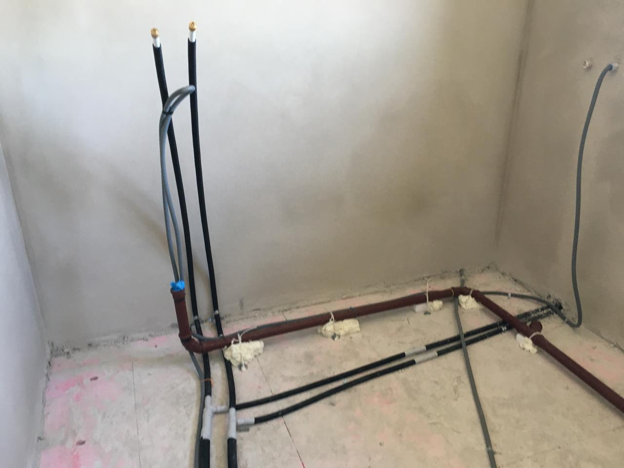

- Badezimmer: Badewanne(n) werden 180x80 cm groß - wie viel Platz sollen wir abschalen damit wir die Badewannen ordentlich setzen können?
Estrich Firma meint +10 cm mehr freilassen 190x90 cm/ Installateur meinte 170x70 cm, damit der Fliesenleger die Ytong Wand auf den Estrich stellen kann. Was ist also besser?
- Wir haben einen höhen Unterschied im Bad (wurde mit Top30 Styropor ausgeglichen) - d.h. hier würde die Badewanne/Dusche auf dem Styropor sein, muss man hier noch etwas berücksichtigen?

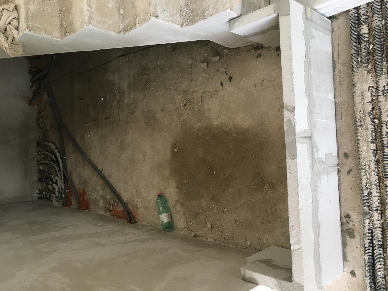

- wir bekommen unter der Stiege einen Kamin und der Kaminbauer meinte da alles verbaut wird, brauchen wir dahinter gar keine Schüttung/Estrich mehr machen, ost dies in Ordnung (Kamin wird bis zum Stiegenaufgang kommen)

Bad und Ausgleichsstyropor

Kamin Mauerung (dahinter soll keine Schüttung/Estrich ausgeführt werden)
