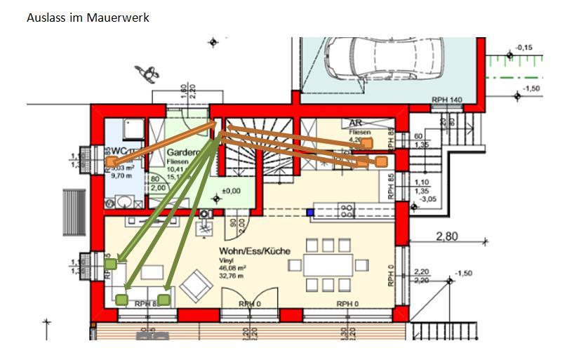

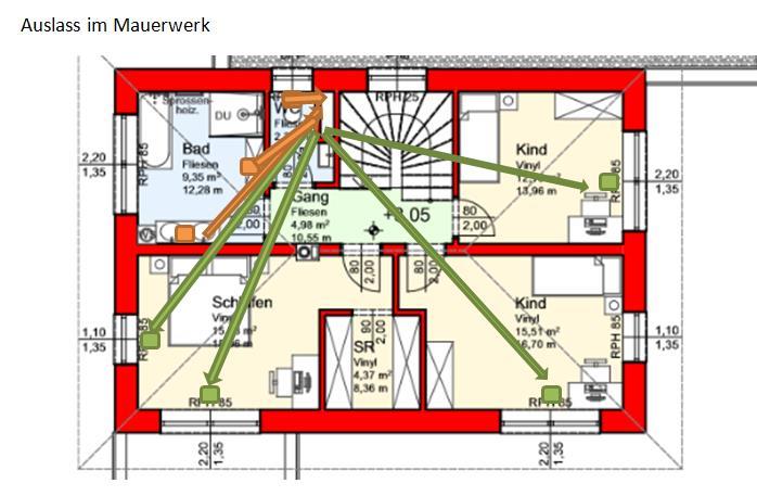

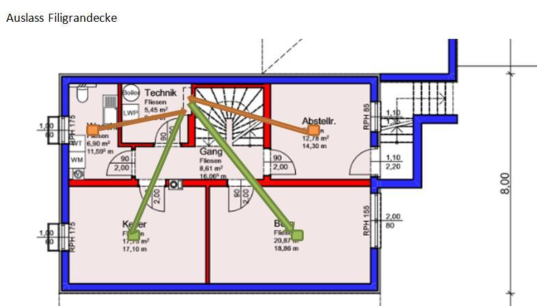

In den Boden würde ich die Leitungen bei 20cm Aufbau nicht geben. Kann mir nur schwer vorstellen, dass sich das ausgeht. Wobei ich jetzt mutmaße, dass du Estrich+FBH+Trittschall (ca. 10cm) hast und damit abzüglich Belag nur ca. 8,5cm übrig bleiben. Das wird dann schon sehr knapp bzw. darf sich da nirgends eine Leitung (Elektro, Wasser, FBH Anbindung) kreuzen. Eine Verlegung in der Betondecke ist natürlich eine Alternative (haben wir so gemacht), oder die von dir angesprochene Spiro-Verrohrung in einer abgehängten Decke. Für die Berechnung der Geschwindigkeit zählt der Innendurchmesser. Also bei 75mm AD sind es 63mm ID. Die 75mm gelten für Rohre mit AD 90mm. Sind die Auslässe am Boden, oder in der Wand? Weil Wandauslässe z.B. über der Couch sind nicht optimal. Genauso direkt neben dem Schreibtisch. Es wird empfohlen dass man min. 1m von Aufenthaltsplätzen entfernt bleibt.
Wir haben fast das selbe System. Die meisten Schläuche sind in der Beton Zwischendecke versenkt. Im EG liegen die Zuluftschläuche in der Schüttung, aber nicht direkt auf der kalten bodenplatte sondern 2cm eps dazwischengelegt. Die Positionen der aus und einlässe schauen gut aus, einzig wohnessküche würde ich vielleicht anders aufteilen, in Natura kann es eh anders aussehen. Die genaue Position kannst du eh noch festlegen wenn Mal die Mauern stehen. System Spirorohr in angehängter Decke ist für mich Nachrüstlösung. Hatten wir in der Wohnung, wollten wir im Haus nicht mehr. |
Ja so in etwas wärs geplant. Das bestätigt mein Gefühl, dass es Probleme macht. Eventuell gehts wenn man divierse STromleitungen in die Betondecke legt, wo man weis dass es sich nicht ausgeht (zb. richtung Wohnzimmer), oder doch den Bodenaufbau im EG um 5cm höher machen. Die Auslässe sind ca. 30cm über den fertigen Fußboden. Also 50cm von der Rohbetondecke. |

Ah - danke für den Link. Das kenne ich und wurde schon mal durchgelesen. Und dann kommt das erste Angebot und man kennt sich nicht mehr aus . Raumhöhe wird zum Schluss 255 - 260 sein. Das müssen wir noch im Einreichplan dann noch fixieren. Unter anderem auch wie wir die KWL KWL [Kontrollierte Wohnraumlüftung] jetzt wirklich eingebaut werden kann. Ha sonst noch jemend die Abluft über das Dach? Das kenne ich so auch noch nicht. |

Aus eigener Erfahrung muss ich sagen enge Gänge wie im Wohnungsbau oft noch üblich sind Sch...lecht und sowas wollten wir auch nicht mehr. Jetzt haben wir 258cm Raumhöhe, das passt uns sehr gut zu den Raumgrößen. Mit angehängter Decke hätten wir im Flur unter 240cm was definitiv zu wenig ist, daran ändern auch die im FB Aufbau gesparten 2cm nichts. Also hâtte das Geschoss um eine Ziegelreihe 20cm höher werden müssen. Das ganze Haus wäre um 40cm höher geworden. Warum sollte man den Platz in der Betondecke und in der Schüttung nicht nutzen? Elektroleitungen, Lichtdosen usw. Alles gleich in die Decke versenkt spart eine Menge Arbeit, man muss halt vorher schon planen wo Alles hin soll. |
Danke einmal für eure Inputs . Jetzt hab ich schon mal ein viel besseres Bild zu dem Ganzen. Tja das mit der Raumhöhe ist uner grundsätzliches Problem, welche sich durch unseren Wunsch mit so kompakt wie möglich bauen spiesst. Wir werden im EG natürlich versuchen, soviel Raumhöhe wie möglich zu gewinnen (ist gerade der Planer dabei). Nur wenn wir dann 270 Raumhöhe haben wollen, dann geht sich das mit der Treppe nicht mehr aus, da diese dann zu weit in den Wohnraum ragt. Müssten dann das haus wieder breiter machen und dann haben wir gleich wieder ein paar m2 mehr Wohnfläche - was wir eigentlich nicht möchten. |
Es haben alle Verlegearten ihre Vor- und Nachteile. Verlegung im Fußbodenaufbau: - kaum mehr zugänglich - kleine Rohrdurchmesser ~ Verlust von Raumhöhe da Fußbodenaufbau höher werden muss ~ Zusatzkosten für erhöhten Fußbodenaufbau - mögliche Probleme mit anderen Installationen (Kreuzungen mit Elektro, Sanitär) abgehängte Decke: + leicht zugänglich + große Rohrdurchmesser möglich ~ Verlust von Raumhöhe in abgehängten Bereichen - teuer (höhere RBH nötig, Kosten für Abhängung) - optimaler Grundriss nötig (wenig abgehängte Bereiche in untergeordneten Räumen) Verlegung in Betondecke: - nie mehr zugänglich (!) - kleine Rohrdurchmesser + kein Verlust von Raumhöhe + keine/wenig Zusatzkosten (evt. geringe Erhöhung der Deckenstärke nötig) + große Flexibilität bei der Leitungsführung |
Die Betondecken und Schüttungen gehören definitiv für Elektro, Sanitär, Heizung, etc. genutzt. Da bin ich ganz bei rocco81. Knapp wird es fast immer mit der Leitungsführung großer Querschnitte. Gefälle bei langen horizontalen Abflussleitungen benötigt Aufbauhöhe und erhöht die Verstopfungsgefahr. Um Kreuzungen von Luftleitungen untereinander im Fußbodenaufbau oder in der Betondecke vermeiden, müssen je nach Verteilsystem größere Leitungsumwege gemacht werden, die unterschiedliche Druckverhältnisse im System verursachen. Dies kann bei der Einregulierung und beim Schall Probleme bereiten. Und da die Querschnitte und Anzahl der Leitungen immer auf das Minimum und die momentane Raumnutzung ausgelegt sind, ist auch keine Flexibilität bei Volumenstromerhöhungen gegeben. Die Verlegung von Luftleitungen in Betondecken ist für den Standard-Wohnbau aus Kostengründen eine bevorzugte Variante, für den gehobenen Wohnstandard (Einfamilienhaus) aber nicht die erste Wahl, wenn der Bauherr/die Baufrau gut informiert ist. Aus Erfahrung vieler Bauprojekte ist im Neubau-EFH-Bereich eine fertige Raumhöhe in Aufenthaltsräumen von ca. 2,60-2,65 Durchschnitt. Als ich mit der Planung von KWL KWL [Kontrollierte Wohnraumlüftung] 2009 begonnen habe, bin ich davon ausgegangen, dass nur in etwas mehr als die Hälfte der Häuser eine reine Spiro-Verrohrung möglich ist. Tatsächlich ist es so, dass ich Dank der eigens entwickelten Sternverrohrung mit Spiro ganz selten (vielleicht bei 3-5% aller Grundrisse) auf ein Schlauchsystem ausweichen muss.
Die jetzt geplante lichte Raumhöhe welcher wir mit dieser Treppe haben sind jetzt: EG: 275 - Fussbodenaufbau 28cm OG: 260 - Fussbodenaufbau 19cm Zumindest im EG könnten wir nun eine abgehängte Decke vorsehen. Ob das über Heliotherm auch geht ist. die Frage. Ansonsten muss man sich wirklich noch eine Alternative suchen |
