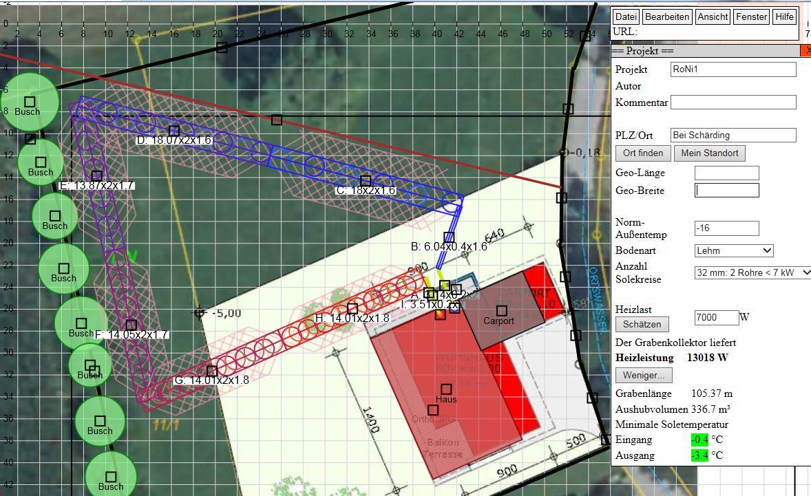

Ich hab da mal was vorbereitet und bin für jeden Verbesserungsvorschlag (ausser LWP LWP [Luftwärmepumpe], Tiefenkollektor, DIREKTVERDAMPFUNG oder Solarthermie) dankbar!
Das ganze Grundstück (auch im Norden) gehört zu ihrem Besitz. Nach Westen fällt es um ca. 6 Meter ab, nach Norden steigt es etwas.
Oben quer (in rot) ist ein alter Abwasserkanal eingezeichnet, der (im Zuge der RGK RGK [Ringgrabenkollektor]-Errichtung) von der Gemeinde erneuert wird.
Das Haus samt Carport wird entgegen des Einreichplanes um 2m weiter ins GS verschoben.
Regenwasser soll über RGK RGK [Ringgrabenkollektor] versickern.
Auf Wunsch soll alles vor der Terrasse unberührt bleiben!
Achja, Boden ist – natürlich – reinster Lehm…..
2018/20180415473447.jpg
 Link:
https://grabenkollektor.waermepumpen-verbrauchsdatenbank.de/trenchplanner.html?id=O0vAmN2DDTUckBaHagls
So, jetzt bin ich auf Meinungen zum Erstentwurf gespannt!
Fehlen noch Angaben?
Bei Fragen bitte fragen.
Nachher werf ich mich in die Rohrverteilung, und ab übern Insti/KNV zum Forumsbekannten Planungsbüro…….
Vielen Dank im voraus
Rudi

Meinereiner schrieb: Ich hab da mal was vorbereitet und bin für jeden Verbesserungsvorschlag (ausser LWP LWP [Luftwärmepumpe], Tiefenkollektor, DIREKTVERDAMPFUNG oder Solarthermie) dankbar!
Pellets? emoji
Also eines schon im Voraus: das ist der formschönste RGK RGK [Ringgrabenkollektor], der mir je untergekommen ist, preisverdächtig emoji
Der Orden gehört übrigens zu deinem Eingangspost für so viel Überzeugungsarbeit ...

Passt zwar nicht direkt zum Thema, dennoch möchte ich  fragen, wie du das mit dem Einfügen vom GIS - Bild so schön realisiert hast. Ich habs probiert, die Auflösung war nícht annährerd so gut!
Da ich selber gerade am planen bin, fällt mir auf, dass du jede Dreiecksseite aufgeteilt hast.
Hat das einen gewissen Grund?
17.4.2018  (#7)
gewichtung & kontrollmaß...
@rudi, ein deltaflügler ... emoji
das wird anspruchsvoll den zu verbessern...
der baggerfahrer steht schon nehm ich an?

hektor schrieb: möchte ich fragen, wie du das mit dem Einfügen vom GIS - Bild so schön realisiert hast. Ich habs probiert, die Auflösung war nícht annährerd so gut!
Ich hab nur das kleine Bildchen aus dem Einreichplan mit dem Windowstool rausgesnippt.......
hektor schrieb: Da ich selber gerade am planen bin, fällt mir auf, dass du jede Dreiecksseite aufgeteilt hast. Hat das einen gewissen Grund?
dyarne schrieb: gewichtung & kontrollmaß...
dyarne schrieb: @rudi, ein deltaflügler ...
Hi Arne!
..oder ein viertel Schmetterlingskollektor emoji
dyarne schrieb: der baggerfahrer steht schon nehm ich an?
Diesmal leider nicht unser Innviertler-Stamm-RGK-Baggerer, sondern wahrscheinlich der, der auch den Kanal machen wird (Gemeindebaggerer).
...falls der einen gscheiten Bagger hat....

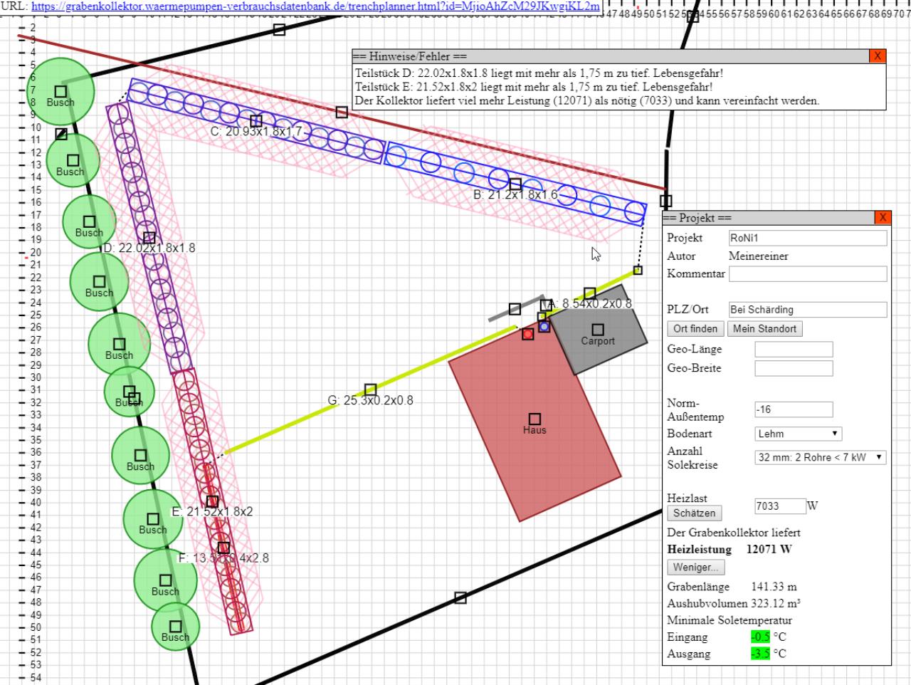

  •  brink
18.4.2018  (#10)
https://grabenkollektor.waermepumpen-verbrauchsdatenbank.de/trenchplanner.html?id=MjioAhZcM29JKwgiKL2m
