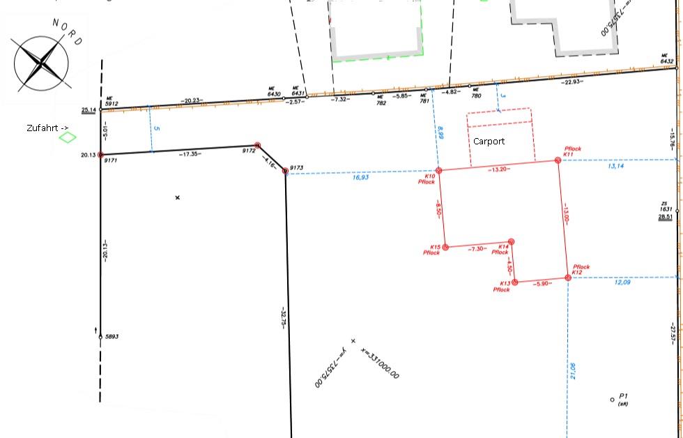

ich suche Ideen für meine Einfahrt. Ich möchte die Einfahrt (weil so lang) asphaltieren, aber auch zugleich einen Platz zum Auto umdrehen haben. Leider gefällt mir noch keine meiner Ideen emoji
Ich hoffe auf eure Inputs. Das rote ist mein Haus, das Grundstück rundum selbsterklärend meins und die Angaben sind in Meter.
PS: mir gehts nur um die Größe und Position der Einfahrt und dem Umkehrplatz

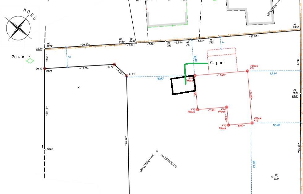

15.4.2018  (#1)
schwarz Carport
blau asphaltierte Fläche
lg Wolfgang

15.4.2018  (#2)
Danke für deinen Input. Das Carport steht schon und ist am Plan mit "Carport" beschriftet. Da sollt ich reinfinden.
Wieviel Straßenbreite denkst du, braucht man um umdrehen zu können?

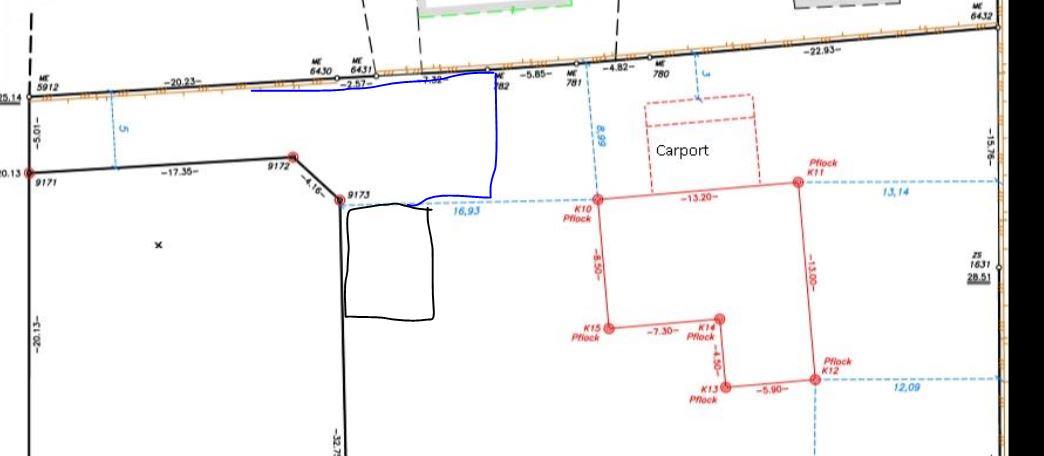

16.4.2018  (#7)
Wie sieht dass denn in Natura aus? Wo sind denn "Besucherparkplätze". Wir haben eine ähnliche Zufahrt und ich fahr rückwärts ausm Carport bieg ein wenig ums Haus/Terrasse damit ich dann die Wende derkratz. Der Bereich muss ja nicht mal asphaltiert sein und Rasengittersteine würden reichen.
Würde bei dir dann so irgendwie aussehen.
