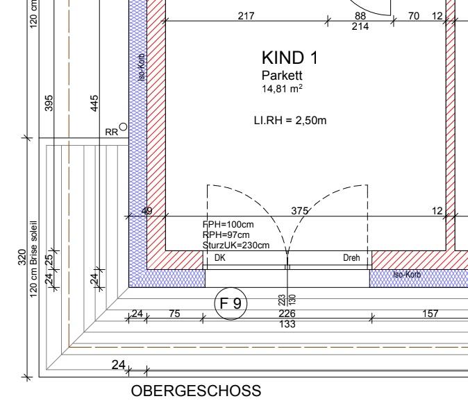

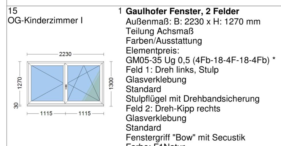

bsp ein og fenster.
polierplan:

angebot = auftrag:
2018/20180416214923.jpg

seh ich persönlich jetzt auch zum ersten mal das im polierplan die elementgröße zusätzlich zur Rohbauöffnung angegeben wird...
  •  brink
17.4.2018  (#10)
das ist einfach 1,5 cm innenputz von jeder seite
