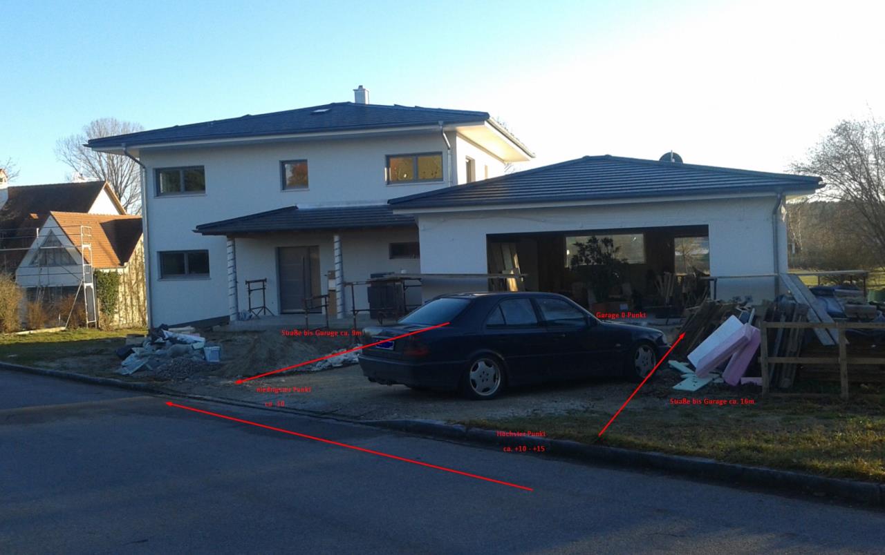

Hallo, wir möchten heuer unsere Garagenzufahrt pflastern lassen. Wir haben leichte hanglage, so dass die Einfahrt an der Straßenseite zwischen +10cm und -10cm liegt. Garage selbst hat +/- 0.
Von der Garage bis zur Straße sind es auf einer Seite ca. 9m und auf der anderen Seite 16m, mein Grundstück läuft da etwas im Winkel zur Straße hin zu.
Die Frage ist nun, ob es ausreicht, an der 9m entfernten Stelle, also da wo ich von der Straße aus auf mein Grundstück (das ist der tiefste Punkt) fahre, einen Bodenablauf zu setzen. Fliest das Wasser bei so geringen Gefälle überhaupt noch ab? Ich hätte dann dort ein Gefälle von der Garage her kommen und auch Gefälle von der anderen Seite der Einfahrt.
Anbei noch 2 Fotos, sind schon etwas älter... Ich schaue, ob ich noch bessere finde oder ich mach nochmal neue. (Der Müll ist übrigens mittlerweile aufgeräumt emoji )
Die Pfeile auf dem ersten Foto sollen das Gefälle verdeutlichen. Da wo der Pfeil hinzeigt, geht es bergab.
2018/20180412730491.jpg
2018/20180412996844.jpg

Wenn ich das richtig erfasst habe, schaffst du es an jeder Stelle deiner Einfahrt zumindest 0,5cm/m1 Gefälle auszubilden. Das ist sehr wenig, aber ausreichend. Wichtig ist es jegliche Senken und Unebenheiten zu vermeiden, da du sonst Pfützen bekommst. Das bedeutet sehr genau arbeiten und einen hervorragenden Unterbau schaffen.

Ja klar gibts da einen Kanal. Ich habe dort 2 100er KG-Rohre, einmal in den Kanal und 1x in den nahen Drainagegraben hinter der Wiese hinterm Haus (da läuft das ganze Wasser von den Dachrinnen und von unserer Drainage eh schon rein).
Bei uns kommt bald die Abwasserabgabe auf versiegelte Flächen und drum hab ich beides dorthin verlegt. Autowaschen ist dann natürlich nicht mehr, das ist klar.
Der tiefste Punkt liegt bei ca. -10cm, also hab ich knapp 1cm/Meter Gefälle.

Ich hab bei Regen desöfteren geschaut, wie es mit dem Abfluss des Wassers ausschaut, wegen dem geringen Gefälle. Egal ob wenig Regen oder sintflutartige Niederschläge, alles tippitoppi. Läuft sehr gut ab, es bilden sich keine Pfützen.
