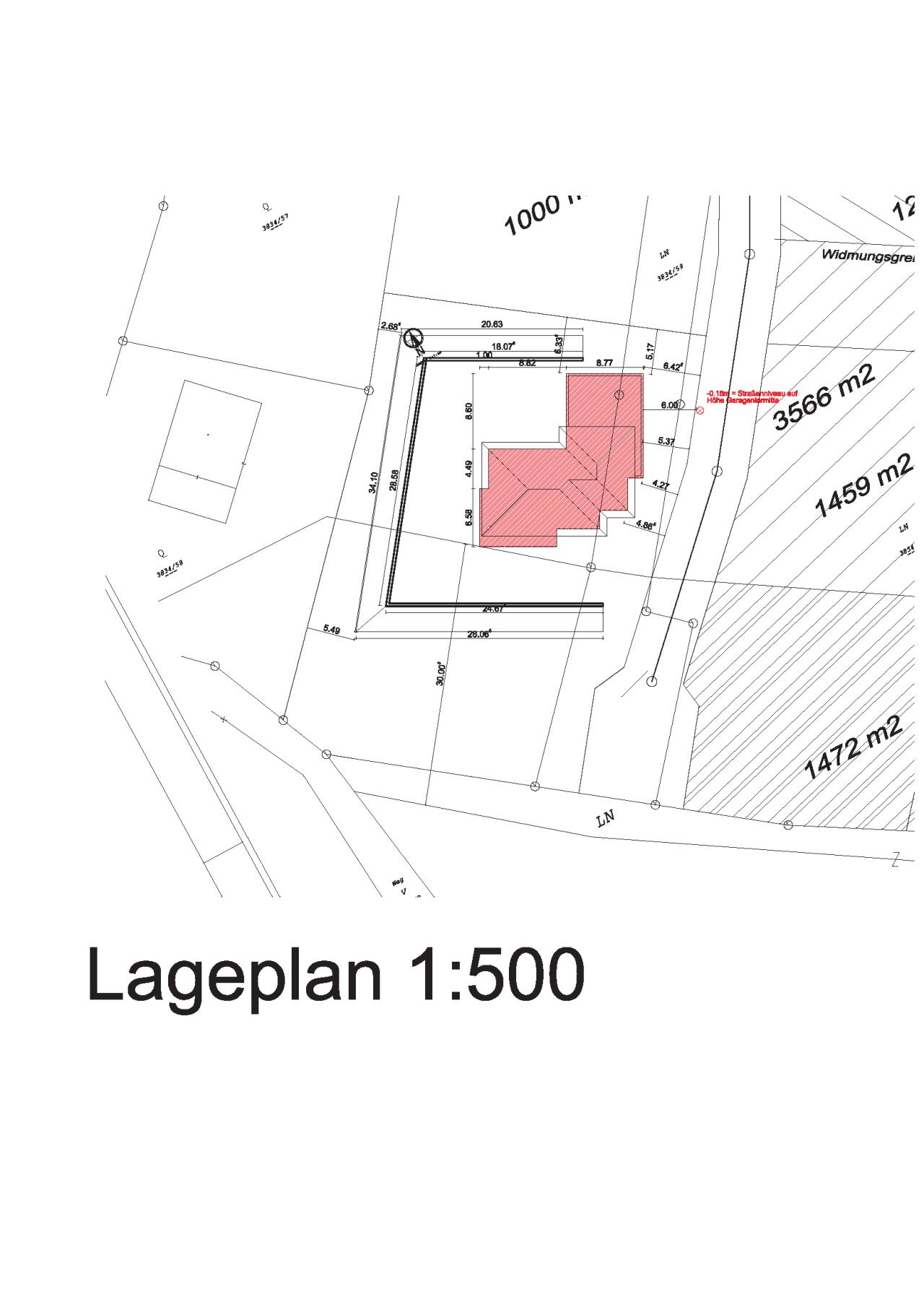

anbei Lageplan
wobei die südliche Steinmauer/Geogitter so nicht kommen wird
2018/20180411179190.png
für einen flächenkollektor oder ringgrabenkolletkor müsste ich mit der leitung unter das ganz haus durch, oder außen bei der steinmauer/geogitter vorbei...

  •  Notebook
12.4.2018  (#9)
bzgl. Ringgrabenkollektor:
jetzt ist das Grundstück ja noch Hang und mir müssen westseitig aufschütten bzw. mit Geogitter eine Mauer bilden.
Ist es Sinnvoll hier gleich vor dem aufschütten den RGK RGK [Ringgrabenkollektor] rein zu tun (ist halt dann nachher min . 3 m unter der Erde)?
Wie sieht es mit der horizontalen Ebene aus, muss der RGK RGK [Ringgrabenkollektor] in der gleichen Ebende liegen oder können auch höhenunterschiede dabei sein? (schräg in den Hang legen)?
  •  Vardi17
12.4.2018  (#10)
Der Kollektor sollte das erste sein, das gemacht wird, da lässt er sich am einfachsten verlegen. 3m endgültige Tiefe ist vielleicht ein wenig viel, aber an sich ist es sicher besser, wenn du ihn vor dem Aufschütten verlegst, dann musst du nur wenig graben (ev. nur eine Art Trasse legen)“.
Höhenunterschiede machen dem RGK RGK [Ringgrabenkollektor] nichts, allerdings sollte das warme Ende tiefer liegen.
