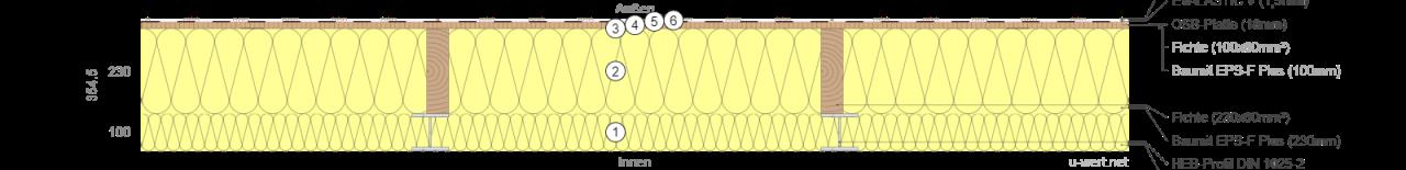

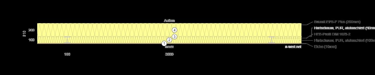

ich habe das haus bereits nach PHPP durchgerechnet, sehe den Energieausweis daher nur noch als "Zettel den ich halt brauche".
Da ich für die Förderungen einen bestimten HWB brauche versuche ich den Energieausweis zuerst selbst durchzurechnen.
Dabei ist folgende Frage aufgetaucht: Wie werden einzelne, eine Ebene "durchbrechende" Strukturen wie beispielsweise ein Träger gerechnet?
Beispiel:
2018/20180411838157.png
2018/20180411992466.png
Werden hier die Träger eingerechnet oder ignoriert?
Vielen Dank
Daniel
  •  StefanP
11.4.2018  (#1)
Ich kenn es als Mischbauteil. Da gibts dann verschiedene Aufbauten aus denen du wählen kannst. Dort wird dann zB anteilsmäßig die Dämmung und der Träger gerechnet.
