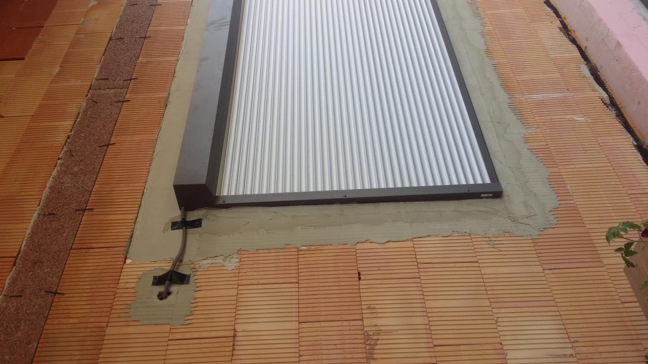

Hallo liebe häuslbauer! mein fassader meinte dass wir die rollladekabel aussen an der wand befestigen sollen. da das teilweise aber styropor ist wissen wir nicht so recht wie. wir wollen kein kleines unnötiges vermögen für styroporDübel ausgeben. wie habt ihr das gelöst?
2018/20180410331214.jpg
PS mit panzerband geht's auch nicht gscheit und is wahrscheinlich auch pfusch.😀

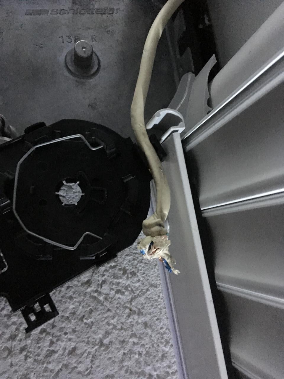

2018/20180410922900.jpg
nimm bitte einen Schlauch denn wenn du einmal das Kabel tauschen musst was machst du dann? Ist bei mir jetzt der fall weil der Rollladenmotor aus der welle gesprungen ist und das Kabel abgedreht hat...
Jetzt kann ich hoffentlich das Kabel über die 2 Meter ausziehen und ersetzen...

Das Kabel ist in einem Schlauch! Das sieht man doch am Bild!emoji

Lochband wäre eine Möglichkeit und in paar Styropordübel wirst schon investieren müssen.
Ein wichtiger Punkt noch: Dort wo der Schlauch aus der Wand kommt musst du noch luftdicht abkleben (schöner Glattstrich ist ja gemacht) - entweder mit Dichtband spielen oder Dichtmanschette verwenden - die hätte aber schon vorher draufgehört. Das Loch im Schlauch wo das Kabel rauskommt gehört auch noch abgedichtet!

ok. den blower door test haben wir aber schon mit bravur bestanden. Ich habe glaube ich innen einen stoppel in den FXP Schlauch gesteckt. aber ich dachte mir eh noch ich schmier die löcher gescheit zu oder der fassader gibt einen patzen kleber drauf.
ja mit klebeband hab ichs schon versucht. Panzerband hält nicht und das dichtband, das von der Dampfbremse übergeblieben ist, hält auch nicht gescheit. also dübeln...
