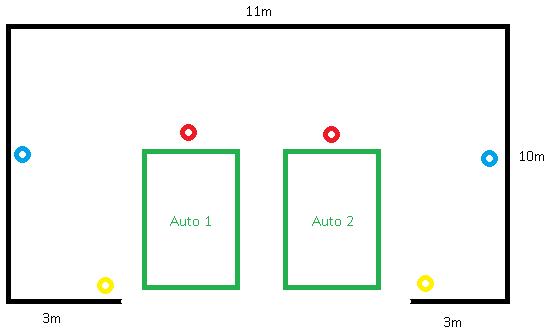

wo würdet ihr bei diesem Gebäude Verrohrungen/Ladekabel für E-Autos vorbereiten?
Wei welchen Punkten oder vielleicht ganz wo anders? Wand, Decke, Boden, ...?
2018/20180410562363.png
Viele Autos (in der niedrigeren Preisklasse z.B. Leaf) haben ja ihre Anschlüsse zum Aufladen vorne?
Vielleicht gibt es hier ja Leute mit Erfahrungswerten?
Danke

Da du eine recht breite Garage hast, und du links oder rechts vielleicht irgendwann mal Fahrräder oder Motorräder abstellen kannst/wirst, würde ich den Anschluss auf jeden Fall mal nicht seitlich machen,also bei den blauen Kreisen. Du kannst ja mit dem Kabel dann zum Auto hingehen, egal ob dieses den Ladepunkt vorne oder seitlich hat (Kann man ja jetzt noch nicht wissen), das Ladekabel bei Tesla ist z.b. bis zu 7.5m lang. Vorsehen würde ich Starkstrom in Hinblick auf Schnelllade-Wallboxen etc.

Du wirst mit den Autos eher weiter nach vorne an die Wand fahren um hinten noch vorbei zu können, oder soll da ein Regal / Werkbank hin?
Oben hast sowieso die Torantriebe, dort zwei zusätzliche Leerrohre hin und du hast schon gewonnen. Dann kannst du das Kabel immer noch an der gewünschten Stelle von oben herabhängen lassen.

Hallo, ich würde den anschluß mittig oben an der 11m wand machen - also zwischen den autos genau in der mitte, dann kannst links oder rechts parken, die kabel sind lange genug für front oder seite.
wenn du weißt dass du zb immer rückwärts reinfährst so würde ich den anschluß beim linken tor machen, dann kannst in leaf vorne anstecken und den teslar links hinten - musst halt rückwärts rein fahren emoji
aber wie vorher geschrieben, oben mitte

Für die Wallbox wurden bei mir Starkstrom und Netzwerk vorbereitet. Meine Doppelgarage ist nicht so groß, Innenmaß ca. 6,5m mal 6,5m. Ich hab die Boxen vom Tor aus gesehen "hinten" jeweils vor den Stoßstangen.
In eine Garage rückwärts hineinschieben finde ich nicht sonderlich praktisch. Meistens ist es so, dass es draußen hell und in der Garage dunkel/dunkler ist - man sieht schlecht.

Ich denke es wird wohl am einfachsten sein an verschiedenen Stellen Leerverrohrungen vorzusehen.
Welche Querschnitte sollte man vorsehen? Vor allem Punkto Schnellladung? Vielleicht kommt auch mal eine 15-20kWp PV.
