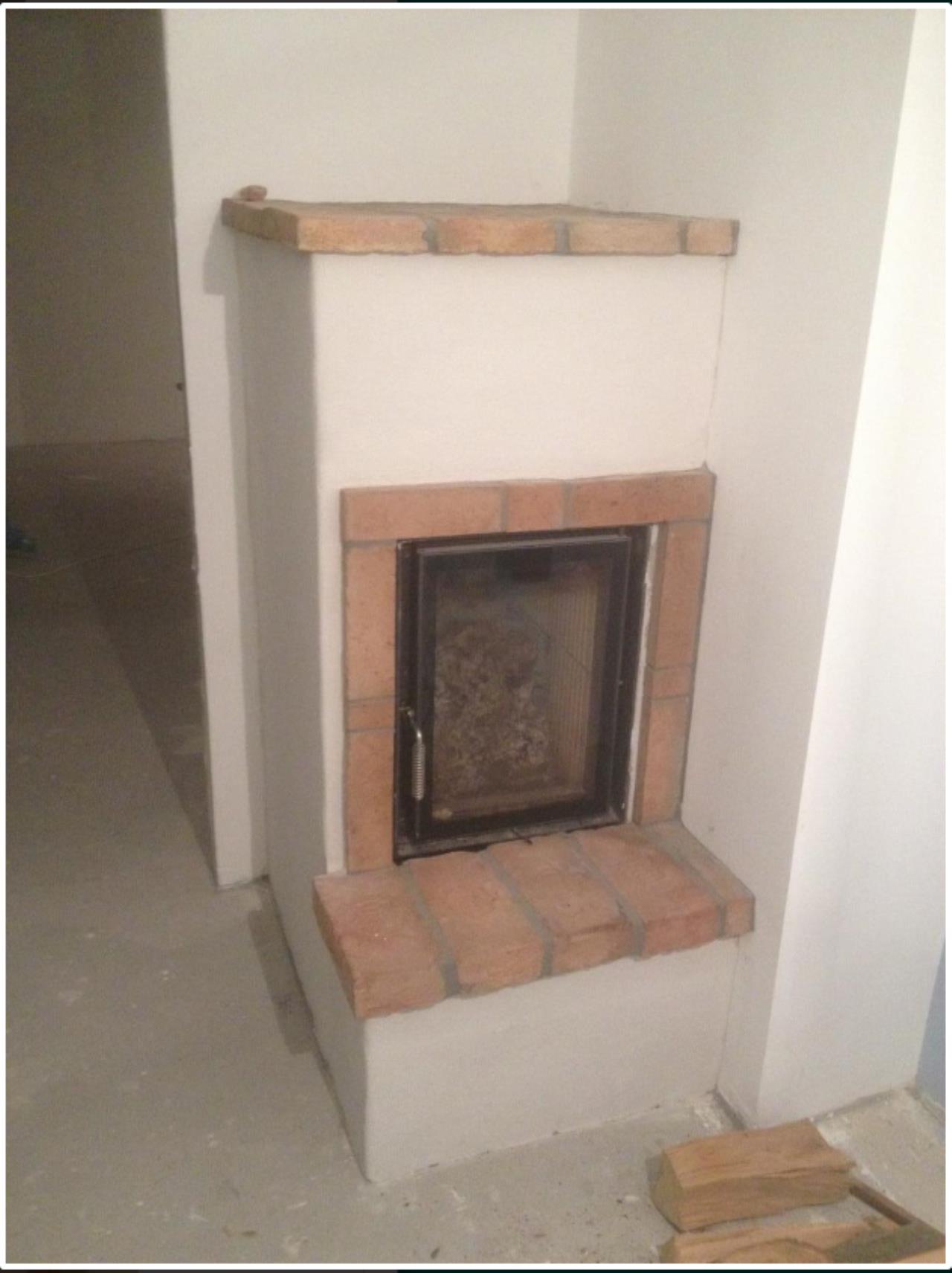

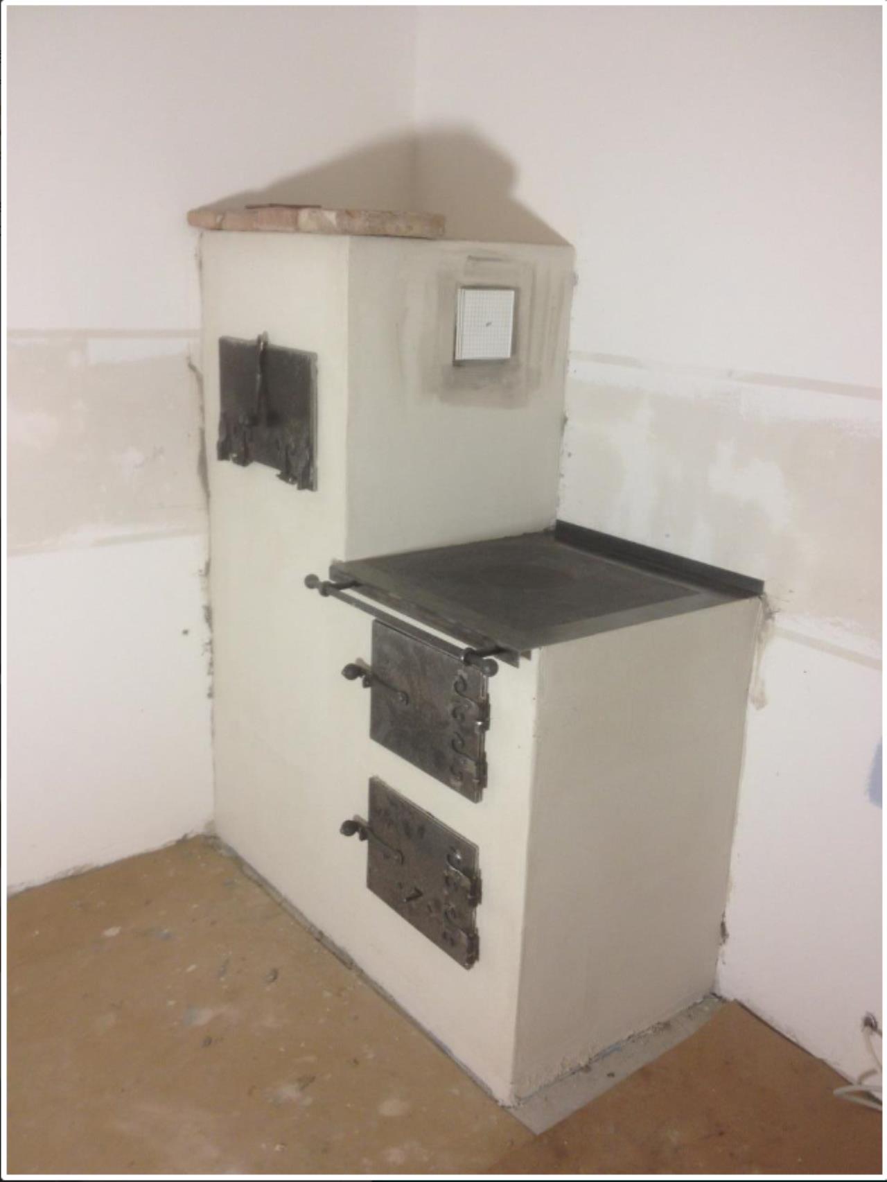

ich habe zwei Öfen, einmal Küchenherd der die Zuluft direkt aus dem Raum zieht und einmal Kachelofen der die Zuluft aus dem Keller zieht.
Beide sind an der Front mit Schieber zum Absperren
Zuluft Kachelofen über Keller

Küchenherd
2018/20180409838677.png

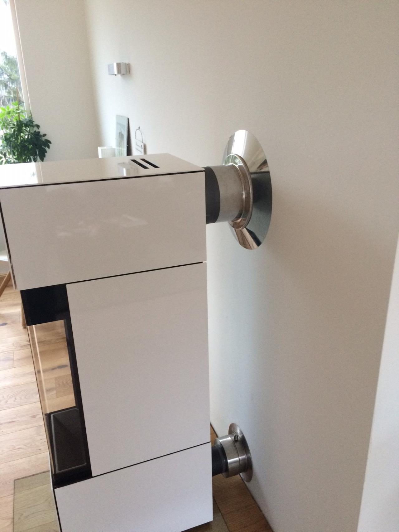

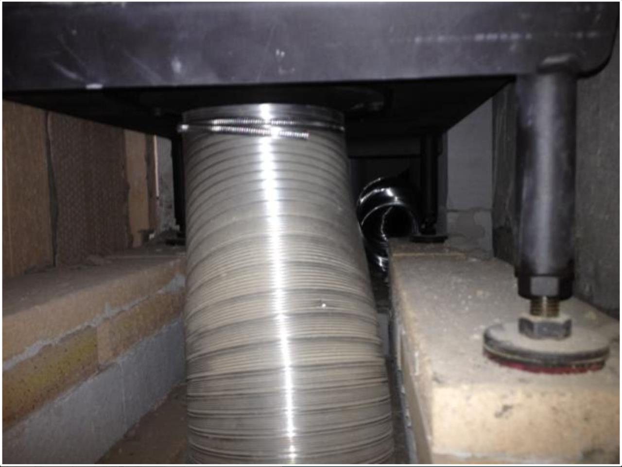

9.4.2018  (#7)
Na mit der Hand hinterm Ofen. :) Hab genau das Teil im Einsatz.
Wenn das Teil im Winter nachm Heizen länger vergisst, merkst schön wie sich Kondenswasser an der Muffe bzw. Ofen ansetzt.
2018/20180409696379.jpg
Wennst aber einen verbauten Einsatz hast musst dir was mit dem Ofenbauer überlegen.

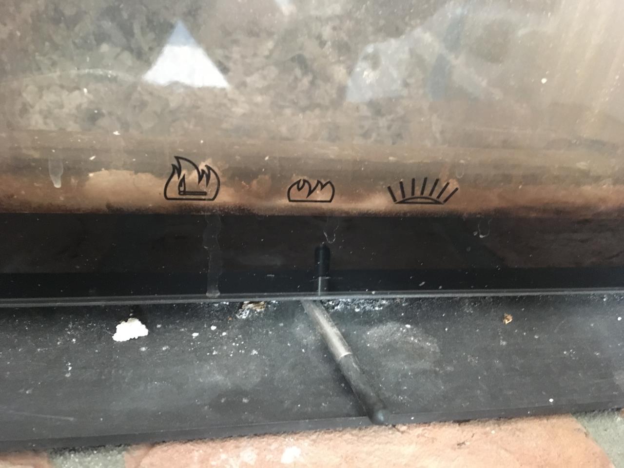

  •  maider187
9.4.2018  (#13)
2018/20180409220137.jpg
So schaut es bei mir aus.  Ich kann hier zwischen ganz offen,  halb offen und geschlossen wählen..
momentan zu.
