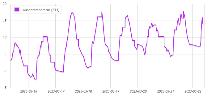

Habe ein wenig herumexperimentiert für die Übergangszeit und fahre aktuell im folgenden Setup ganz gut:
Ausgangslage: Freundliches Frühlingswetter mit starker Tageserwärmung.
Der Außenfühler bekommt schon die ersten Sonnenstrahlen mit, ist aber zu wenig, dass er komplett vom Gas geht. Daher habe ich jetzt ein Zeitprogramm drübergelegt, das ab dem Aufstehen bis in den Abend rein eine Verschiebung -1 oder -2 macht (da spiele ich noch herum).
2023/20230322503666.png
In der noch kalten Nacht möchte ich doch den vollen Heizbetrieb beibehalten, damit die Böden nicht unangehem auskühlen.
Einstweilen bin ich zufrieden, vor allem kann man das Programm mit nur einem Klick wieder rausnehmen, ohne irgendwelche anderen Settings verbiegen zu müssen.

Was fährst du denn laut normaler Heizkurve für eine Heizleistung? Wenn ich die Heizkurve um -1C absenken würde, würden die GM aber sehr schnell Richtung 0 gehen, weil das Haus weniger als 1,5kW braucht.
22.3.2023  (#16)
mampfgnom schrieb: würden die GM aber sehr schnell Richtung 0 gehen
Das ist genau meine Absicht, dass die WP WP [Wärmepumpe] füher steht, nicht erst am späten Nachmittag.
