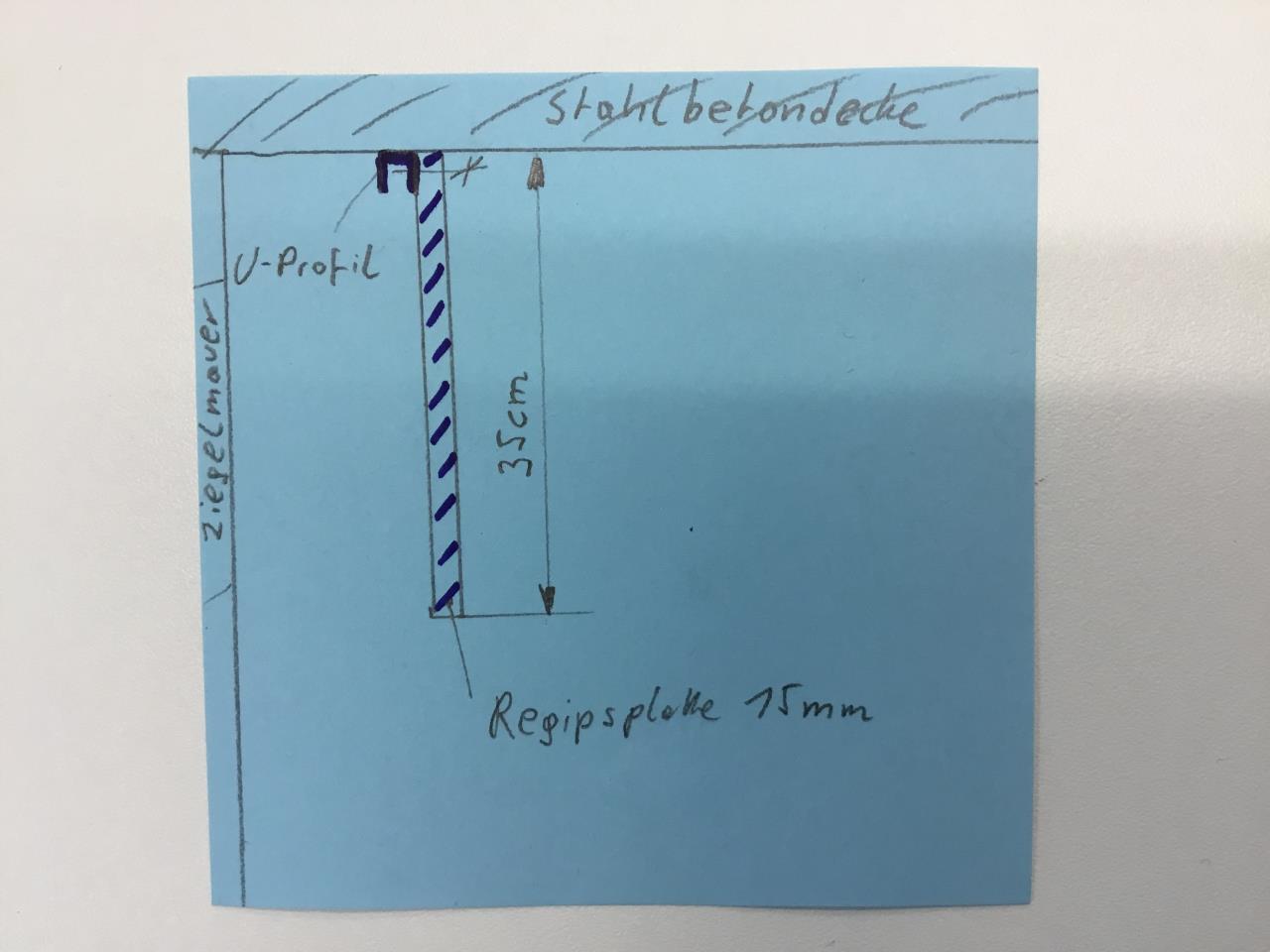

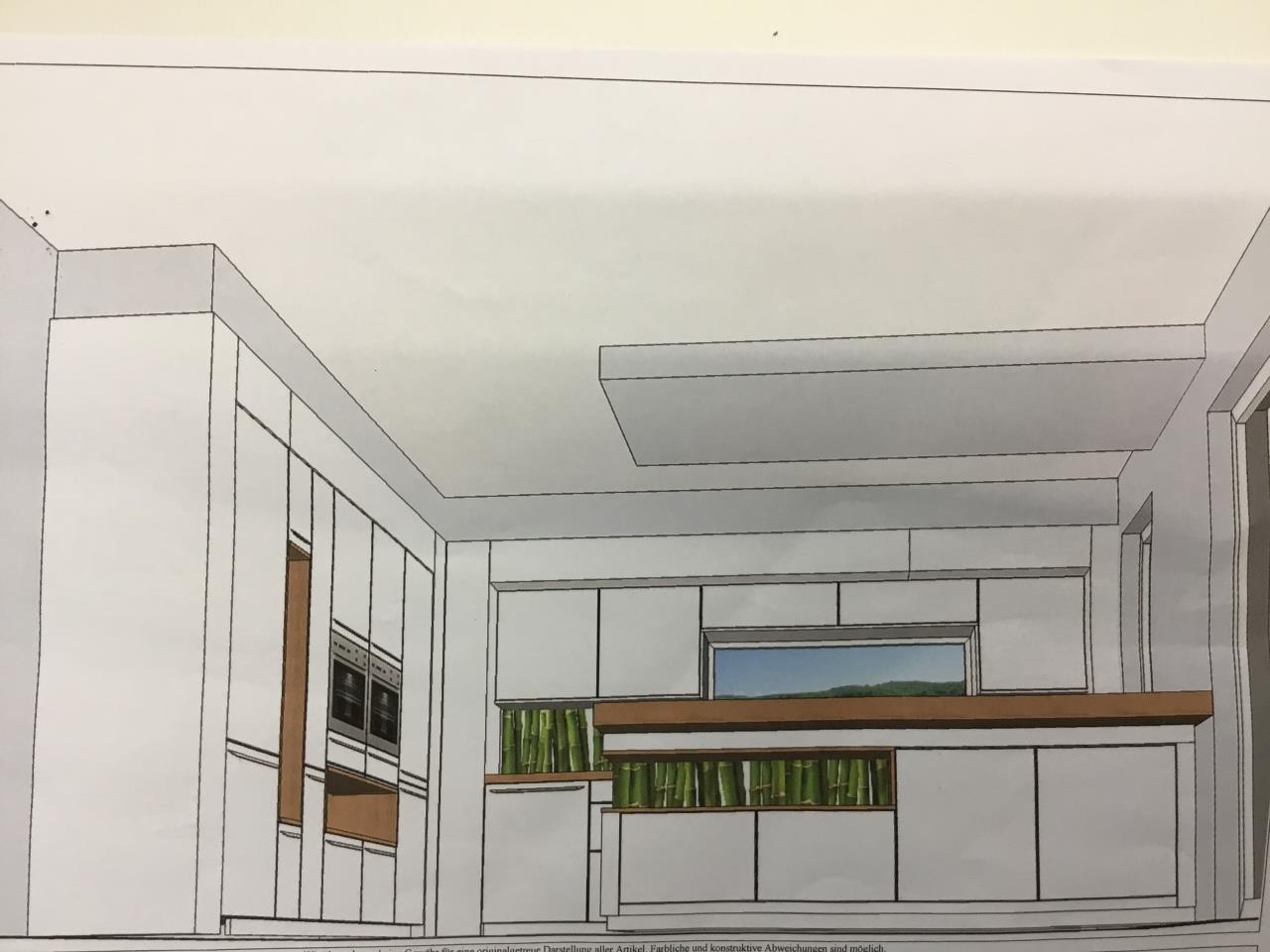

hallo habe eine frage an euch.
wie löst man am besten eine gerade vertikale deckenverblendung. Habe als bild die sachlage dabei. Wir müssen nur eine platte gerade runterhängen lassen 35cm auf ca 8m länge gesamtlänge. Reichen da die u profile vom trockrnverbau  aus oder sollte man da eigene winkel verbauen die mehr herhalten.

Ich würde sie nach hinten auf die Ziegelmauer abspreizen. Nur auf der Dacke montiert werden sie keine Steifigkeit haben. Oder du montierst ein U-Profil so wie du es an die Decke geschraubt hast auf die Oberseite der Kästen. Dann kanns du die GKF Platten oben und unten anschrauben und sie haben genug Stabilität.
  •  Kleinermuk
5.4.2018  (#3)
aus meiner Sicht ist  deine Konstruktion mehr als filigran und wird bei ein wenig stärkerer
Berührung runder fallen.

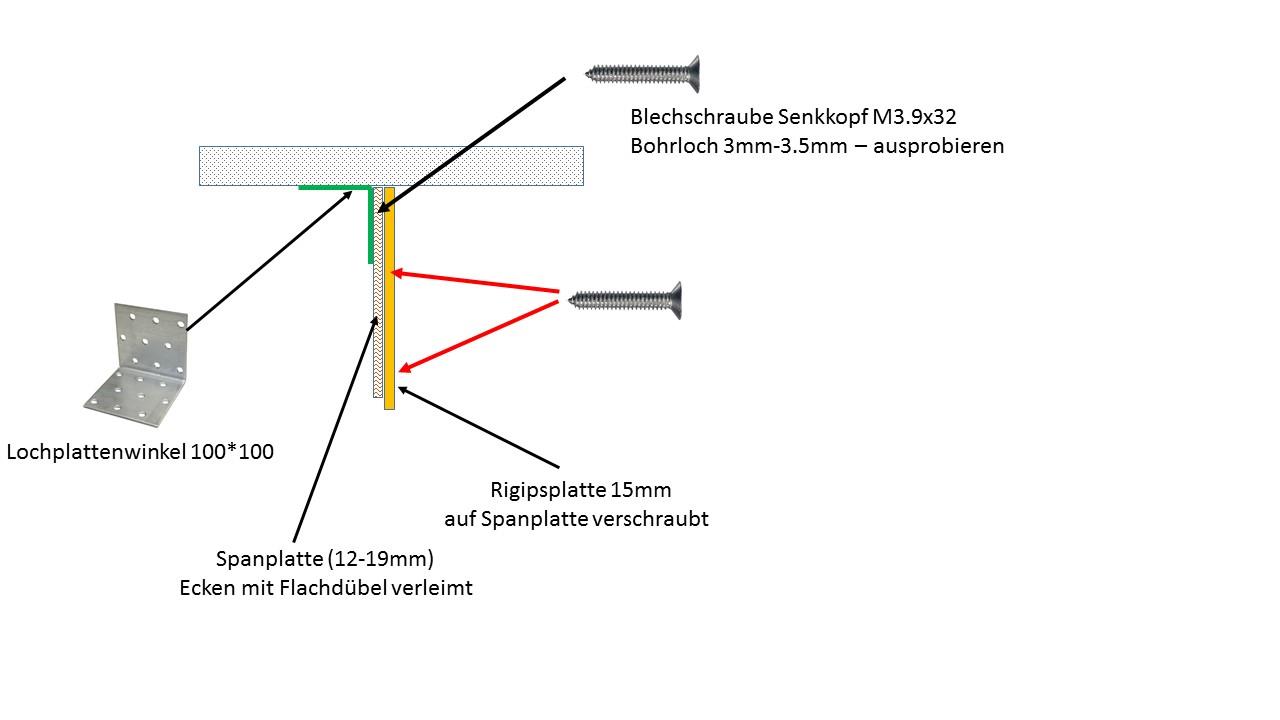

Ich würd's so lösen:
2018/20180405215075.jpg
Die Frage ist auch, ob man da überhaupt eine Rigipsplatte benötigt.  Optional kann man ja auch
OSB Platten verbauen und dann spachteln und verputzen.  Damit bekommt man auch unten einen sauberen Kantenabschluss.

ah, jetzt erst kapiert, ich hab geglaubt es geht um die dieses teil über dem Küchenblock

Nachtrag:   Ich würde anstatt der Winkel sowieso das mit 80*80mm Holzstaffel machen.
                 Die Staffel (auch sägerauh) auf die Decke  schrauben, dann kann man bequen
                 die anderen Platten  daran mit Spanplattenschrauben anbringen.
Gruß

GeorgL schrieb: ah, jetzt erst kapiert, ich hab geglaubt es geht um die dieses teil über dem Küchenblock
ich glaube auch, dass es um die Verblendung über den  Küchenkasteln geht.

Ich meine die Verblendung ober den Hochschränken der Küche rundherum.
An der kÜCHENINSEL DIE aBHÄNGUNG IST MIR KLAR.
Werde es wie KleinerMuk zum Schluss geschrieben machen. Gehobelte Bretter zurechtschneiden und diese dann auf die gesamte Länge an der Decke andübeln. und eventuell aufdoppeln oder alle 30-50cm aufdoppeln um einen längeren Hebel nach unten zu haben, das mir das ganze nicht aushebelt.
An den Stössen alle 2m wo die Regipsplatten zusammenkommen werden wir hinterhalb ein Schaltaferlstück anschrauben und eventuell zur Ziegelmauer nach hinten mit einem Brett abstützen. Dann sollte das ganze gut halten.
Danke für eure Inputs.
