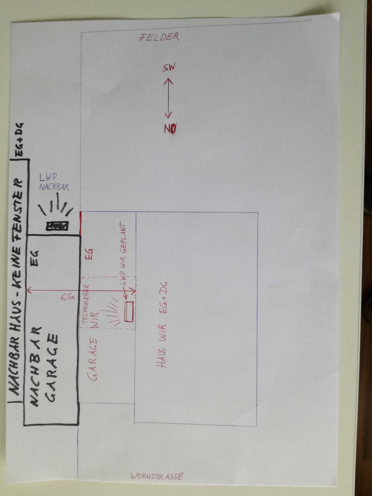

Liebes Forum, speziell alle KNV LWP LWP [Luftwärmepumpe] Experten:
Wir möchten uns die KNV Topline 2120 LWP LWP [Luftwärmepumpe] für unser EFH anschaffen, sind aber noch am Grübeln betr. idealer Aufstellungsort (bitte keine Diskussionen warum LWP LWP [Luftwärmepumpe], bei uns nicht anders möglich und nein, RGK ist bei uns keiner möglich. Das wurde uns auch schon von KNV bestätigt).
Frage 1: ist die Aufstellung wie wir sie geplant haben grundsätzlich möglich für die 2120, insbesonders im Hinblick auf die Windlage?
Frage 2: wir planen ein Umkehrdach. Falls es doch ein Warmdach wird (weil die Schwarzdecker eher Warmdächer "können" wie wir schon mitbekommen haben), ist die Abdichtung in Gefahr wenn dort 1x im Jahr jemand am Dach rumlatscht (zB wegen Wartung LWP LWP [Luftwärmepumpe])?
Garage und Haupthaus sind beides Flachdächer, auch beim Nachbarn links.
Danke vorweg für euren Input.
Auf dem Bild seht ihr die Gegebenheiten aus Vogelperspektive (hoffe erkenntlich wo sich was befindet)

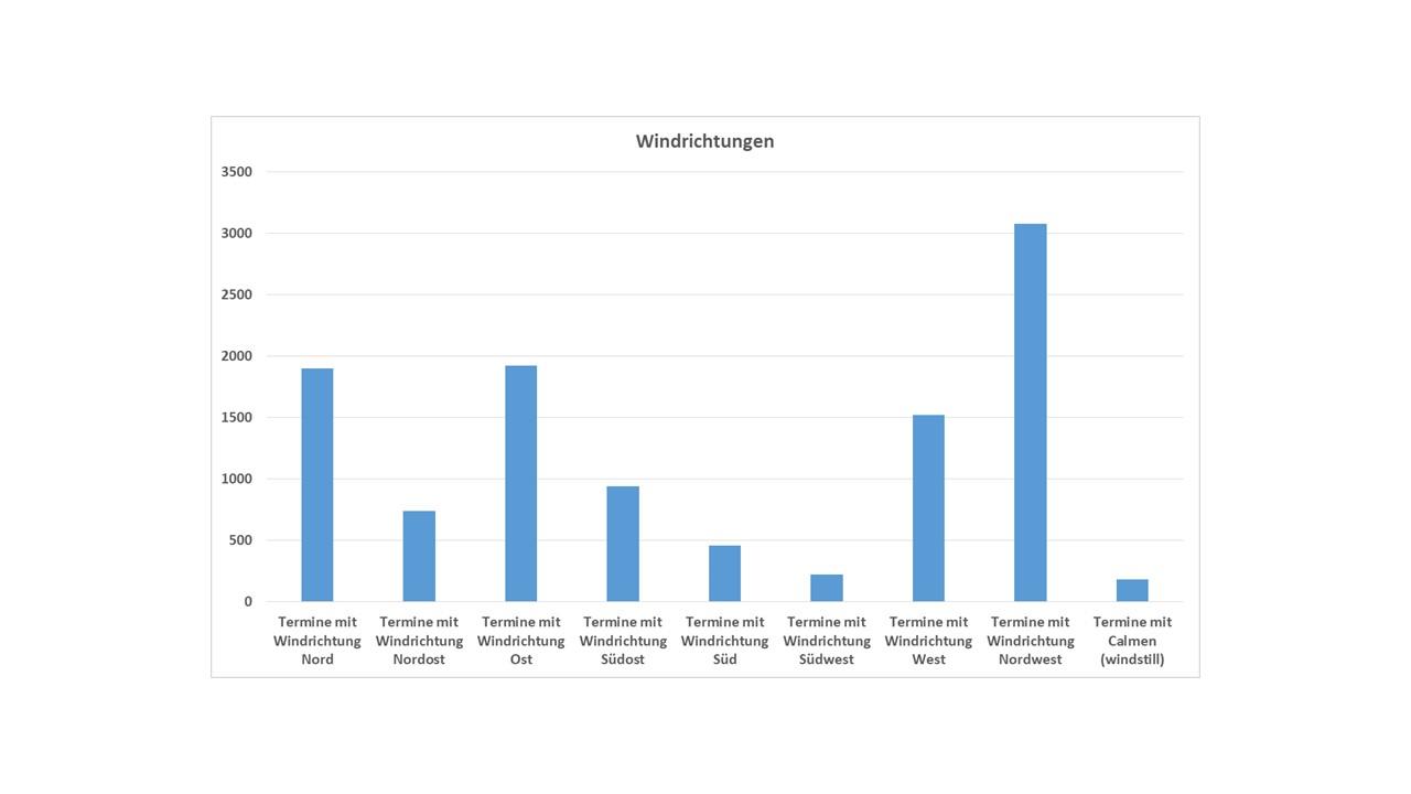

Laut ZAMG unten im Bild die Wintermine über einen Vergleichszeitraum der letzten 10 Jahre in der Nähe vom Aufstellungsort der LWP LWP [Luftwärmepumpe].

Die lwp aufstellungen san a traum. Da braucht ma sich über lärmbelästuligungen net wundern 😭... ich verstehe die installateure net.. lwp vom nachbar genau auf der grundgrenze...

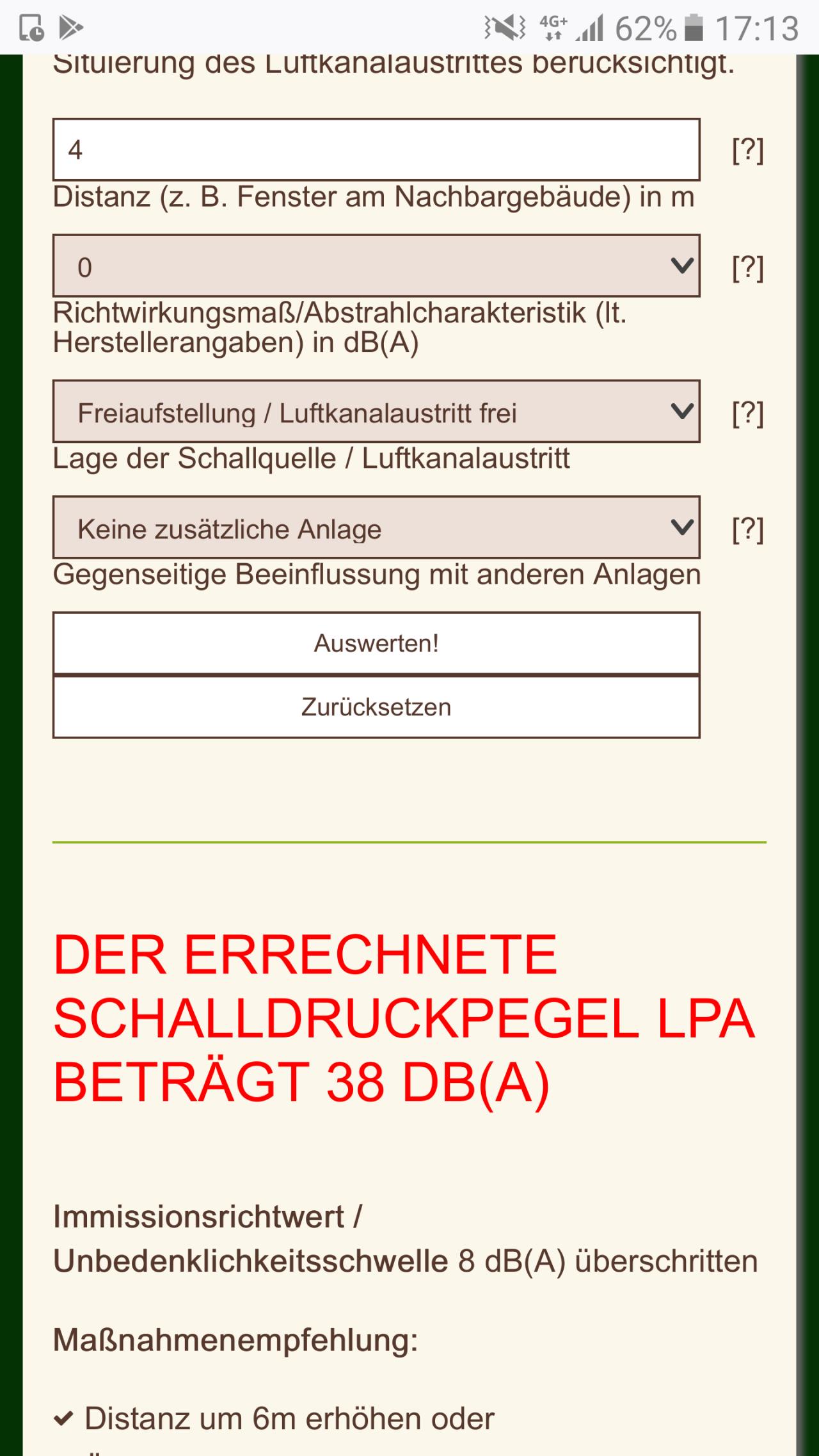

Schau mal in die anleitung der lwp bzw in den lwp schallrechner wo du sie aufstellen darfst bzw in welchen bundesland baust du

Ich hoff du verstehst, dass ich damit sagen will, dass du deine genau so nicht dort aufstellen darfst/ sollst... 1. Schaffst du so scho den schallpegel nicht und rundherum wände produziern reflexionen des schalles

Ich verstehe dich, ja. Unser Nachbar hat zudem auch noch ein Klima-Außengerät, dass zu uns rüber ausgerichtet ist (auf seinem Garagendach). Deswegen ist es mir offen gesagt relativ egal ob ich meine dort aufstellen "darf" oder nicht. Nachdem wir dort beide keine Fenster haben denke ich nicht, dass es unangenehm laut wird.

isitreal schrieb: Frage 1: ist die Aufstellung wie wir sie geplant haben grundsätzlich möglich für die 2120, insbesonders im Hinblick auf die Windlage?
normalerweise müßte man das aus schallschutzgründen verneinen (siehe uzi), bei dir ist die besonderheit daß der nachbar auch schon im bauwich ist (was keine haltbare aufstellung wäre). also wärst du quasi in seinem schallschatten. problematisch könnte werden wenn er das haus verkauft, der neue besitzer die lwp umpflanzt und sich dann über deine beschwert. vielleicht nicht wahrscheinlich, möchts nur erwähnt haben. wg des windes sollte es mit der aufstellung mit dem rücken ans haus kein problem geben. allerdings ist eine monoblock am dach kritisch weil es hier oft zu körperschallübertragungen kommt. bei so einer aufstellung wird besser ein splitgerät eingesetzt, daß nur den ventilator als geräuschquelle hat und viel unkritischer auf körperschall ist. speziell tischverdampfer sind hier auch unkritisch gegen wind und daher die beste wahl fürs dach.
die monoblock könnte man vors haus richtung wohnstraße stellen und davon profitieren daß zur schallbemessung erst die grenze des nachbarn herangezogen wird und nicht die eigene...
