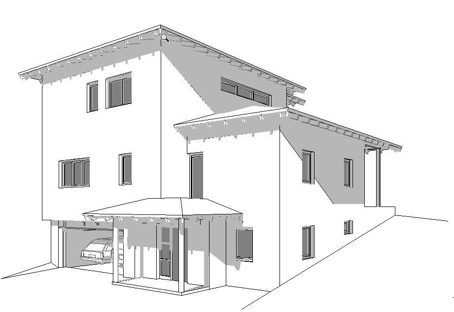

Hausansicht mit Dächern. LG |

Dass „das Dach“ noch so viel günstiger werden kann, wäre ich nicht so sicher. Ich sehe hier 2 Walmdächer, den überdachten Eingangsbereich mitgezählt sogar ein drittes, wenn auch kleines. Zwei Dächer sind mehr Aufwand als ein Dach, auch wenn die m2 unterm Strich gleich sind. Was die Gebäudeform angeht: auch die wäre einfacher vermutlich günstiger und energieeffizienter. Natürlich hat es keinen Sinn, ein Haus zu bauen, das einem dann nicht gefällt – dafür ist das dann doch zu viel Geld, das man in die Hände nehmen muss. Die eine oder andere kostengünstigere Variante muss aber gar nicht unbedingt die schlechtere Wahl sein, wenn man sich von fixen Vorstellungen lösen kann. |
Hi. Würdest du mir evtl. sagen, welche Firma das ist/war, falls ihr in OÖ baut? Die Gebäudeform haben wir so gestaltet, da es ansonsten aufgrund der Hanglage wie ein "Turm" aussieht und uns das gar nicht gefallen würde. Was kostengünstiger angeht: Da haben wir uns ohnehin schon eingeschränkt, irgendwo will man dann auch nicht mehr zurückstecken. Aber da hast du natürlich recht. |
