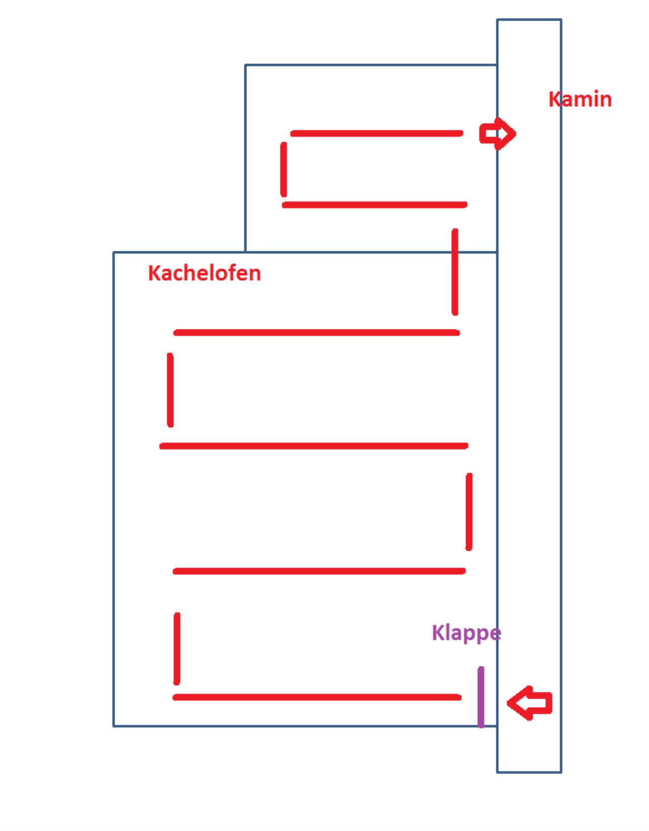

Wenn du den "Kachelofen" mit Wasserschlangen auf Temp bringst was hat das für einen nutzen? Ich muss meinen mit knapp 10kg Holz heizen damit er überhaupt mal auf ~80°C Strahlungswärme am Korpus kommt. Dauert auch ca 2-3 stunden bis er zum Absperren geht.
Wenn du das ganze mit Ytong auf mauerst hast so gut wie keine Speichermasse und du heizt eigentlich für die Fisch...
Und für Sporadisches heizen wird es zu lange dauern um die Wand auf Temperatur zu bringen. Ich glaube du verbrennst da nur unnötig Energie. Wäre es nicht möglich die Heizgase umzuleiten, sprich einmal raus aus dem Rauchfang, durch den gemauerten Kachelofen, die Züge umleiten und dann wieder in den Kamin rein?
denke das wäre auf alle fälle effektiver und du verbrauchst nicht zusätzliche Energie.
Du kannst ja im Kamin eine Klappe machen um die Heizgase umzuleiten und kannst so selber bestimmen wann der "Kachelofen" geheizt werden soll...
hoffe es ist verständlich emoji emoji
2018/20180328303994.png

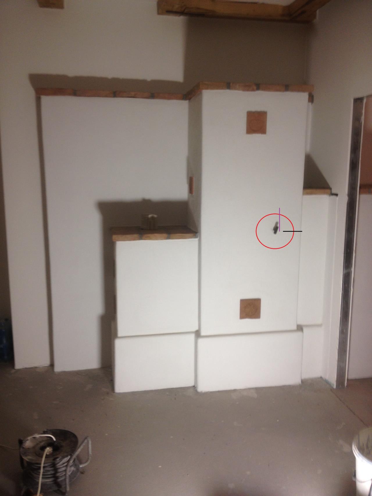

ich kann zb beim einheizen zwischen kurzen und langen Zug wählen. wenn die Klappe unten, offen ist (schwarz) heize ich nur den oberen teil (kurzer Zug) damit nicht der ganze Kachelofen verrußt. Wenn das Holz sauber abrennt schließe ich die Klappe (lila) und die Heizgase fahren durch den kompletten Ofen
2018/20180328397936.jpg
