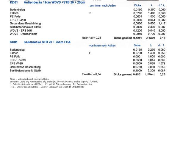

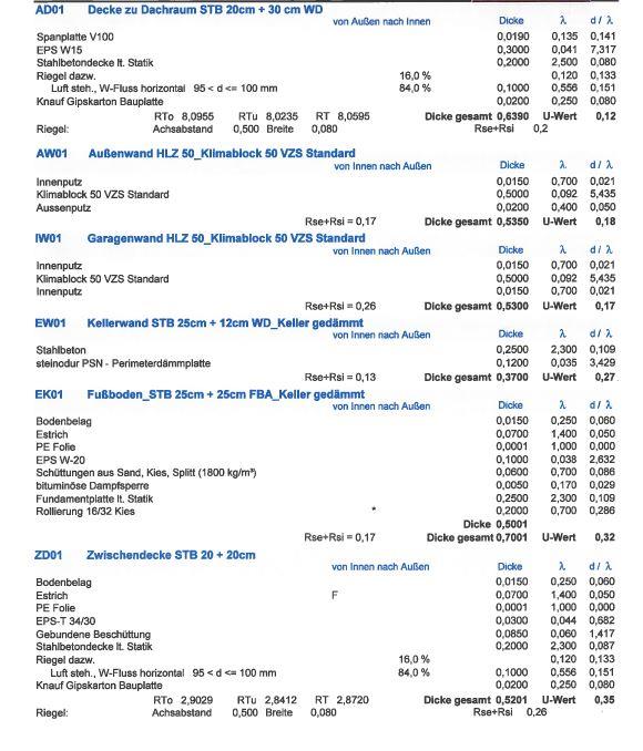

Hallo Leute, ich habe schon ein bisschen quergelesen, leider sind mehrerer Threads schon geschlossen deswegen mache ich einen neuen auf.
Werde übernächste Woche mit der Elektro-Bodeninstallation beginnen und möchte mir parallel Angebote für die Schüttung bzw Dämmplatten einholen.
Damit ich nicht ganz unvorbereitet zu den Terminen fahren würd ich gerne etwas fixer werden.
Wir bewegen uns lt. Energieausweis relativ knapp an der Grenze fürs Niedrigstenergiehaus und müssen die geforderten Werte einhalten.
Die meisten meiner Freunde haben ausschließlich Schüttung eingebracht, nur einer hat auch mit Platten gearbeitet. Bei allen hat sich der Aufbau etwas gesetzt, was bei den Sockelleisten sichtbar ist.
Wir bekommen relativ viele Leerrohre, und auch die Kanalleitungen sind teilweise rund 10cm hoch und muss auch irgendwo übersprungen werden. Auch die Zuleitung zu den HKV ist eine dicke Wurst und muss mit teilweise DN32 Leerrohr überlegt werden, wird dann stellenweise auch etwa 11cm hoch werden.
Wie ihr an den angefügten Bilder sehen könnt schaffe ich es nicht diese Leitungen mit der eingeplanten Schüttung zu überdecken.
Ich möchte eben nicht alle Platten ausschneiden müssen, aber dämmtechnisch muss es dem geforderten vom EA EA [Energieausweis] entsprechen.
Wie würdet ihr hier vorgehen?
Der Preis ist erstmals nicht relevant, falls es Schüttungen geben sollte die alle Anforderungen erfüllen und etwas mehr kosten
EK01= KG Boden 25cm
KD01= EG Boden 25cm
DD01= OG Boden 20cm

Ich nehme an es geht um die Kellerdecke, wo ihr 7,5cm Schüttung + 6cm EPS vorgesehen habt? Eine Möglichkeit, die mir spontan einfällt ist eine zusätzliche unterseitige Dämmung der Kellerdecke mit z.B. 2cm EPS. Oben gibt es einige Möglichkeiten den Aufbau entsprechend zu verändern: 11,5cm Schüttung + 2 cm EPS W20 + 3cm Trittschall, oder 11,5cm Schüttung und 5cm Trittschall, oder 13,5cm Schüttung + 2cm Trittschall, um nur einige zu nennen.

Aktuell siehts nach folgenden Fußbodenaufbau aus:
OG (20cm)
1,5cm Bodenbelag
7,5cm Zementestrich mit Zusatzmittel für FBH FBH [Fußbodenheizung]
Folie
3cm Trittschalldämmung EPS T650 30/33
Dampfbremse
8cm Zementebundene Schüttung Lambda 0,7
EG (25cm)
1,5cm Bodenbelag
Folie
6cm EPS W20+
Dampfbremse
10cm Klebergebundene Schüttung Lambda 0,044
KG (25cm)
1,5cm Bodenbelag
Folie
6cm EPS W20+
Dampfbremse
