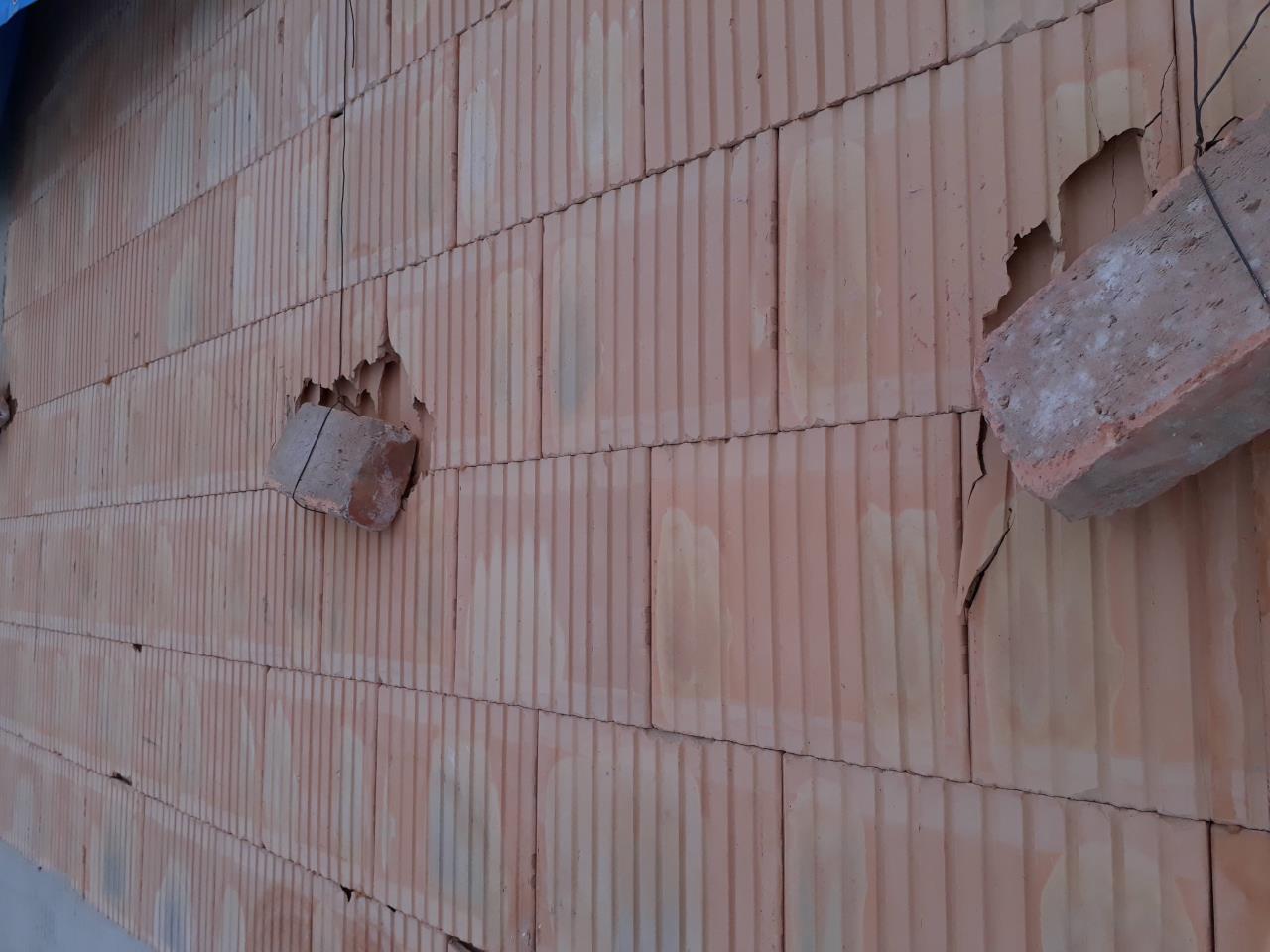

Unser Polier hat nicht immer die besten Ideen... emoji
2018/20180308730068.jpg
wie bessere ich das am besten aus?
8.3.2018  (#1)
verstehe ich nicht, was soll das sein?
War das noch Teil von deinem Ziegelzertrümmertest? emoji
  •  Cleudi
8.3.2018  (#2)
Hängen da Vollziegel an Schnüren herab? Was zum Geier hat der Polier denn da für ne Idee gehabt...?!
8.3.2018  (#3)
Jetzt check ichs erst. Ist das vielleicht, um eine Plane auf den offenen Scharen zu beschweren?emoji
  •  Cleudi
8.3.2018  (#4)
Aaaaaaah....!!!
  •  Stefan86
9.3.2018  (#5)
hätten die ne plane halten sollen?
mehr wie mit thermomörtel auswerfen wird nicht drin sein.
aber die grosse tragik ists jetzt auch nicht emoji

9.3.2018  (#6)

  •  mackica
9.3.2018  (#7)
Dachte auch an thermomörtel.
Claudi. Ja vollziehen an drähten zum fixieren der plan
  •  wolfi69
9.3.2018  (#8)
War das so eine Art Schifftstaufe?emoji
Thermomörtel ist ausreichend. Falls WDVS WDVS [Wärmedämmverbundsystem] daraufkommt ist es sowieso egal.
  •  Vectra
9.3.2018  (#9)
PU-Schaum z.B. oder mit Thermomörtel/ Mörtel verputzen und dann dämmen.
  •  Vectra
9.3.2018  (#10)
