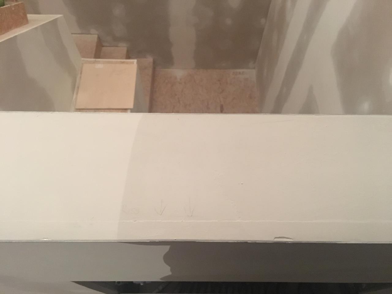

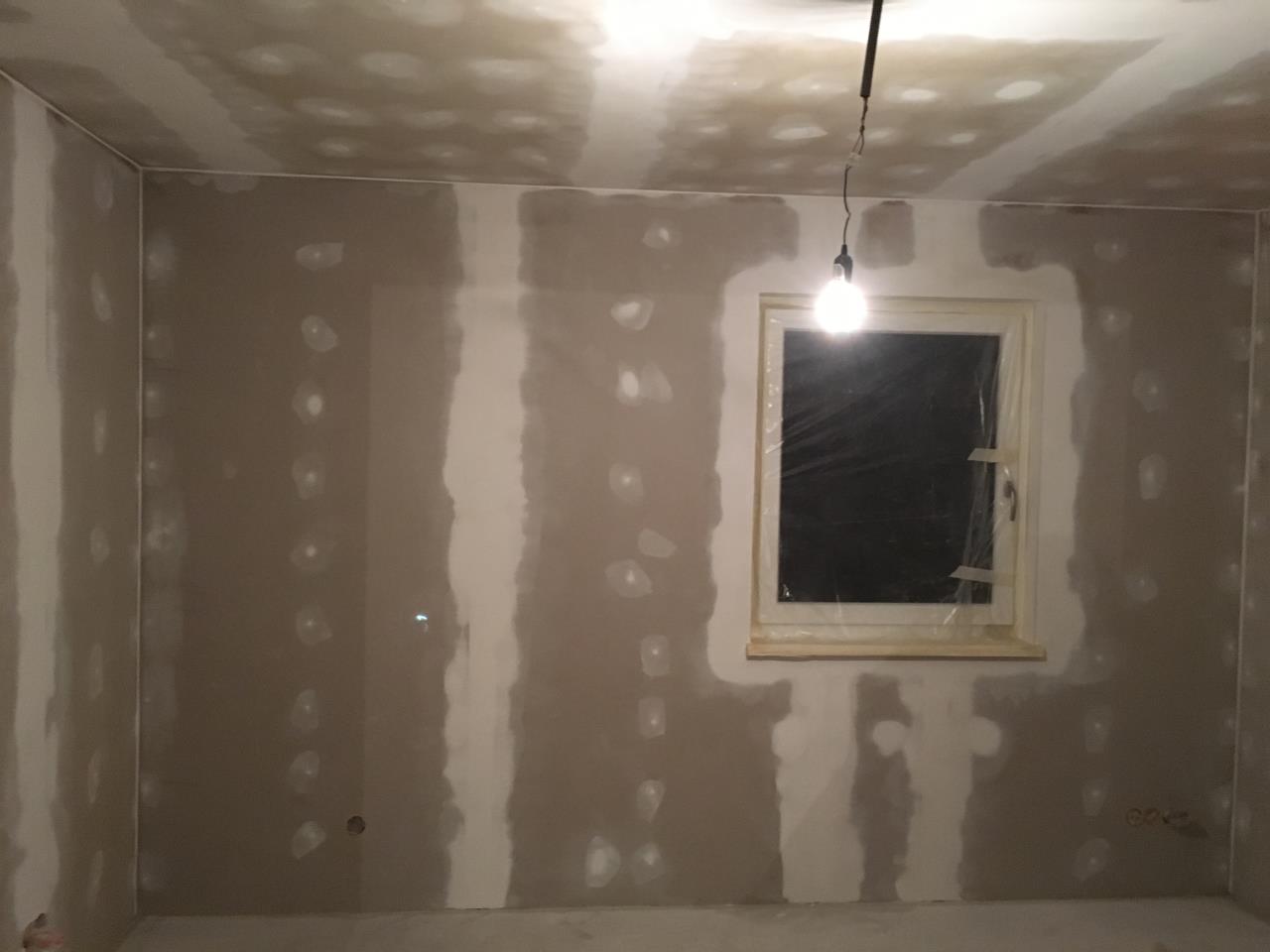

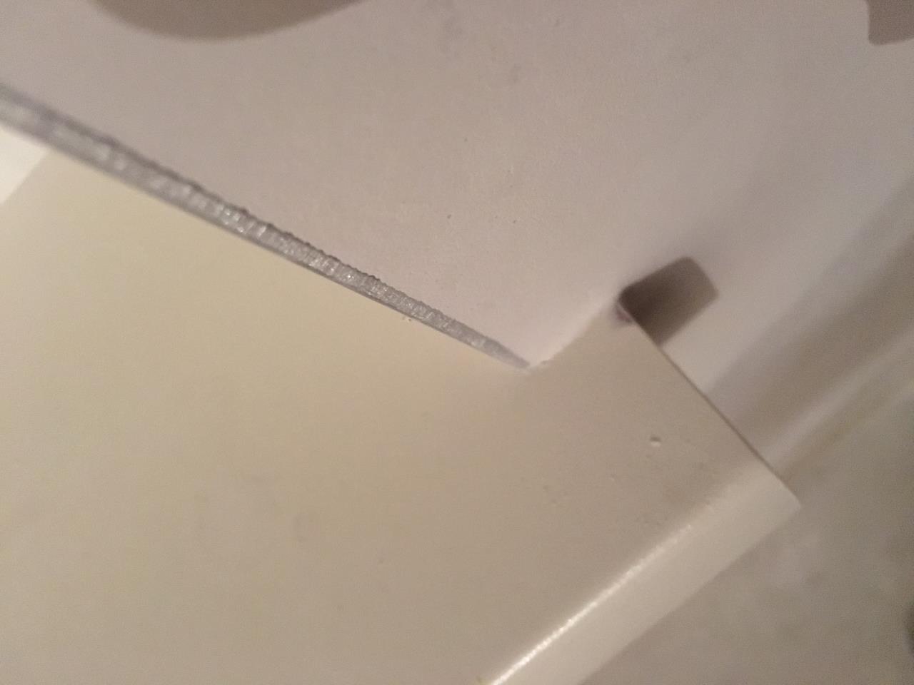

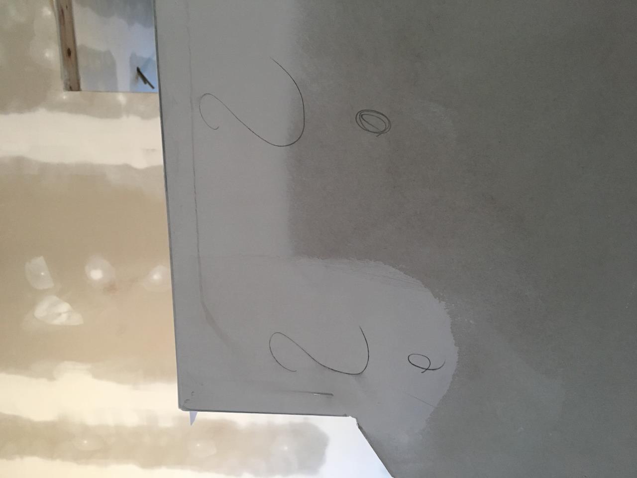

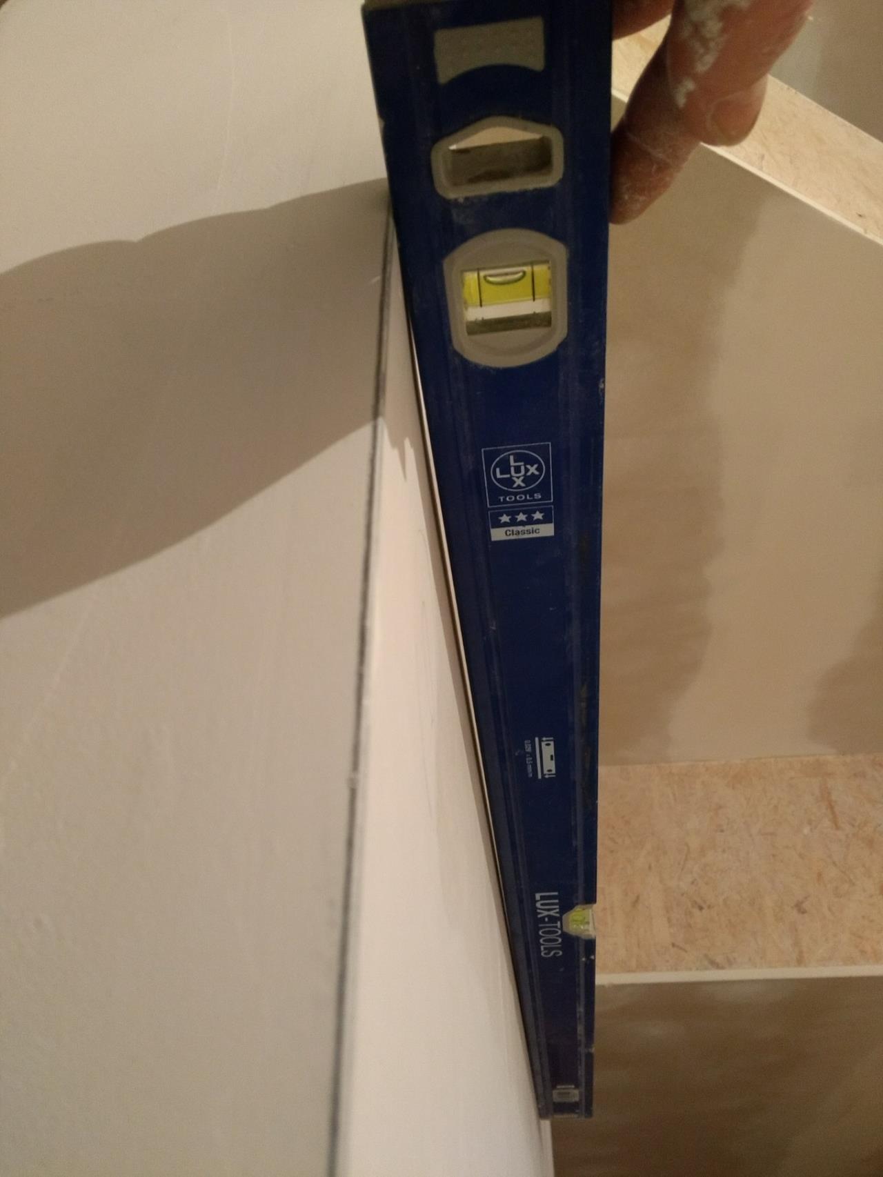

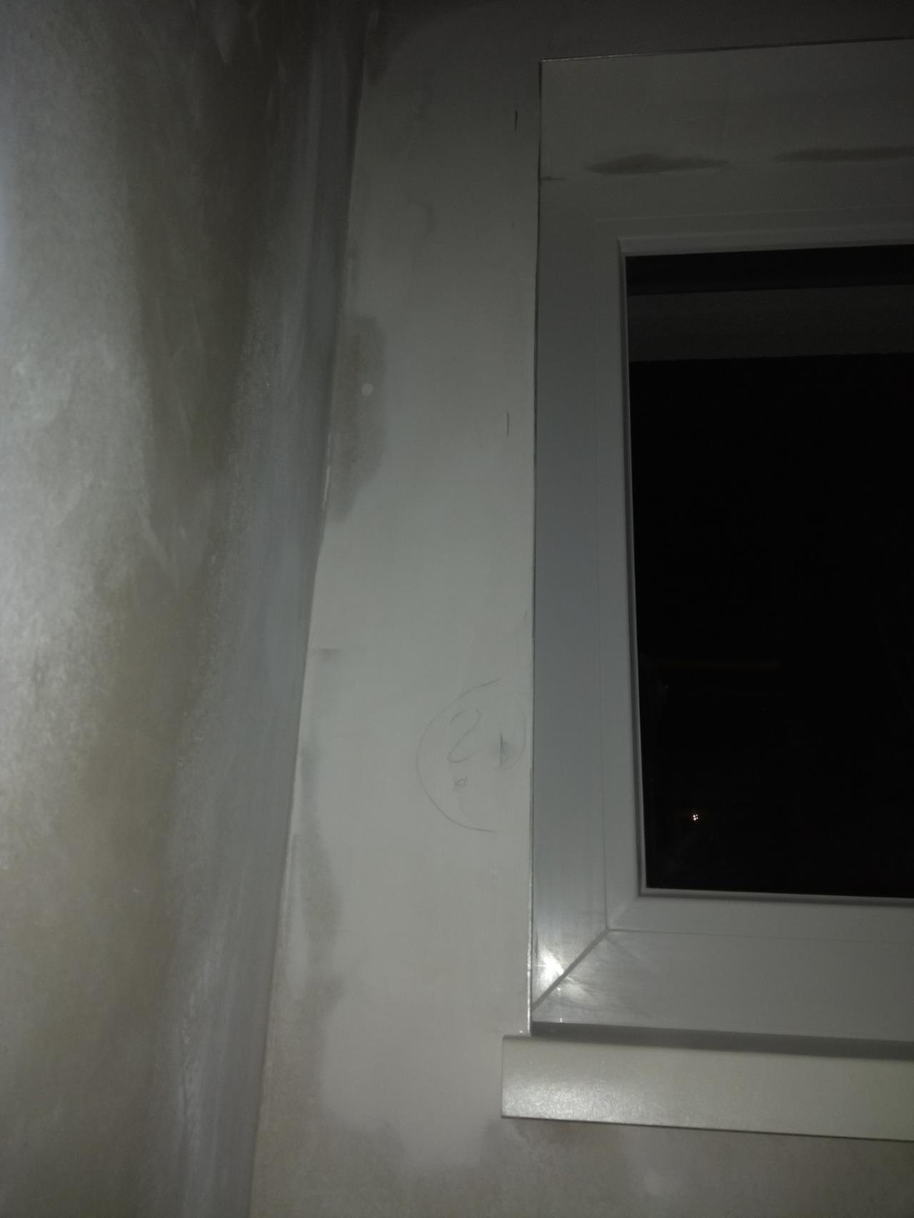

Hallo Zusammen,
wir hätten gerne eure Meinung zu den Spachtelarbeiten bei unserem Holzriegelhaus.
Leider sind wir absolut nicht zufrieden, wissen aber nicht ob wir extrem "pingelig" sind und alles ok ist, oder ob wir die Arbeiten zurecht reklamiert haben.

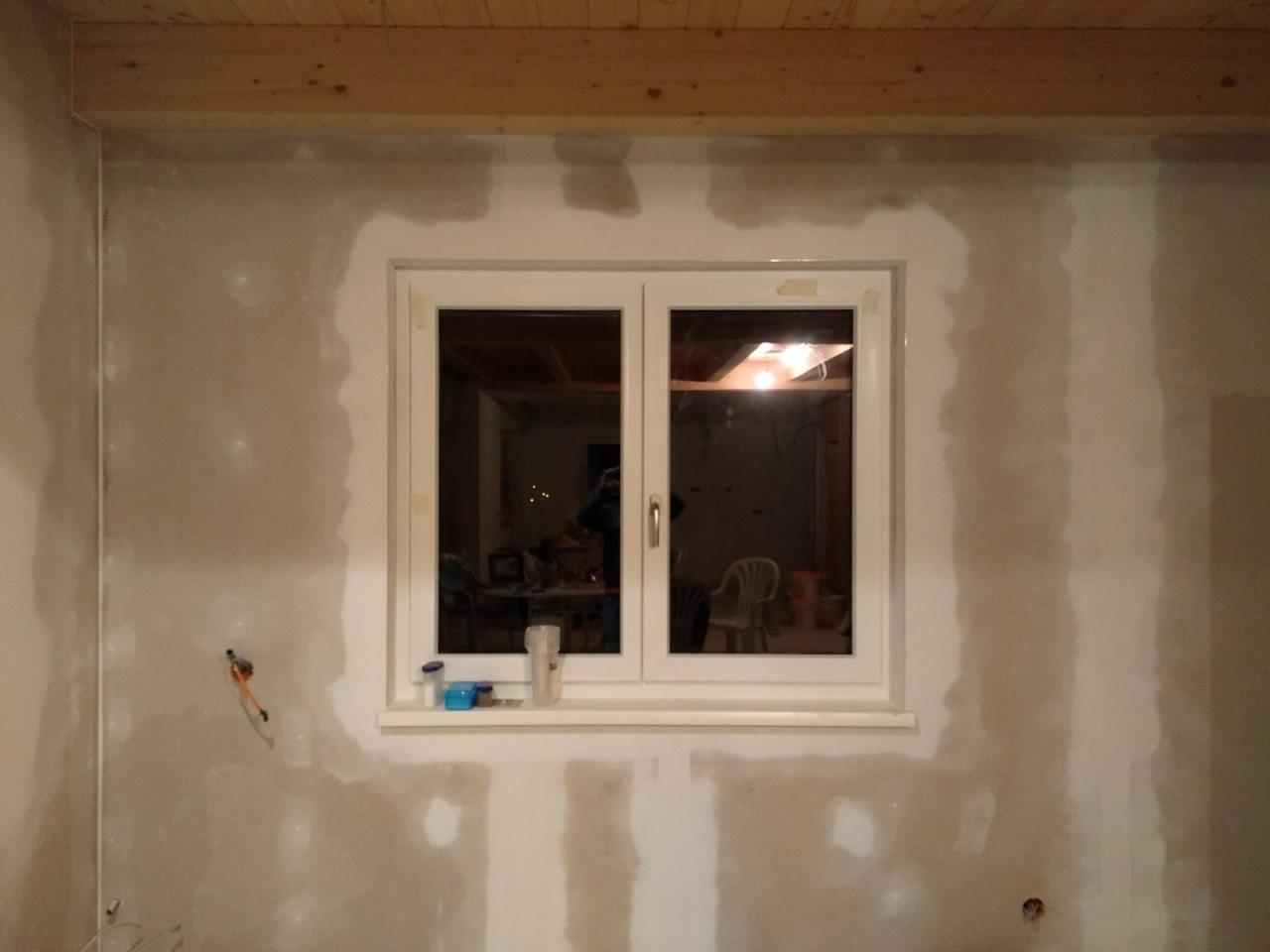

Unserer Meinung nach hätten die einzelnen Plattenstöße bzw. Ecken viel breiter gespachtelt werden müssen.
Außerdem wurde drei Mal mit der selben, unserer Meinung nach zu groben Spachtelmasse gearbeitet! Daher mussten die Spachtler sehr viel schleifen! Das wurde noch dazu mit einem relativ kleinen Teller eines Excenter-Schleifers gemacht. Wenn man über die Stöße greift spürt man daher teilweise die einzelnen Wellen und Vertiefungen.
Bei fast allen Stößen scheint das zuvor eingelegte Vlies durch weil so weit weggeschliffen wurde.

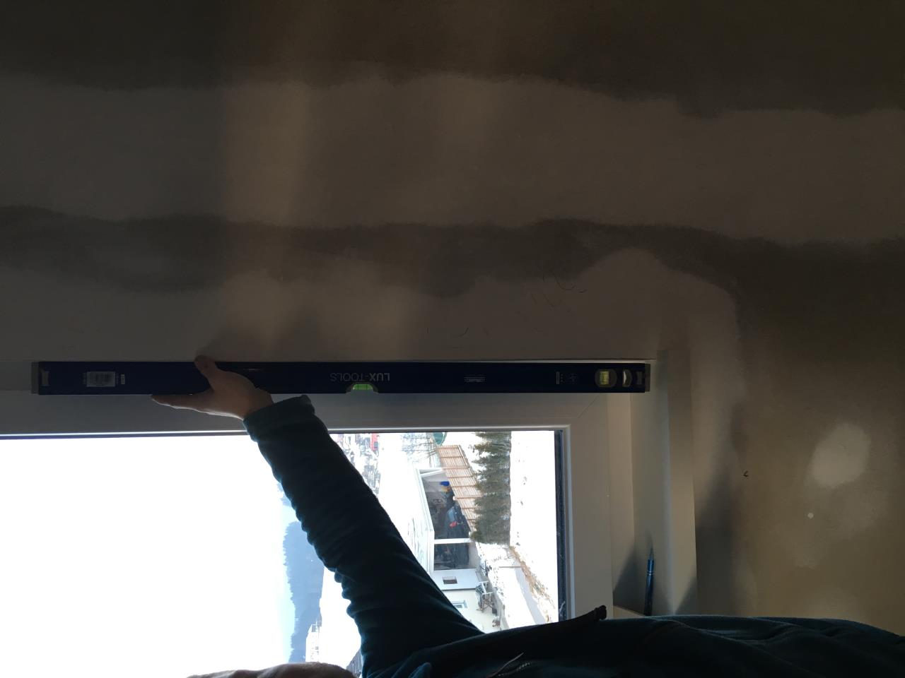

Der Kantenschutz bei den Fenstern wurde ohne Wasserwaage angebracht, daher sind diese leider komplett rund bzw. Aus dem Winkel! Oft ist dies sogar mit freiem Auge erkennbar!
Teilweise hebt sich der Kantenschutz schon ab, wodurch schon ein Riss entstanden ist.

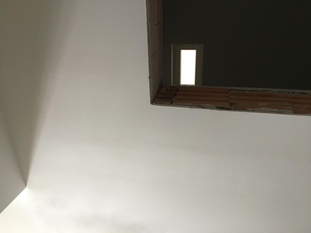

Manche Räume haben wir jetzt schon ausgemalt! Teilweise sind die Räume schön geworden umd man sieht keine Stöße durch! Teilweise ist es nach dem ausmalen aber erst richtig schlimm zum Vorschein gekommen.

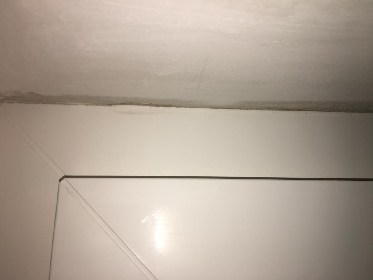

Am schlimmsten ist jedoch die Tatsache, dass fast alle Fensterrahmen rundherum angeschliffen wurden, da mit der Schleifmaschine auch die schmalen Fensterleibungen bearbeitet wurden! Teilweise sind richtig tiefe Furchen im Kunsstoffrahmen. Sogar die Fensterbänke wurden beschädigt!
Wir wissen nicht mehr was wir machen sollen! Unsere Spachtelfirma will jetzt einen Sachverständigen holen, der die Arbeiten beurteilen soll.
Wir haben allerdings Angst, dass alles in der Norm ist umd wir auf unseren hässlichen Wänden sizten bleiben.
Wir haben zuvor mehrmals erwähnt, dass wir extrem genau sind und alles perfekt haben möchten. Die Spachtler haben immer wieder erwähnt, dass wir niemand Besseren finden können und alle immer extrem zufrieden sind. Das behaupten sie auch immer noch!
Ich stelle mal ein paar Fotos rein und würde mich freuen, wenn ihr eure Meinung dazu sagt!
Vielen Dank im Vorhinein!

Es können nicht alle Profis sein? Und man sollte nicht jeden "Kameltreiber" an die "Spachtel" lassen? Wenn jemand behauptet, du wirst keinen besseren finden, muss man das mit Vorsicht geniessen, denn es gibt immer einen besseren!
würde dir vorschlagen alles einmal durchzustreichen, dann sieht man die Fehler die dem Auge weh tun! Dann diese Stellen nachbessern.

Die angeschliffenen Fensterrahmen und Fensterbänke sind ein Witz, leider wirst du da mit einer Preisminderung für die Schäden bei den Fenstern bzw. einem Ausbessern der Fensterbänke (vom FB Hersteller gibts dafür spezielle Kit-Sets) leben müssen, da es nur ein optischer Mangel ist und ein Austausch unverhältnissmässig teuer.

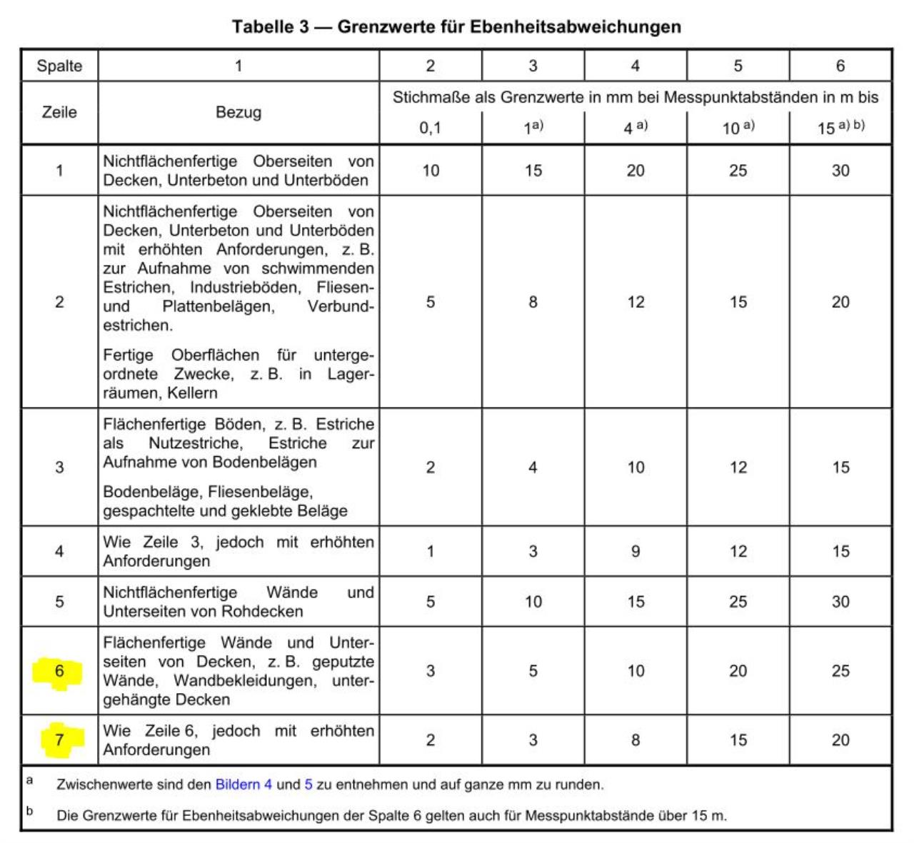

Wenn die Spachtler wissen dass du nur mehr ausmalst dann bedingt das meiner Meinung nach auch ohne gesonderter Vereinbarung die Qualitätsstufe Q3.
Defintition unter folgendem Link (PDF): https://www.knauf.de/wmv/?id=2551
Von der Oberflächenqualität unabhängig würde ich auf jedenfall darauf bestehen dass die ab-und angeschliffenen Kantenprofile ausgetauscht werden. Die sind normal verzinkt, da die Zinkschicht offensichtlich nicht mehr vorhanden ist besteht die Gefahr dass bei erhöhter Luftfeuchte die Profile rosten. Das kann schon nach dem Ausmalen passieren.
Für die Ebenheitsabweichungen an sich gilt die Önorm 18202, hilft dir aber bei Spachtelarbeiten nix, die sind zu grob:
2018/2018030663307.jpg

Am Anfang haben mir die Spachtler erklärt das man bei jedem Spachtelgang breiter werden muss das keine Stufe entsteht, quasi auf Null ausziehen.
Macht es dann Sinn, wenn danach mit dem Excenter wieder alles weggeschliffen wird bis zum Glasfaserband?

also wenn ich da lese, dass die fensterrahmen rundherum angeschliffen wurden stellt's mir die haare auf. da muss ja ein wahrer volltrottel am werk sein.
schreib doch bitte welche firma sowas macht und dann noch meint sowas wäre ok.

Um nochmal auf die Fenster zurück zu kommen. Wir sind wahrscheinlich noch viel zu schockiert, dass wir richtig reagieren konnten! Jeder andere hätte die Firma zum Teufel gejagt! Es kam noch nicht einmal eine Entschuldigung, sondern nur die Aussage, dass er da wohl etwas zu weit ran gekommen ist! Als wir dann noch die beschädigten Fensterbänke erwähnt haben, meinter er auch nur, dass er das schon gesehen hat. 😧
Es wurde jetzt vereinbart, dass wir bei unserer Fensterfirma anfragen ob so etwas repariert werden kann. Falls ja, werden die Kosten von der Versicherung der Spachtelfirma übernommen! Werd mir das aber noch schriftlich bestätigen lassen, da wir kein Vertrauen mehr haben! Es wurde auch schon mal zugesagt, dass zwei Tage die Kosten für die Ausbesserungsarbeiten über eine andere Firma erstattet werden, dann wurde uns zugesagt, dass ein Großteil der Kosten nachgelassen werden und wir damit die Korrekturen bezahlen können, bis dann plötzlich die Idee mit dem Sachverständigen aufkam! 😠
