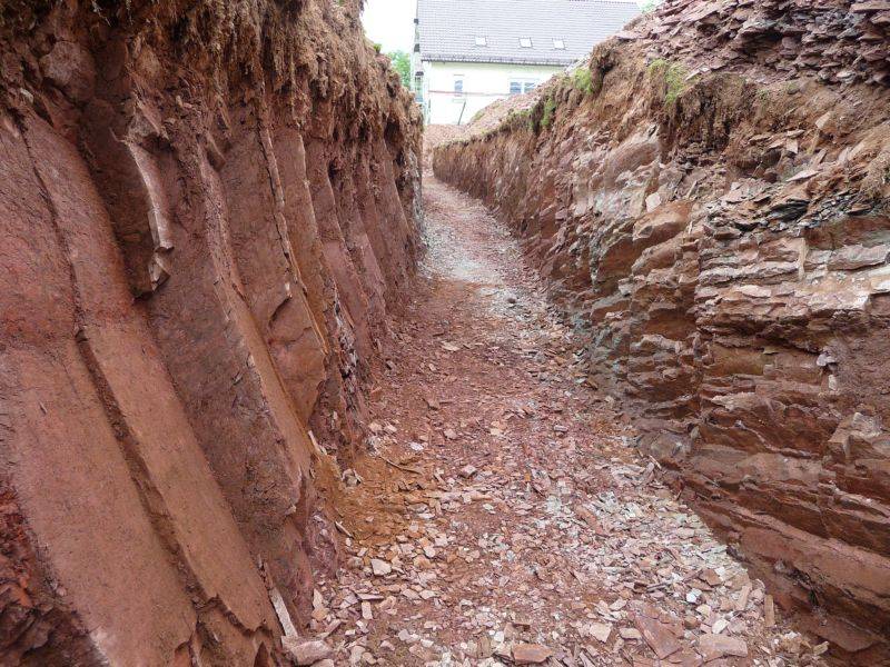

der RGK RGK [Ringgrabenkollektor] feiert gerade 10-jährigen geburtstag. er ist bloß viele jahre unter dem radar geflogen, weil nur in den fachforen ein paar anlagen pro jahr von freaks für freaks geplant und ausschließlich do-it-yourself umgesetzt wurden...
so sah der erste aus, funktioniert wie alle anderen natürlich noch...
