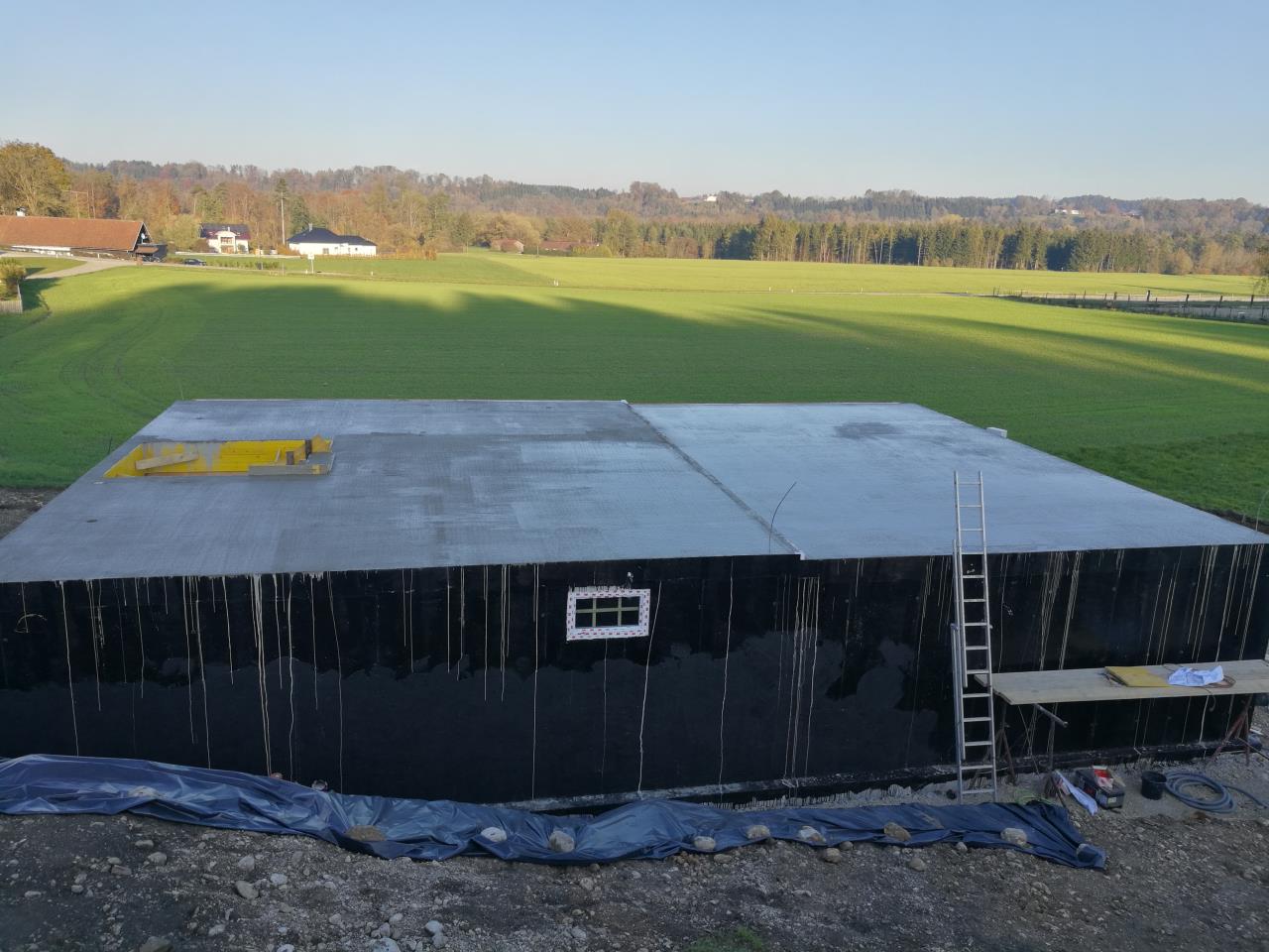

  •  HURTI87
4.3.2018  (#5)
2018/2018030436343.jpg
Ca. 170 m² um ca 35.000 € ohne Bagger und aussen Abdichtung und ohne Isolierung.
Aber eins kann ich auch sagen: Es waren die stressigsten 6 Tage.
Wir sind froh das wir uns ein fertig Haus drauf stellen lassen haben. Aber beim Keller war das größte Sparpotenzial!
