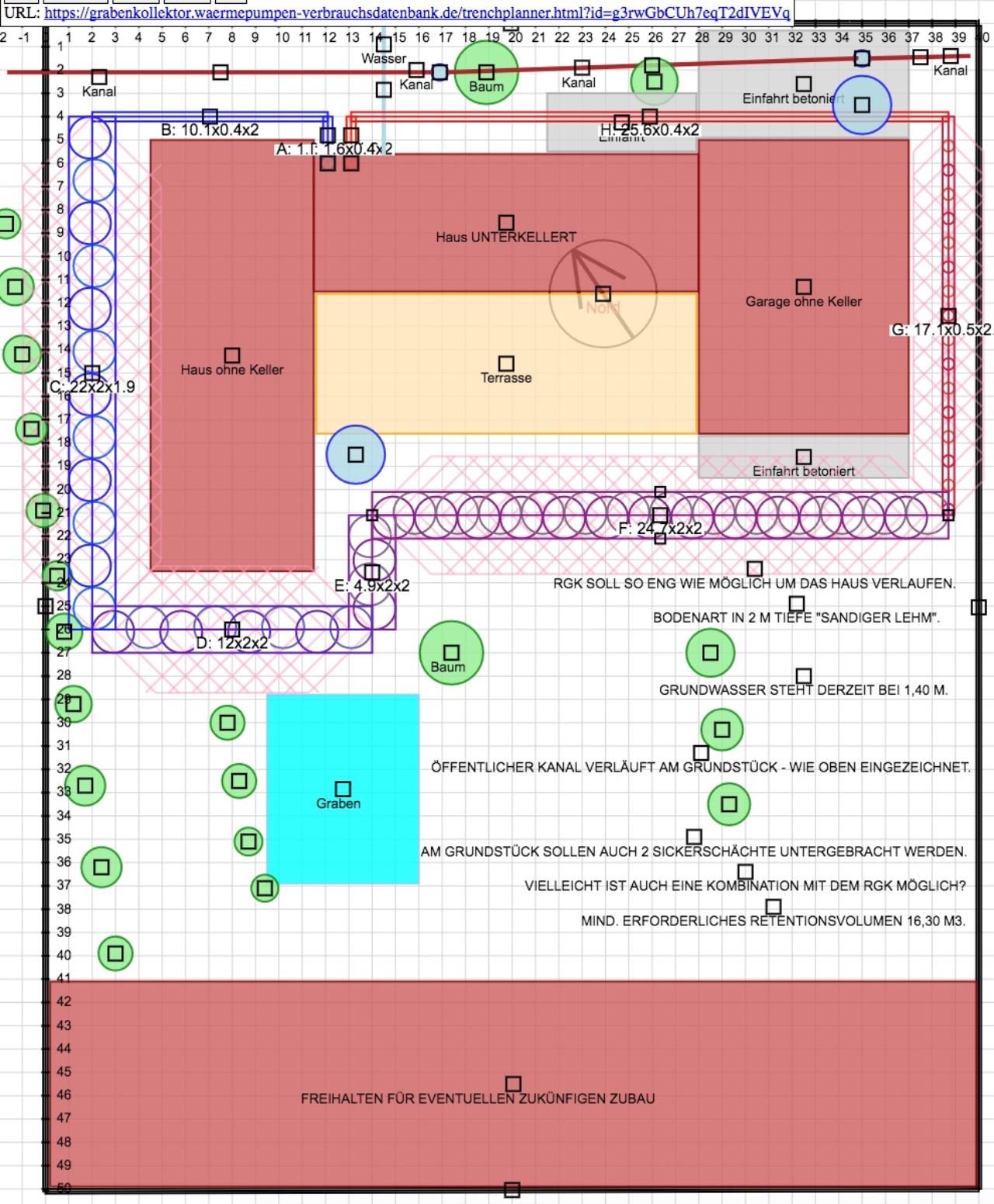

Ich möchte nachfolgend meine eigene Planung vorstellen:
2018/20180228114067.jpg
2018/20180228159518.jpg

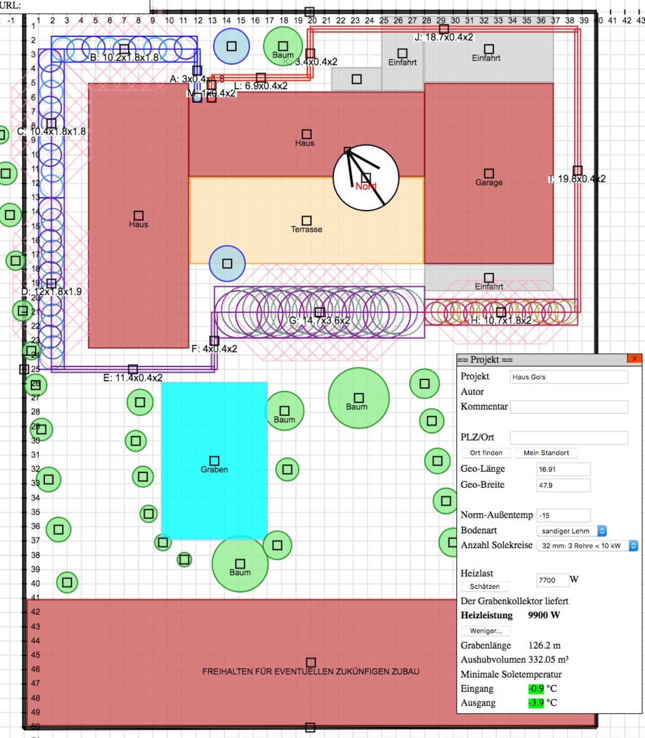

Wir haben das Glück auf einem relativ großen Grundstück (2.000 m2) bauen zu können.
Der Boden müsste unten auf jeden fall lehmig sein. Sobald es wieder etwas wärmer wird, kann ich das durch eine Probegrabung absichern.
Habe für die Berechnung im Trenchplanner 'saniger Lehm' ausgewählt.
Das Grundwasser ist üblicherweise in einem Bereich zwischen 2 und 3,5 m Tiefe.
Am Grundstück stehen viele Obstbäume, die wir so weit wie möglich erhalten wollen. Weiters sollte die rote Fläche am unteren Rand der Skizze freigehalten werden für etwaige zukünftige Zubauten. Eine Kollektorverlegung entlang der gesamten Grundstücksgrenze ist also nicht erwünscht. Wir möchten den Kollektor lieber so eng wie möglich um das Haus herum legen. Dort stört er am wenigsten.
Kollektor:

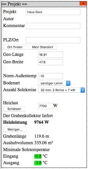

Für die Berechnung habe ich 3 x 300m DN32 angenommen. Laut Trenchplanner sind 2 Rohre ja nur bis zu 7 kW Heizlast geeignet.
Wäre es möglich oder sinnvoll nur 2 Rohre zu verlegen?
Was bringt uns ein drittes Rohr (die Leistung des Kolletors bleibt dadurch in der Simulation ja unverändert)?
Die Grabenbreite ist mit 1,8 m (bzw. 3,6 m für ein kurzes Teilstück) gewählt.
Die Grabentiefe startet bei 1,8 m und endet bei 2 m.
Die Heizleistung wäre in diesem Beispiel 9900 W und damit rund 28 % über der Haus-Heizlast (laut EA EA [Energieausweis]) von 7700 W.

Nun möchte ich Euch bitten mir Eure geschätzen Meinungen, Verbesserungsvorschläge, etc. zu unterbreiten.

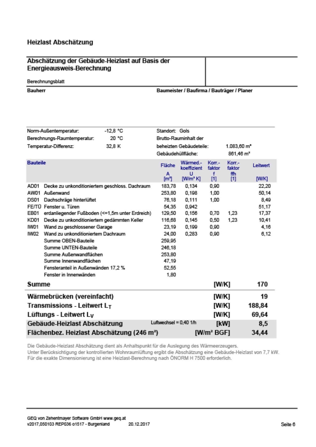

Hast du evtl. ein Foto der Heizlastberechnung deines Energieausweises?

bitteschön, der Auszug der Heizlastberechnung vom EA EA [Energieausweis]:

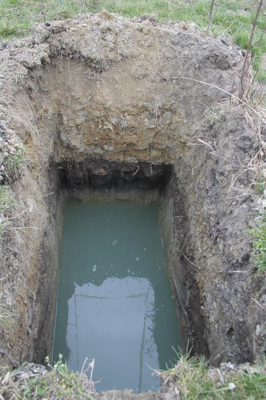

Probeaushub ist gemacht. Boden schätze ich auf "sandiger Lehm".

  •  erwinh
26.3.2018  (#12)
Wie weit ist das Wasser unten?
Wenn der Kollektor im Wasser liegt, wären das meines Wissens beste Voraussetzungen. Ist dann nur die Frage ob der Grundwasserstand ganzjährig ungefähr da bleibt.

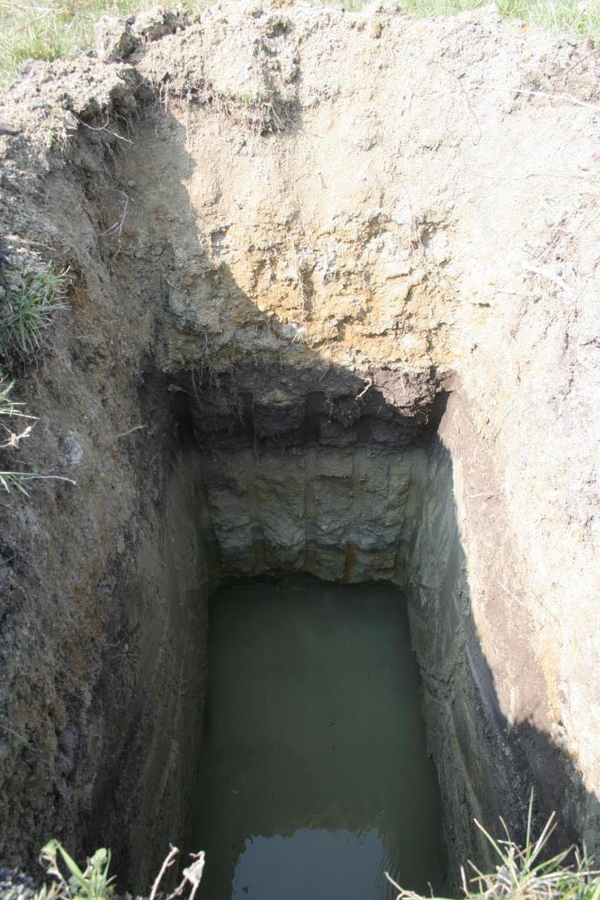

  •  johnnyb
27.3.2018  (#13)
Grundwasser ist über Nacht gestiegen. Jetzt ist steht das Grundwasser bei 1,40 m.
Das schaut ganz gut aus für den Kollektor. Aber für die Verlegung... emoji.
2018/20180327405789.jpg
  •  mike82
27.3.2018  (#14)
Wenn Zuviel Wasser im Graben steht wird's ungemütlich emoji
Da empfiehlt es sich auf der Wiese vor zu konfektionieren und dann den ganzen Kolli in den Graben zu schieben.

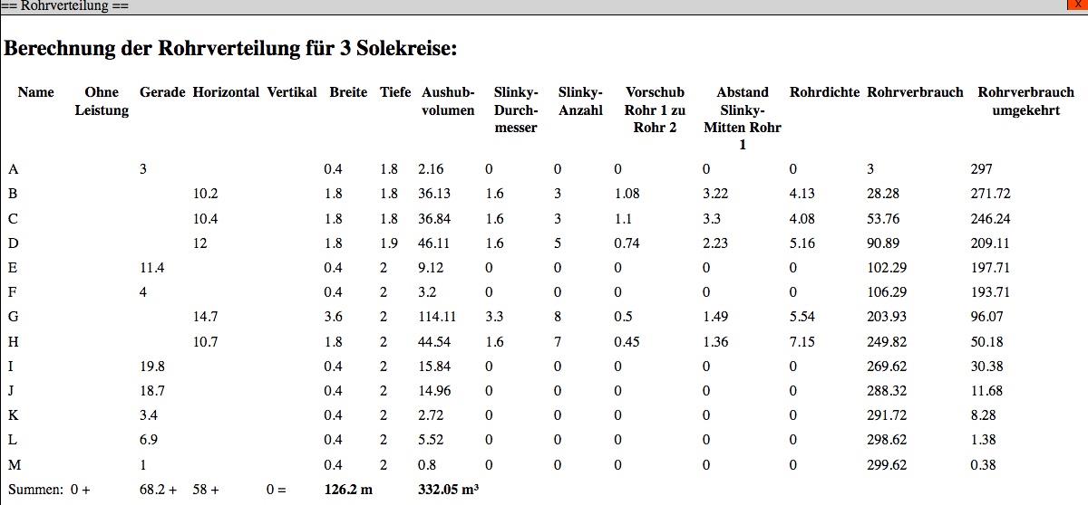

Habe das Projekt jetzt nochmal überarbeitet.  emoji
https://grabenkollektor.waermepumpen-verbrauchsdatenbank.de/trenchplanner.html?id=g3rwGbCUh7eqT2dIVEVq
Neu eingezeichnet ist die öffenliche Kanalisation und der künftige Wasseranschluss. Ebenso wurden die verbliebenen Bäume nochmals genau eingemessen.
2018/20180327548724.jpg
2018/20180327219127.jpg
An der Nordseite des Hauses (im Bild oben) geht sich wegen des Kanals wohl kein waagrechter Kollektor mehr aus. Ist da ein Baugrubenkollektor sinnvoll?
  •  maider187
27.3.2018  (#16)
Pumpen und abschnittsweise verlegen

johnnyb schrieb: Probeaushub ist gemacht. Boden schätze ich auf "sandiger Lehm".
die Bodenart wird schon stark sandig, das dunkle Horizont auf ca. 1m Tiefe ist interessant, was ist das für ein Acker auf dem ihr baut? Das sieht aus, als wäre dort nähmlich aufgeschüttet worden sein, das sieht nihct nach einem klassischen Podsol aus, dafür ist der dunkler Streifen (Horizont) zu gleichmässig... Daher auch die Frage womit bzw. wann aufgeschüttet wurde und dann kann man beurteilen ob die Setzungen aufgehört haben.
  •  johnnyb
28.3.2018  (#18)
MinMax schrieb: Das sieht aus, als wäre dort nähmlich aufgeschüttet worden
Ja, es wurde vor etwa 25 Jahren Aushubmaterial (wohl eine Mischung aus Sand, Lehm und Schotter) aufgeschüttet. Deswegen ist jetzt die Humusschicht in der Mitte. Aber der Boden darunter ist lehmig. Hat zwar auch Sandanteile, aber der überwiegende Anteil dürfte Lehm sein. Etwa 1/3 Sand 2/3 Lehm.
