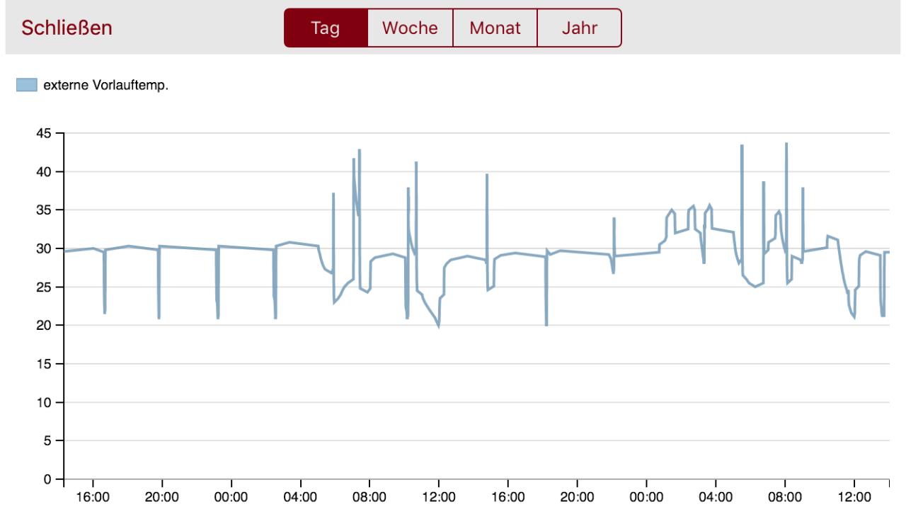

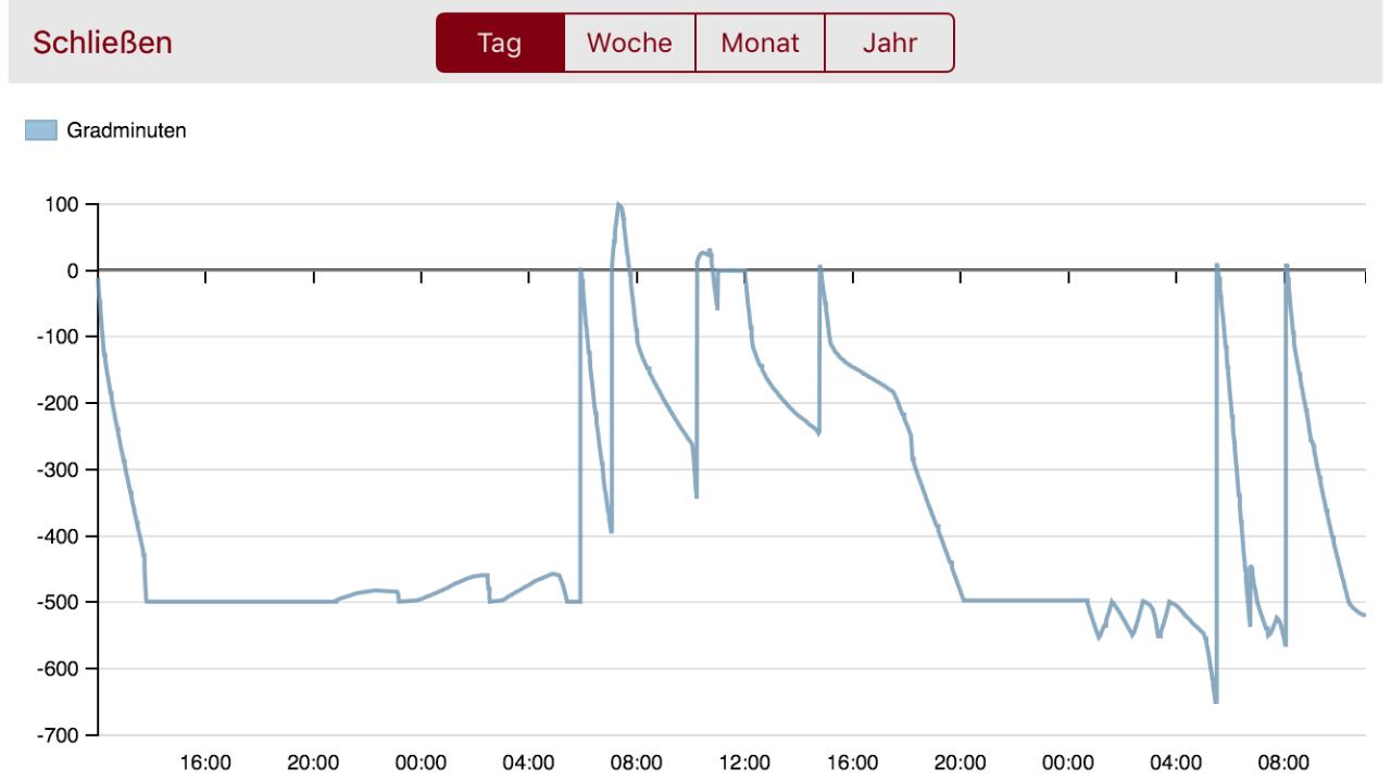

Ich habe mit meiner Heizung öfters das Problem das die Gradminuten nach dem Boiler laden genullt werden dann wartet die Pumpe bis die -100 wieder erreicht werden obwohl es viel Arbeit gibt bei -17 Grad Außentemperatur.
Ich hab zwei Fotos gemacht vom Uplink™ ich hoffe man kann es erkennen. Nach der Abschaltung zwischen 11 und 12 Uhr vom Netzbetreiber wird auch auf null gesetzt . Ist das Normal ?

Im Servicemenü den Wert bei max. Diff. Vorl.temp. / max. Diff. Verdichter den Wert hochstellen.
Wird zu 99% die Lösung sein.

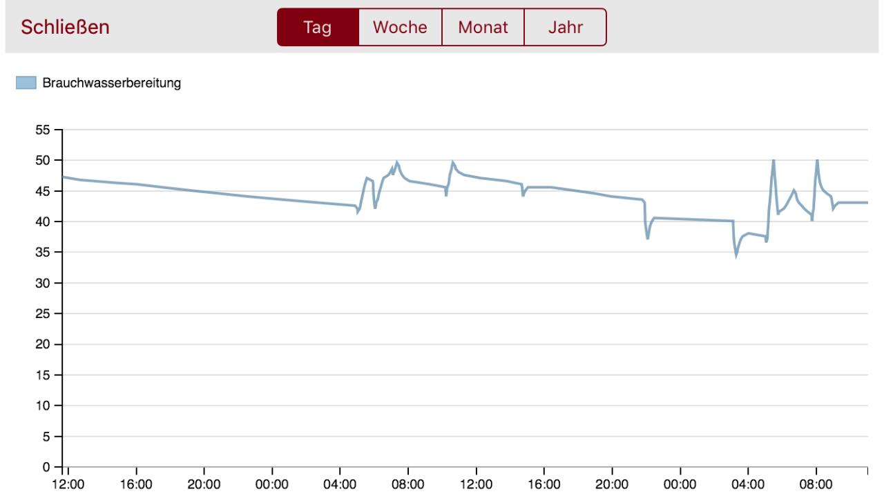

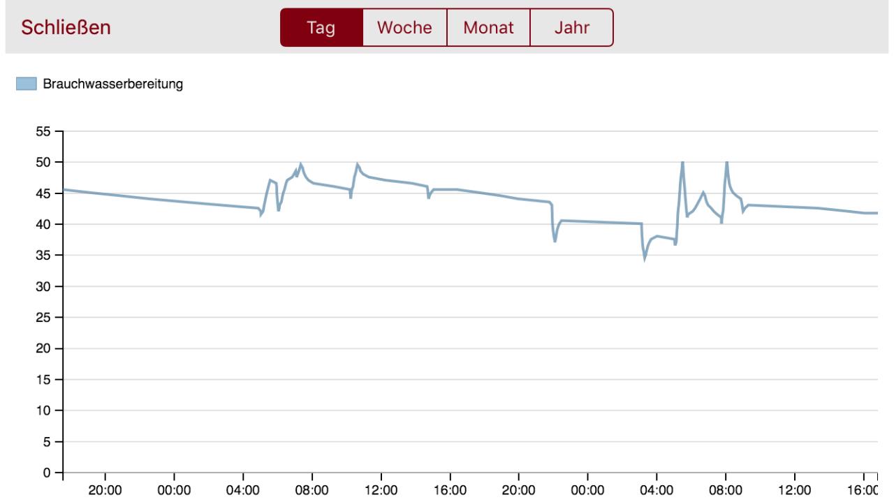

Musst du tatsächlich 4x täglich Warmwasser machen?
Eventuell könntest du hier durch eine geringere Starttemperatur oder Sperrzeiten je nach Nutzungsverhalten etwas einsparen...

könnte es sein das beim externen Vorlauffühler dieser spitz nach dem Umschalten verantwortlich dafür ist vielleicht ist die sensorposition falsch ?
@ricer super werd ich heute gleich testen 👍 Das mit den Brauchwasser stimmt ich werd die Starttemperatur auf 42Grad stellen ,
oft Lädt er den Boiler und nach einer halben Stunde wieder obwohl keiner duschen war wenn er auf 50 grad lädt geht er relativ schnell wieder auf 46 runter da er sich  irgendwie durchmischt glaub ich ?

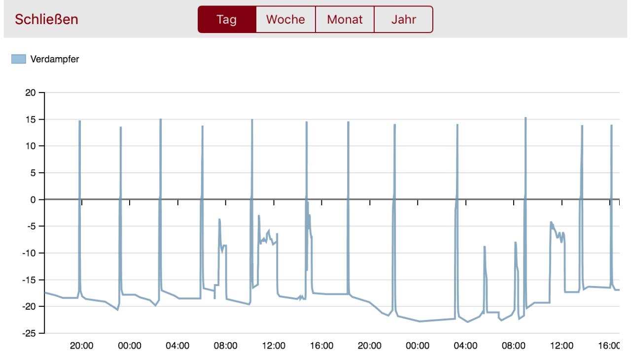

heute ist mir auch zum ersten mal aufgefallen vermutlich aufgrund der Kälte das er den Boiler beim abtauen abgekühlt hat das hat sie bis jetzt nie gemacht aber bei -17 wird er die Energie wohl brauchen
